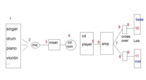

    nhân bàn về phase trong âm nhạc, em trăn trở mãi về cái hình sau.
    liệu ta muốn âm nhạc mình nghe là phase của thực tế, vị trí 1 hay là phase của đĩa cd, vị trí số 4 ?
    tín hiệu âm thanh đi qua 1 thiết bị nào đấy như dây cáp, ampli, đầu phát liệu có còn như phase nguyên thủy ?
    rốt cuộc phase ngay trước củ loa bass và mid vị trí 10 và 11 là gì ?
    nói tóm lại phase từ 1 đến 8 có giống nhau ?

    Em sẽ giải thích cho bác điểm này:
    Thứ nhất, khi chưa qua phân tách tín hiệu thì phase của tín hiêu sau khi đi qua một thiết bị vẫn có thể thay đổi phase ví dụ sau khi ra khỏi phần anolog ra của CD bị đảo pha 180 độ, qua khỏi preamp đảo 0 độ, qua khỏi power amp lệch 90 độ. Pha này khi phát ra âm thanh do một loa ví dụ loa toàn dải sẽ không gây ra bất kỳ sự khác biệt nào về âm thanh. Nó cũng tương tự như việc bác đứng cách một nguồn phát tín hiệu như 1 cái kèn một khoảng cách đủ nhỏ để bỏ qua sự suy hao tín hiệu do khoảng cách dịch chuyển trong không khí. Bác có thể đi tới gần kèn đi xa khỏi kèn một khoảng cách bất kỳ nào đấy trong phạm vi 1-2m mà không hề thấy sự khác biệt nào dù pha của âm thanh đến tai có pha khác nhau tại các vị trí đứng khác nhau ấy!
    Do vậy, pha từ 1-8 bác có thể không cần quan tâm do nó nếu có bị lệch thì cũng sẽ bị lệch trong khoảng toàn bộ dài tần từ 20hz đến 20kHz như nhau. Chỉ từ khi bắt đầu qua khỏi phân tần thì mới sinh ra chuyện vì lúc này các dải tần được tách ra thành nhều dải khác nhau cho từng driver phụ trách. Nếu ta có được một kiểu phân tần có độ dốc đủ lớn khiến điểm cắt tần số là một đường thẳng đứng, lúc ấy sẽ không có ảnh hưởng qua lại giữa 2 driver ở trên và dưới điểm cắt thì có lẽ cũng sẽ không cần quan tâm đến độ lệch phase tại từng củ loa. Thật đáng tiếc, các kiểu phân tần phổ biến hiện tại đều có vùng chồng lần và vì thế đều có sự tương tác giữa 2 nguồn âm (2 driver khác nhau) tại cùng 1 tần số nào đấy! Lúc này tùy theo kiểu cắt tần mà có một kiểu đáp ứng khác nhau và cũng có những yêu cầu khác nhau về cách đấu pha của 2 driver trên và dưới điểm cắt tần ấy nhằm đạt được đáp tuyến tần số và đáp tuyến về pha như thiết kế.

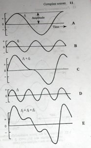

    đây là hiện tượng đồng pha khi ta khảo sát 3 sóng f1, f2, f3. sóng hình E là sóng tổng hợp của 3 sóng trên.

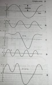

    dưới đây là hiện tượng ngược pha của 3 sóng. lấy f1 làm chuẩn, f2 đi lêch pha trước và f3 lệch pha ra sau. ta cũng thấy sóng hình E là tổng hợp 3 sóng trên.
    như vậy sự thay đổi thế nào trên mặt âm thanh ???

    như vậy sóng tổng hợp- complex wave- của đồng pha và lệch pha là khác nhau quá rõ ràng. :D
    thật bất ngờ là tai con người không đủ nhạy để nhận ra sự khác biệt. và người ta nghe thấy 2 sóng tổng hợp đồng pha và pha trên là rất giống nhau.
