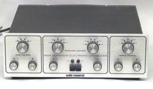

    Em có người bạn cũng chơi nhiều đường tiếng , thử qua thử lại vài bộ phân tần chủ động , cũng lao đao khốn đốn về chuyện được dải này thì mất dải nọ , chân cao đá chân thấp ... thì hiện nay bác ấy dừng lại ở em này và khá hài lòng với nó :
    Audio Research EC-3
