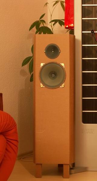

    Cách đây hơn 1 năm, em bị một ông bạn đồng niên trong SG thuốc qua bàn phím về Saba Greencone. Nó cứ ám ảnh em mãi. Củ loa thì đã có sẵn mà chả có lúc nào thi công được để thưởng thức cái thứ âm thanh mà ông bạn em nói là Magic ấy. May quá, bang Kenken nhà em kết nạp được 1 ông thợ mộc cực kỳ khéo tay (Tan Kenken) cộng với ngày hội DIY loa cận kề. Em quyết định bấm nút hỏa tốc cho bằng xong để mang đi khoe.
    Sản phẩm hoàn thành no sẽ thế này ạ
    Chống chỉ định Pop, Rock và các bản giao hưởng quá hoành tráng. Còn đâu chơi tất
    Đáp tần 70Hz-16kHz
    Em sẽ cập nhật tiến độ bằng hình ảnh ở đây

    Thùng loa 2 đường tiếng
    - Bass 8" Saba Greencone 19-200-5298-U8 5ohms
    - Tep 3" SABA 1670-DU-20 5 ohms
    Phân tần cực kỳ đơn giản và được "cá chép" của cụ Troesgrav Đan Mạch :lol:

    Hay lắm, cố lên anh, góp ý một tí:
    - Vành loa trép và mid bass anh nên bắt từ phí trong bắt ra, mép bên ngòai lỗ bắt drive anh vê tròn nó lại thì thôi rồi, đẹp hơn rất nhiều là bắt bên ngoài.

    Bắt từ trong ra thì quá đẹp rồi, nhưng khoai lắm vì thùng này không có vách nào tháo dc cả. Thôi, mình là dân nghịch ngợm mà mỗi lần tháo củ loa ra thì chắc chết, đành hơi xấu 1 tý vậy :(

    Vấn đề là cái vàng này nó là dạng dập chứ không phải đúc cụ ơi, bắt phía trong sẽ bị là: nếu bắt lỏng thì không được, bắt chặt thì sẽ làm vành biến dạng, dù là tí ti cũng ảnh hưởng đến âm thanh của em nó.
    nếu muốn dấu thì chỉ còn nước làm thêm 1 tấm chắn ra ngoài, nhưng cũng không ổn vì nếu bắt không tốt cũng sẽ bị rung, rè ngoài ý muốn :D
    Thôi thi fphuowng án tốt nhất vẫn là "khoe đồ cổ " :lol:

    Anh cầu kỳ một tí, lắp một cái nắp ở trên là OK hết, hoặc là ở phía sau ( phần thon thon hình chữ nhật đằng sau ) anh làm cái cọc bắt loa vừa đúng gần bằng mặt sau của nó, dài cỡ 22cm, rộng gần bằng cái mặt sau loa là đẹp. Anh mà bắt mặt trước thì phá hết sự cách điệu của cái thùng.

    Lý do không thuyết phục :evil:
    Làm thế lào thì tùy lão syen thôi, nhưng mờ làm cái thùng tốn công như thế mà bắt mặt trước thì đúng là lãng xẹt :twisted:

    Để nghiên cứu thêm. Nếu bắt cố định luôn củ loa thì không ngai nhưng mình thuộc loại hay tháo ra tháo vào mới mệt :lol:

    Alo chú Cảm: Hôm nay chú chạy vào xưởng thì bảo chú Tan Kenken đưa mấy củ loa của anh ra ướm thử rồi cùng bóng bàn với chú Tân Kenken xem P/A bắt củ loa từ phía trong ra dư lào cho thuận tiện nhé. Chắc chắn phải luồn củ từ đít lên rồi, xem tay có đủ vươn tới không :lol: Hai cái lỗ thoát hơi đằng sau không có ống vent nên có thể luồn tay tô vít qua đấy cũng có thể được. Nói chung là cứ phải thử phát nhé. :mrgreen:

    Phương án lắp đặt Driver từ trong ra là chuẩn nhất vừa đẹp âm thanh sẽ focus hơn nhiều.
    Nhưng khó lắp đặt và giá thành cao.
    Các Bác thử xem có lắp vào trong được không
