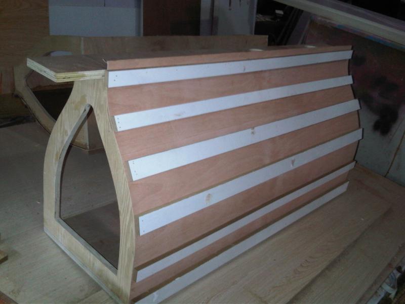

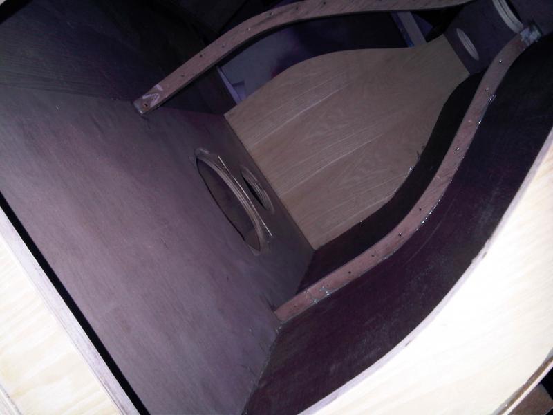

    Em tiếp tục cập nhật tiến độ công việc
  18. syen
    syen Advanced Member
    12/2/08
    6.770
    117
    Bang KenKen

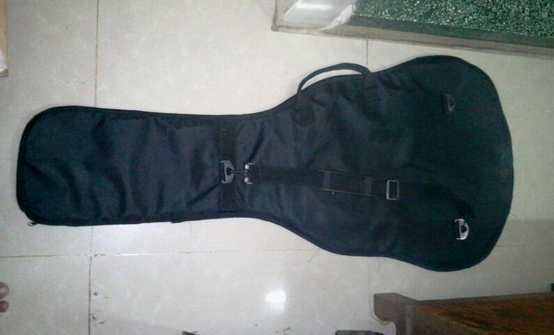

    Chiều nay, chú TVSG đã kiểm tra và thông báo bắt đầu mặc áo
  19. syen
    12/2/08
    6.770
    117
    Bang KenKen
    Do bộ C-Clamp chưa về đến nơi nên đành phải mặc áo kiểu thủ công :lol:
  20. vnarc
    vnarc Advanced Member
    30/9/11
    161
    KenKen
    Oh oh la la, đường cong em đấy mà!!!
    Đẹp quá bang chủ ạ!:D

  23. vestonmanhhung
    vestonmanhhung Advanced Member
    26/10/10
    847
    33
    Em thấy thiết kế của cụ nom giống cái chuồng gà nhà em.
  24. syen
    12/2/08
    6.770
    117
    Bang KenKen
    Thì chuồng gà là đúng rồi còn dề, chả là để nuôi gà đi đá à :lol:
