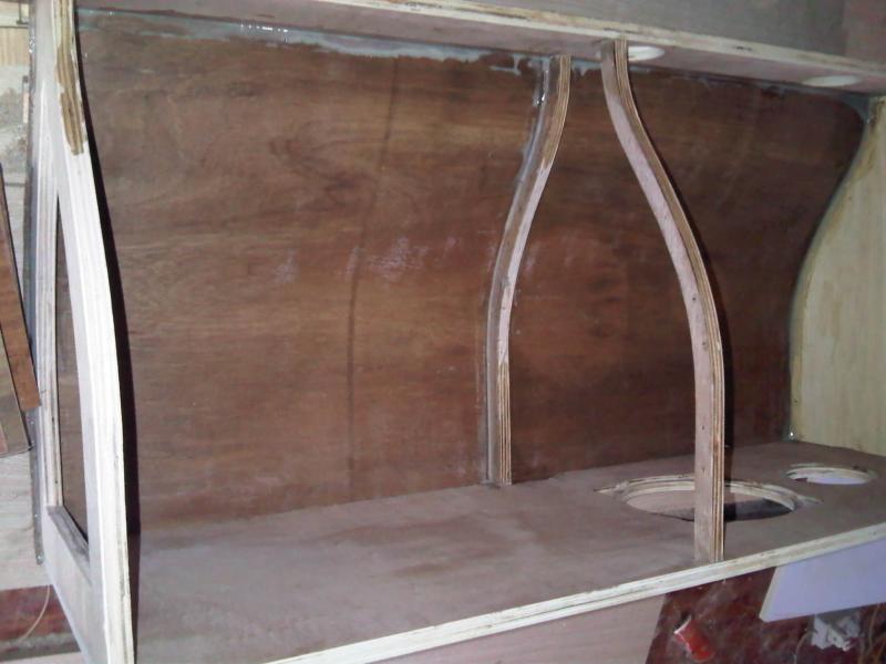

    Tiến độ vô cùng khẩn trương :mrgreen:

  4. nongdanfo
    nongdanfo Advanced Member
    10/1/10
    1.682
    Cẩm Phả _ Quảng Ninh
    Ném đá tý
    con này đáp tần 70Hz thì dải trầm thiếu hả cụ? Loa nge vocal ạ?

    @ Syen :
    1. Bác chế phương án tháo / lắp máy cái Driver hiểm thật.... tôi đề nghị cấy sẵn ốc tự khóa chờ trên tấm mặt (phía trong) cho các Driver - làm như vậy khi tháo ra lắp vào cho đỡ vất vả.
    2. Cần bác nào đó có tay dài để tháo lắp Driver (từ phía trong);
    3. Kiểu thùng "eo ót" này khử sóng phản xạ (hướng ngang) cực tốt nhưng chế vỏ thùng rất khó... thợ phải có tay nghề - Lớp ván hai bên như vậy đã đủ chưa bác ơi (Có lẽ phải làm hai lớp gỗ - Nhìn như bây giờ có cảm nhận là hơi "Mỏng") :mrgreen:
  9. espadon_vn
    espadon_vn Advanced Member
    26/3/08
    8.580
    182
    Khi xong bác sẽ vô cùng ngạc nhiên đấy ạ, sẽ không phải 1 lớp, 2 lớp mà là nhiều lớp để em nó uốn lượn đúng nghĩa là "đường cong" :lol:

    Cặp này 2 sườn làm nuột, phun PU bóng loáng trên nền sẫm màu thì cứ gọi là...eo ót lên hết!

    Nhìn cái sườn cong, em lại nhớ hồi xưa uốn cánh tủ đứng 3 buồng bằng gỗ lát, vừa uốn vừa hơ lửa, trên thì xoa nước! Hik! :lol:
