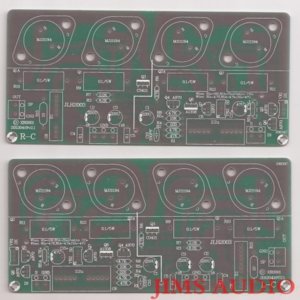

    PCB đây các bác. em đặt mua từ ebay

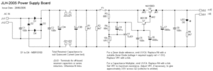

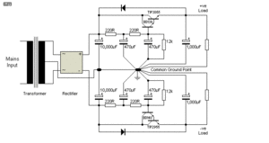

    Dùng mạch nguồn này cho đơn giản, nhiều khi đơn giản lại hay hơn phức tạp đấy các bác ạ:
  15. vandoan123456789
    vandoan123456789 Advanced Member
    28/10/13
    92
    đơn giản chính là chìa khoá của chất lượng , giảm thiểu sai số hỏng hóc..

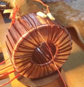

    Xe chỉ luồn kim:

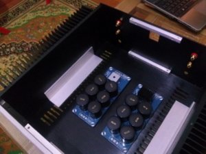

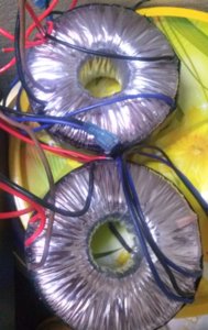

    Em dùng 2 biến thế cho hoàng tráng: mạch dual mono

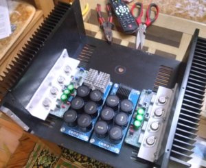

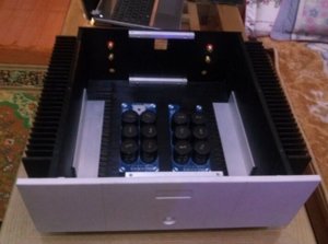

    Toàn cảnh:

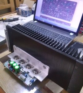

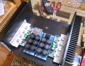

    Tổng khối lượng dự kiến 25 Kg, riêng 2 biến thế nặng gần 10Kg, tản nhiệt gần 10 Kg rồi, em phải vận công mới nhấc nổi em nó
    Có cụ nào biết match sò ko, em cứ nhét đại vào chẳng match gì cả, cụ nào biết match chia sẻ ít kinh nghiệm với
  23. hoangtue
    hoangtue Advanced Member
    19/4/10
    130
    bác chú ý: nhôm tản nhiệt tốt hơn đồng, đồng truyền(dẫn) nhiệt tốt hơn nhôm.
    bác lắp sò thế kia thì miếng nhôm truyền nhiệt sang miếng nhôm tản. em thấy ko ổn!

    gửi bởi thangnguyencz » 06 Tháng 2 2014, 09:00
    riêng BJT (tránistor) mình thấy hầu hết sai lệch ko lớn lắm (ngược lại với mosfet sai rất nhiều) ..tuỳ theo sự cầu kì thì cần chọn cặp tương đường sơ đồ match tương tự mosfet . ..trông như đồ ship bên tây ..chuẩn quá ..mach 02 biến thể nguồn ko biêt nhét vào đâu vây?

    hơn nữa nói thật tản nhiệt thế kia chưa đủ đâu vì trời tây lạnh giá ..viet nam thì ôi thôi nóng sờ giẫy tay.. phải gâp đôi số tản nhiêt trên mới ổn đảm bảo an toan moi lân nghe 04 tieng mơi ok
