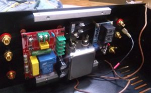

    AC filter và speakers protection board:
  8. thangnguyencz
    thangnguyencz Advanced Member
    8/5/08
    294
    75
    Còn thiếu board AC sofstart đang chờ bưu điện chuyển ạ

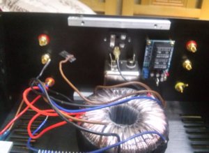

    Không bé đâu cụ ơi, 2 cái đó, 1 cái nữa đang ngâm tẩm vecni cụ ah, nặng thôi rồi, đk 14 cm

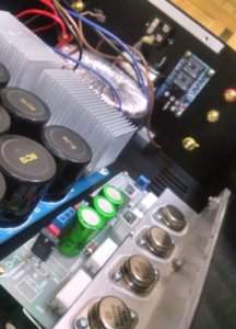

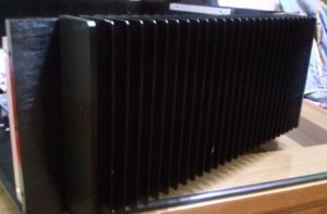

    Tản nhiệt này các cụ bảo có đủ ko?

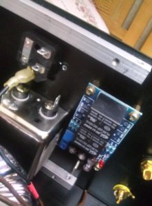

    AC soft start board đã hoàn thành

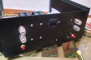

    Sexy ass:

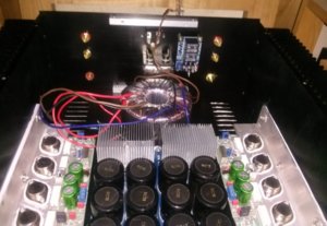

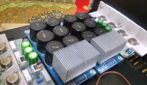

    Dàn tụ Nover 4x30000uF nguồn đối xứng có ổn áp :

    Tản nhiệt China chỉ được 70% so với hàng tháo máy xịn thôi bác ah, nhôm kém lắm.
  17. hoangtue
    hoangtue Advanced Member
    19/4/10
    130
    em là em kị nhất tản nhiệt sơn đen. chả khác nào lớp cách nhiệt -> hiệu năng kém. với lại cách của bác thangnguyencz dùng miếng nhôm dẫn nhiệt ra làm giảm hiệu năng lần nửa, có khi mấy con sò sờ phỏng tay, mà tản nhiệt bên ngoài hơi ấm. cố gắng bắt sò trực tiếp lên tản màu đen là ngon hơn.
  18. vandoan123456789
    vandoan123456789 Advanced Member
    28/10/13
    92
    loai xin thuong sơn tráng ben ngoai de chống an mòn vì nhôm bi an õi hoa rât manh.
    ko biêt mach nay đẻ dòng tải la bao nhiêu chứ tản nhiẹt nhu vay chỉ đẻ 10W thì may ra còn ổn nếu muon cao hơn thì nóng thôi rồi .. chắc chắn phải chỉnh lại dòng tĩnh..
  19. hoangtue
    19/4/10
    130
    loại xịn người ta mạ kim loại chống oxi hóa bác à, chứ ko phải sơn.

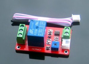

    Tình hình là em muốn thêm 1 cái mạch, chỉnh khi nhiệt độ quá 70 độ C thì tự động đóng mạch điện cho quạt quay, hình nó ntn ạ:
      File size:
      44,9 KB
      Views:
      79
  23. thangnguyencz
    8/5/08
    294
    75
    cái dây trắng là Thermal senzor, đầu này gắn vào tản nhiệt, 1 đầu cắm vào bo mạch, khi nhiệt độ quá 70 độ C senzor báo về làm nhảy relay đóng điện cho quạt quay
