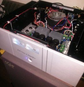

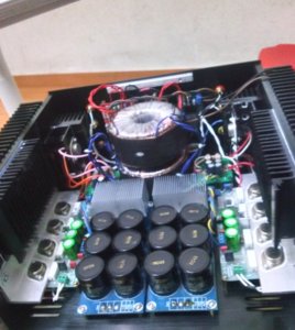

    Thank bác, chassic em đặt từ ngoại quốc về đới, báo cáo các bác tối qua sau khi căn chỉnh cái lò sưởi tối qua em nó đã hát tiếng hát đầu tiên, chất âm nghe nổi gai ốc, phải nói là tuyệt vời, không ù xì gì cả, chất giọng của em nó có vẻ giống tube 9/10, qua mở mấy bài jazz nghe phê như con tê tê, sắp tới em hoàn thiện phần nhìn cho em nó rồi post ảnh lên khoe, dự án coi như thành công mỹ mãn

    Em phát hiện 1 kênh nóng hơn kênh kia do sò và điện trở tầng output không maches hoàn hảo mặc dù đã đo kiểm trở kỹ xong transistor không biết mach nên chọn ngẫu nhiên, có thế đổi vị trí các transistor cho nhau để mach

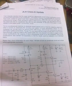

    Lục mạch thần chưởng

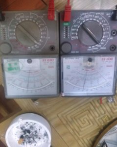

    Điện áp 2 rail cân nhau:

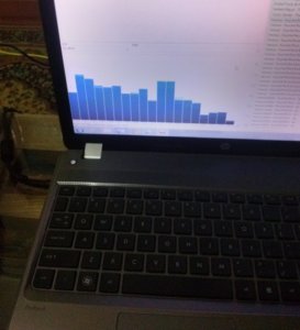

    Sound testing:

    chưa bằng 4 con tụ Hiraga của em 8) :p
    bác dùng máy đo test sóng chưa? xem có méo xuyên tâm ko.

    Chưa đo đạc gì bác ah, em đang chạy rà, hôm qua để chạy 5 h liền, chỉ sợ tèo sò công suất, em để dòng tĩnh 2.8A, thành công lớn nhất là không ù xì gì cả, chất âm thì có thể điều chỉnh theo bias, bias càng cao bass càng nhiều, tress chi tiết, mấy hôm nữa dự định update tran driver để chạy dòng cao hơn, hiện con tran này là 2SA1358 dòng max là 1A, em định thay bằng BD140 có dòng max 1.5A

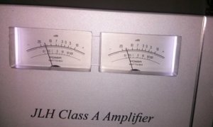

    VU meter
  14. thangnguyencz
    thangnguyencz Advanced Member
    8/5/08
    294
    75

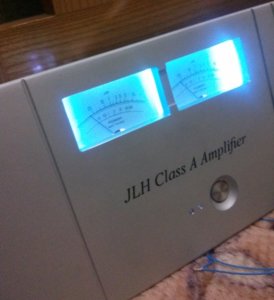

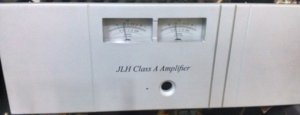

    Face plate, thằng thợ tiện CNC nó làm lỗi của em, 2 đồng hồ VU lệch sang 1 bên, nhân tiện đây muốn hỏi các bác có biết chỗ nào tiện CNC chuẩn ở HN ko?
  15. thangnguyencz
    8/5/08
    294
    75
    đổi màu cho đèn VU

    Osciloscope của em mấy hôm nay hỏng que đo, hôm nào sửa xong sẽ post cho các bác tham khảo, độ khủng: không ù xì gì, 2x32W class A nhưng tiếng như 200W, tổng công suất biến thế 2x500VA. Mạch protect, ac soft star, ac filter, indicator protection , nguồn ổn áp lọc CRC .... và khối lượng: 25 Kg

    Bass rất có lực, hơi thiếu dải cao, dải trung tạm ổn, mấy hôm nữa mắc mấy con tụ silver mica // với tụ nguồn, thay dây tráng bạc đi trong máy để cải thiện dải cao, bật hết công suất ko ù xì gì cả, ghé tai sát loa cũng ko ù xì(volume max)

    Một vấn đề đang gặp phải là tỏa nhiệt cưỡng bức bằng quạt thì ồn quá, em đang tìm giải pháp, có khi phải hạ áp cấp cho quạt

    ồn cơ học thì em xin tư vấn bác mua quạt Thermalright.
    bác có dùng nguồn cấp riêng cho quạt ko? con Hiraga của em ngại ồn âm thanh nền , em dùng nguồn riêng cho nó.
