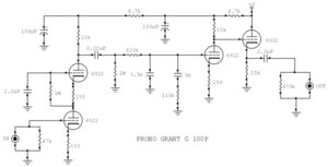

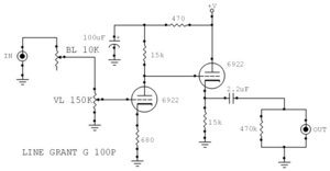

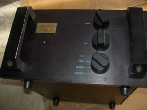

    Trình các Bác một preamplifier - G 100P - của hảng GRANT . :D

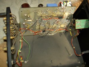

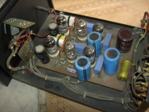

    Schematic phần phono và ... nội y . :(

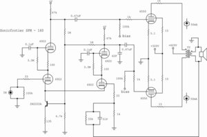

    Chào bác WireWorld mạch nguồn có vẻ chưa hợp lý lắm, theo tôi có thể lấy nguồn 450v tại đầu dương cầu diod PR5, và thay nhóm 3 tụ lọc thành 4tụ lọc để có đểm giữa của nhóm này và điểm này nối vào đầu dương của PR5 có hợp lý hơn không,chứ cản bằng R 50w thì ớn quá!

    Chào bác GOHOME tôi muốn lắp theo sơ đồ TAP22 mà opt chỉ có 5,5k thì có phải thay đổi sơ đồ không? nếu có cụ thể thay đổi phần nào mong bác quan tâm giúp đở rất cám ơn bác nhiều.

    Em chém nhẹ nhẹ theo lý thuyết thôi vì E khg đủ xèng chơi 300B:
    - Tầng đầu có gain xấp xỉ bằng Mu/2=50
    - Tầng hai có gain xấp xỉ bằng Mu/2=18
    - Gain tổng của 2 tầng là 50x18 = 900 quá lớn gây ra nhiều chuyện phức tạp lắm nên tầng đầu cũng dùng ECC82 là được rồi

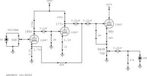

    LS-9000 một cái pre của hảng ARONOV , gain nó khá lớn . Nhìn phần hồi tiếp thấy ... hao tụ ! :D

    Bác Gohome ơi sơ đồ này V+ bao nhiều vậy bác.

    90v Bác .
