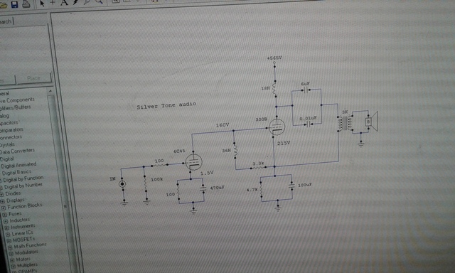

    Không nhớ đã post chưa , thôi thì dư hơn thiếu .

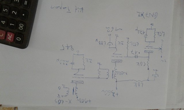

    Một schematic vẻ lại từ một amplifier kit Japan , trans thật khủng .

    Bác GOHOME có mạch 300b nào nối tầng trực tiếp đơn giản .càng đơn giản càng tốt . Cám ơn bác nhiều
