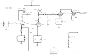

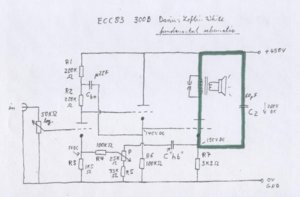

    em bàn 1 chút về mạch 813 cảu bác đưa.
    phần hồi tiếp tác giả dùng 1 tụ 0.15 và trở 100 ohms xuống mass. mạch này là mạch lọc tần số cao. em tính sơ bộ cut-off mức 10khz.
    - các bác tính hộ em xem đúng không ?\
    - tại sao tác giả làm như vậy ? nhằm tăng mid và bass ? nhằm loại bớt dao động tần số cao ?
  4. metalhead
    metalhead Advanced Member
    15/2/07
    3.287
    31
    Theo em thấy thì đó là mạch lọc Zobel ở ngõ ra, không phải hồi tiếp
  5. tcqanh
    tcqanh Advanced Member
    11/9/07
    8.015
    92
    Q3, Sài Gòn
    mạch Zobel cũng làm giảm đi tần số cao. mạch lọc cần bằng trở kháng chỉ có ý nghĩa khi nó đứng sau phần tần và ngay trước driver.
    em đã từng làm mạch Zobel cho loa, độ nhạy giảm chút đỉnh và giải cao bị giảm đáng kể.
  6. Teablue
    Teablue Advanced Member
    6/12/05
    4.259
    Sài Gòn
    Em thấy 100 ohms trong trường hợp schema trên coi như là vô cực, không ảnh hưỡng đến dải nào hết trong AF
  7. tcqanh
    11/9/07
    8.015
    92
    Q3, Sài Gòn
    vậy tác dụng mạch này là gì vậy anh ?
    1 mạch tương tự, tác giả dùng trở 10 ohms(mạch này nhìn trị số giống zobel hơn :wink: ). schema trang trước :
  8. Teablue
    6/12/05
    4.259
    Sài Gòn
    Mạch zoben chứ mạch gì. Tùy theo OPT(tổn hao, ghép tụ...) mà điều chỉnh R,C, chỉnh trị số dài dài đến hết đường hồi tiếp luôn, dính đến sai phase tại tầng số cao nữa, chỉnh cái này khó. Có nhiều ampli cùng model, khác năm sx các trị số này cũng khác theo... Và không ảnh hưỡng xấu đến dải cao :D

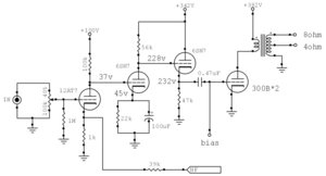

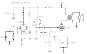

    Mono block P300 LA audio .
    Bác nào ghé qua phán dùm R7 + C3 để làm gì ?
    p/s : 6N8p đấu // .

    Em phán bừa là PFB (Positive Feed Back)
    Tín hiệu từ cathode cùng pha với tín hiệu vào lưới của bóng 300B được đưa ngược về lưới cho nó khỏe :-D
    Em đoán bừa chả chắc đúng. Bác nào thấy sai sửa giúp em phát.

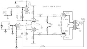

    AS-8 audio pace .
    6H2 parallel ổn định điện áp ( 172V ) cho đèn input .

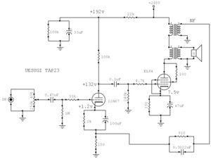

    28/4/11
    1.443
    31
    UESUGI tap23 ...............................................

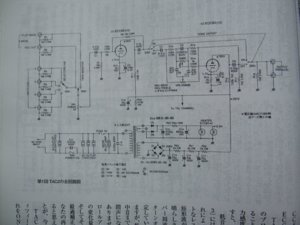

    1.443
    31
    UESUGI TAC-2 ...........................................................
  17. ttho
    ttho Advanced Member
    10/3/06
    768
    51

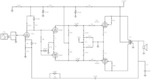

    Mạch này trở hồi tiếp kathod nhìn ngộ ngộ. Thông thường thì trở này nằm dưới chứ
  18. GOHOME
    GOHOME Advanced Member
    28/4/11
    1.443
    31
    Hi ! ttho
    Mạch này trở hồi tiếp kathod nhìn ngộ ngộ. Thông thường thì trở này nằm dưới chứ .
    Xét ở trạng thái AC R 4,7K coi như không có do C 47uF thoát tín hiệu AC xuống GND ( nội trở tụ rất nhỏ ) => hệ số hồi tiếp vẩn là 2,7K/100 .

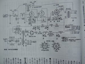

    31
    UESUGI TAP-15 .............................................................

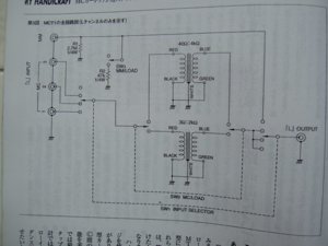

    31
    UESUGI MCT-1 .................................................................

    bác Gohome có thể cho em công thức tính global NF đơn vị dB với cầu chia áp R1 và R2 ? em lưu ở đâu đó, nay tìm lại không thấy đâu :)
    bác có dự đoán được ouput impedance giảm bao nhiêu khi dùng NF mức độ khác nhau ?
    sơ đồ này không có option chỉnh ở mạch longtail sao cho 2 phần âm, dương cân nhau nhỉ khi người dùng thay bóng 12au7 khác nhau.
  23. GOHOME
    28/4/11
    1.443
    31
    * Tùy theo kết cấu mạch công thức có biến đổi đôi chút :
    - β= sqtrZ2/Z1*R3/(R3+R5)
    - N=1/(1+aβ)
    Để quy đổi N ra dB chắc bác sỉ ... nhớ lưu vào chổ nào rồi . :wink:
    * ouput impedance giảm bao nhiêu khi dùng NF , em nghỉ chỉ có kết quả chính xác khi tiến hành đo đạc thực tế .
    * mạch longtail họ đã bù trừ ( R8 , R9 ) để có 2 bán kỳ như ý thiết kế , khi bác mod 12AU7 loại khác thì sẻ có ... hài của riêng mình . :lol: :lol: :lol:

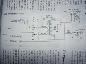

    UESUGI C-1 .................................................. cho các bác có UTC A-20 .
