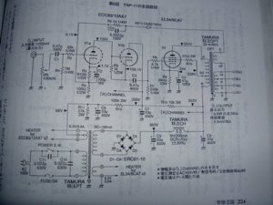

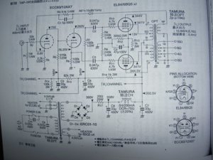

    UESUGI TAP-11 ......................................................................

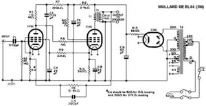

    Bác GOHOME nếu rảnh cho em xin cái sơ đồ 6sn7 hoặc 12au7 đẩy el34 hoặc 6p3c-e gấu gấu một chút để em tí toáy ạ (trừ cái audio note quest ra :D ). Thanks bác nhiều :D

    Hi .

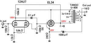

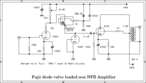

    Em cám ơn bác Gohome nhiều . Bác có thể giảng giải cho em hiểu 2 sơ đồ đầu tiên đc k ạ :D

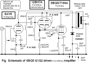

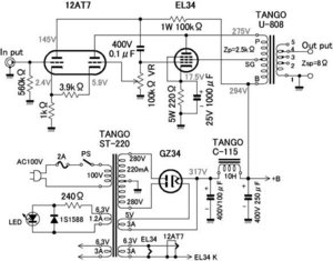

    Em search được cái này nữa xin ý kiến các bác xem cái nào ngon để có thời gian em sẽ chỉnh lại EL 34 SE của em cho nó chuẩn theo hãng ạ :D

  11. tcqanh
    tcqanh Advanced Member
    Tham gia ngày:
    11/9/07
    Bài viết:
    8.015
    Đã được thích:
    92
    Nơi ở:
    Q3, Sài Gòn
    dễ mà :D
    bác tự si nghĩ xem.... 1/2 sau của bóng đầu dùng làm gì là có câu trả lời ngay.
    mấy tay design mạch trên chỉ khéo làm rối việc ... đặng khè niu-bi như em :mrgreen: :lol:

    Nhìn chằm chằm vào cái hình,vắt óc suy nghĩ mà hổng ra cái gì. Em xin thua mong các bác chỉ giáo :D
    Em đoán bừa (chắc chật lất :mrgreen: ) : Feedback :D

  14. GOHOME
    GOHOME Advanced Member
    Tham gia ngày:
    28/4/11
    Bài viết:
    1.443
    Đã được thích:
    31

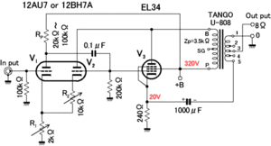

    Một nữa 12AU7 or 12AT7 ... là đường hồi tiếp ( DC/AC ) từ dương cực EL34 về âm cực đèn input , để dể hiểu bác xem ( Một nữa 12AU7 , 12AT7 ... ) là một biến trở với giá trị thay đổi theo tín hiệu đưa vào lưới G1=> đây là một dạng hồi tiếp động .

  16. tcqanh
    Tham gia ngày:
    11/9/07
    Bài viết:
    8.015
    Đã được thích:
    92
    Nơi ở:
    Q3, Sài Gòn
    mạch trên có kiểu hồi tiếp: một là hồi tiếp như bác Gohome nói, kiểu này na ná kiểu hồi tiếp Shades; thứ hai là đường hồi tiếp mà dân chơi hay gọi là kathode feedback.
    cho thêm đau đầu đây:
    - tại sao lưới V2 lại nối vào lưới đèn công suất ?
    - chuyện gì xảy ra khi đường hồi tiếp như bác Gohome vừa tả hoạt động ?

    Mạch trên thay vì dùng hồi tiếp (nfb) bằng R , C thông thường thì dùng 1/2 đèn 12AT7 , Như cách bác Home nói " hồi tiếp động" là đúng , hay cách khác Dnfb (nfb for Distortion only) mạch này có thể điều chỉnh hồi tiếp âm tùy biến , mạch thú vị cũng đáng làm có thể nâng thêm Bass và tìm chổ làm việc ưa tai tùy theo sở thích giống một "tone" mạch này mình chơi rồi :mrgreen:

  19. tcqanh
    Tham gia ngày:
    11/9/07
    Bài viết:
    8.015
    Đã được thích:
    92
    Nơi ở:
    Q3, Sài Gòn
    ý em muốn đề cập đến thay đổi trở kháng và khả năng distortion repair bác ơi.
    đã chơi SE, lạm dụng NFB như mạch trên làm giề cho khổ. nếu có NFB, thì chỉ mạch global FB 1-3 dB là đẹp.
    nếu muốn extreme low DHT thì chơi SS cho rồi.
    NFB là con dao 2 lưỡi. nếu áp dụng không tốt, không đúng nó làm tăng thêm DHT, làm thay đổi kiểu DHT.
  20. GOHOME
    Tham gia ngày:
    28/4/11
    Bài viết:
    1.443
    Đã được thích:
    31
    Giả sử tín hiệu đặt vào lưới đèn công suất với biên độ quá lớn => over load , khi này V2 sẽ dẩn mạnh hơn ( Ri giảm ) => điện thế tại âm cực V1 tăng => đèn V1 xìu => biên độ tín hiệu giảm xuống . :D

  22. LoD
    LoD Advanced Member
    Tham gia ngày:
    15/3/11
    Bài viết:
    652
    Đã được thích:
    57
    em hình dung nó ổn định bias cho V3 như một mạch ổn áp thế này có đúng không các bác.....
    V3 là phần tử khuếch đại
    V2 dò sai
    V1 tham chiếu
    R2 chỉnh tinh
    R1 chỉnh thô
  23. anhtuanhpqn

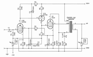

    Xin bác GOHOME và các bác schematic 6DJ8 đẩy EL84 single end gấu để em hoàn thành kế hoạch năm nay.

    schematic 6DJ8 đẩy EL84 single end có rất nhiều trên mạng và cái gọi là gấu nó quá trừu tượng bác à . Em chỉ thích những schematic sau :

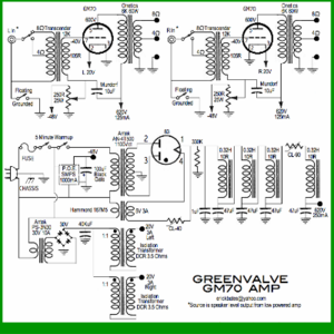

    và cấu hình sakuma " con nhà nghèo " :wink: .
