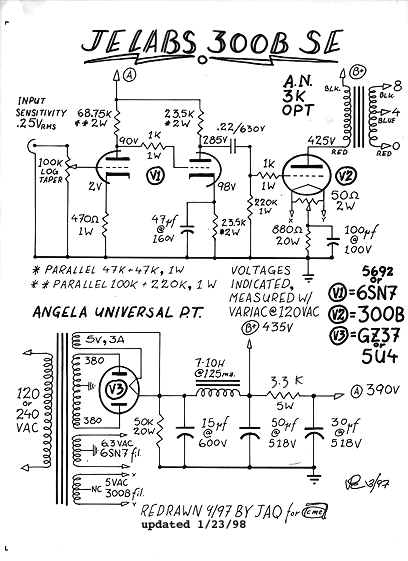

    Em lắp cái 300B cho thằng bạn theo sơ đồ đính kèm. Tuy nhiên khi cắm điện thì xảy ra hiện tượng, một kênh hát còn một kênh không. Sau khi kiểm tra kênh này em thấy mấy hiện tượng sau:
    1. Điện trở cathode của 300B rất nóng so với kênh kia.
    2. Điện áp đo tại Cathode cỡ khoảng 150 V.
    3. Điện trở thoát lưới 220K của 300B bị đứt, thay con khác vào những vẫn không thay đổi được. Đo điện áp lưới cũng cỡ vài chục V.
    Em đang tắc tị kông hiểu mình sai chỗ nào, đo nguội các giá trị điện trở và tụ thì 2 kênh y hệt nhau.
    Các bác phân tích giúp em cái.
    SOZ

    Socket 300B tuy có 4 chân nhưng dễ nhầm(em bị 1 lần) . Chắc chắn chân 3 là lưới, đo trị số ohms tại chân 3 xuống mass theo mạch là 221K

    Cám ơn bác Tueablue, em chắc là không nhầm vì kênh kia nó kêu oang oang mà. em cũng sợ nhầm nên đã kiểm tra đi kiểm tra lại vụ chân cẳng.

    1- Lộn chân G,K > hiện tượng cắm bóng nào vào đế kênh đó vẫn bị, cách khắc phục đảo lại chân.
    2- lộn chân OPT hoặc tèo : cách thử nguội : dùng đồng hồ ohm do tại A node lúc không cắm đèn, không cắm điện thì loa phải kêu rột roạt>> khắc phục nếu không tự tin vào đông hồ thì đảo thử sang kênh kia để biết.
    3- tụ nối tầng dính >> rút đèn bật điện đo thử.
    4- tụ thoát Ka tốt dính > bỏ tụ để thử.
    tạm thế đã nhé, vưỡn ko chạy thì hét :D lên tiếp để AE còn đoán..

    5-Thiếu một chút, đo giúp em tụ nối tầng có bị dò điện áp không. :mrgreen:

    Nếu đấu nối đã chắc chắn đúng hai kênh như nhau thì:
    1. Tụ nối tầng có thể bị dò điện áp (đo thử điện áp ở lưới đèn 300B) - Khả năng này là cao nhất vì con trở 220K bị đứt điện áp cao áp dò qua Tụ nối tầng, nối mát qua chú này nên chú này tèo :x .
    2. Đèn hỏng (thay thử), có thể hỏng do điện áp dương vào lưới hơi lâu (quá dòng) :( .
