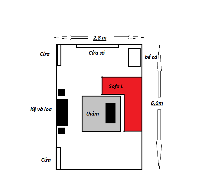

    Em sửa lại phòng và sắp xếp lại bộ dàn audio. Kích thước phòng của em là R2,8 x D6,0 x C 3,0m. Em định sẽ mua sofa chữ L và đặt ngang phòng như sơ đồ kèm theo. Em chơi loa bookself. Xin các bác tư vấn giúp em có nên ngồi nghe ngang phòng như vậy không và nên làm tiêu âm, tán âm đặt ở vị trí như thế nào.

    34
    phòng bác mà kê đc theo chiều dài thì đẹp quá, kích thước rất ổn để làm phòng nge.

    - Phòng nghe nhạc 02 kênh cần một sự cân đối do đó bác nên để ghế ngồi chính giữa hai loa, nếu được hình dạng ghế cũng nên cân đối ( o phải dạng chữ L )
    - Không nên để bể cá trong phòng nghe nhạc bác ạ, kiếng là vật liệu phản xạ sóng âm nên sẽ gây hồi âm đến tai nghe.
    - Bác thử kê loa và sofa theo chiều dài của phòng như bác vubaduy gợi ý theo tỷ lệ 1/3 và 2/3 chiều dài xem sao, rồi điều chỉnh theo tai nghe. Về khoảng cách 02 loa khoảng từ 1.8m đến 2.0m mình nghĩ sẽ ok.
    - Nếu kê theo cách trên, Bác nên kê mặt loa hướng về phía của sổ , lưng loa quay vào vách tường sẽ ok hơn. Bác thử kê thêm cặp chân loa xem tiếng bass có tốt hơn o ?

    Đồng quan điểm với bác củ mì. Bác Vinh thử kê theo ý kiến của bác củ mì xem thế nào :D Nếu tỉ lệ 1/3 và 2/3 ko phù hợp thì bác thử kê vị trí loa theo tỉ lệ 1/5 chiều ngang và dài của phòng. Trước mắt để tìm đc cái vị trí đặt loa cũng mệt lắm bác ạ :p

    Nếu là em thì em sẽ setup kiểu nì:
    Chỉ có một cái ghế thư giãn Ikea hoặc ghế sofa bed (không dùng ghế sofa L) ở tường giữa hai cái cửa, cách tường hậu khoảng 20cm. Vách sau đặt vài tấm tiêu âm.
    Ampli, CDP và kệ (nếu có) ở phía đối diện
    Cặp loa nằm ở góc phòng cách nhau khoảng 4,5m - 5m, cách tường hậu khoảng 50cm - 1m
    Bỏ cái bể cá để dùng hai cái bass trap ở hai góc phòng, vài cái tán âm ở vách có cửa sổ và vách đối diện (hoặc đặt hai cái kệ CD ở hai vách này cũng được). Treo hai cái rèm lên hai vách này. Nếu có hai kệ CD suốt hai vách này thì bỏ cái bass trap lẫn mấy tấm tán âm đi luôn cho phẻ
    Nhìn thế này trông phòng nghe sang lém :D

    Rất cảm ơn ý kiến nhiệt tình và chi tiết của bác. Em đã từng kê theo tỷ lệ 1/3 và 2/3 chiều dài rồi ạ. Nếu kê như vậy thì nghe rất hay. Khổ nỗi phòng này cũng là phòng sinh hoạt chung, phòng khách mà. Nên kê như vậy mất nhiều diện tích phòng và vướng khi đi lại hoặc ko phải bê lên bê xuống lúc ngồi nghe.
    Hiện nay nhà đã mua sofa L rồi nên em bắt buộc phải kê theo kiểu ngang phòng. Kê dọc thì mất lối đi vì sofa dài 2,5m bác ạ. Cả cái bể cá nữa, mất bao nhiêu thời gian công sức em mới chơi đc cái bể đó bác ạ. Khi nào set up đầy đủ phòng em post ảnh lên cho các bác ngắm nhé. Bây giờ em đành chấp nhận và thử kê loa xem vị trí nào tốt nhất và làm tiêu âm, tán âm thôi.
    Em cũng đã làm theo ý kiến của bác, kê loa hướng về cửa sổ, lưng quay vào vách tường rồi. Em đang đặt chân loa, kệ audio chỗ Vansan rồi. :D

    Bác kê như thế là được rồi, bác điều chỉnh hệ thống cho cân đối giữa 2 bên cửa 1 tí. Basstrap với tiêu tán âm để làm gì vội khi bác chưa nêu ra khiếm khuyết của hệ thống âm thanh nhà bác như bass nhiều hay treble nhiều hay vang vọng quá.
    Quên chưa hỏi bác là sofa của bác là nỉ hay da. Nếu là nỉ thì bản thân nó cũng là 1 loại tiêu âm bass tốt quá rồi cần gì tiêu bass ở góc phòng nữa.
    Bác chỉ cần kê loa ra phía ngoài chút thôi, kéo cặp loa sang hai bên khoảng 1,5m nữa là ok. cần thiết bác làm 1 tấm musse sau loa hoặc 1-2 tấm sau lưng (theo em cái này mới quan trọng vì nó hút âm thanh sau lưng mình chứ không thì nó sẽ phản xạ lại vào đúng tai mình, sẽ rất khó chịu). Để phía trên thành của sofa khoảng 0.3-0.5m là quá ổn. Nhà chật 18m2 thì không thể đòi hỏi quá nhiều, phỏng ạ.

    Mua hết rồi thì bác để ý phần sau lưng khi nghe nhé! Cần tiêu âm khá mạnh, nếu không ghế đặt sát tường thì âm sau đầu nó dội vô nghe chịu không nổi ;P

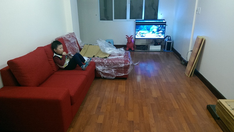

    Phòng đã kê sofa nhìn như thế này đây các bác ạ

    Phòng của e cũng hao hao giống phòng bác, em sướng hơn bác là được tự do lựa chọn sắp đặt, nhưng khổ nỗi là kê dọc phòng lại xấu hơn nhiều so với kê ngang phòng. Em cũng đang muốn sắp đặt tiêu tán âm sao cho hợp lý mà lại ko làm mất không gian phòng khách. Khó quá

    Phòng bác giống anh bạn em. Sẽ bị nặng về cộng hưởng tường sau loa và sau chỗ ngồi nhưng 4 góc tường lại ít cộng hưởng. Anh bạn e dùng tube trap asc size nhỏ để ngay sau lưng loa và 1 cục ở giữa hệ thống. Sau lưng chỗ ngồi chơi thêm 3 tấm panel. Vị trí tuy hẹp nhưng âm hình và trầm rất tốt. E có chút kinh nghiệm thực tế xin chia sẻ bác.

    Để loa ngang phòng em thấy cách của bác Linh tư vấn rất hợp lý. Nếu bass vẫn bị cộng hưởng thì làm thêm 2 cột chân voi ở 2 góc sau loa nữa sẽ rất hiệu quả.
