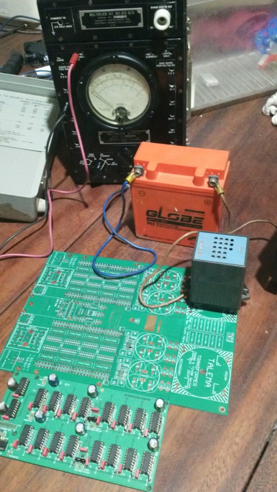

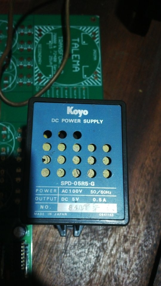

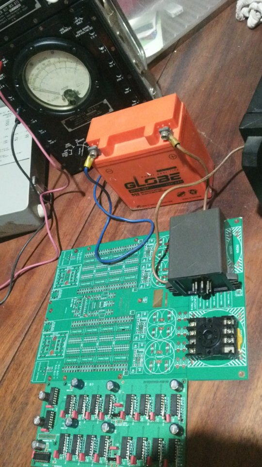

    Bác trung224.
    Mục đích của mình chỉ cần ghim áp 5 vdc. Thực sự muốn mình vẫn đẩy sang kiểu khác chứ không nhất thiết là dùng 7805. Đơn giản là nó có sẵn và gọn nhẹ.
    Do mình chưa có thiết bị đo chuyên nghiệp nên chia sẻ của b mình xem như là bài vở để so sánh cách mình làm thôi.
    Mình sẽ nói chuyện sau khi test bộ nguồn mới nhé.
