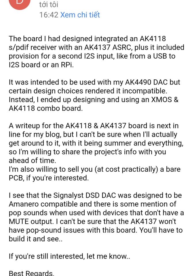

    Lộ trình tiếp theo của em sẽ là AK4137 khi mà đã nhận đủ full schematic + pcb mẫu + code lập trình của cụ Tây cho AK4137 mà bí thời gian quá. Tạm thời up pcm lên dsd bằng PC vẫn ngon nên ko cấp thiết lắm.

    Các cụ bàn luận tiếp đi nhé. Em triển khai thêm cái AK4137 thêm lúc. SPI/I2C full iso cách ly từ STM32 ra AK4137 và các chip Digital Interface khác..., các cổng I/O cũng được cách ly Transistor Photocoupler nên tránh tối đa ảnh hưởng từ nguồn nuôi từ MCU sang các chip DAC chính. Bản thân con MCU có một HF nhiễu cao tần rất lớn.
