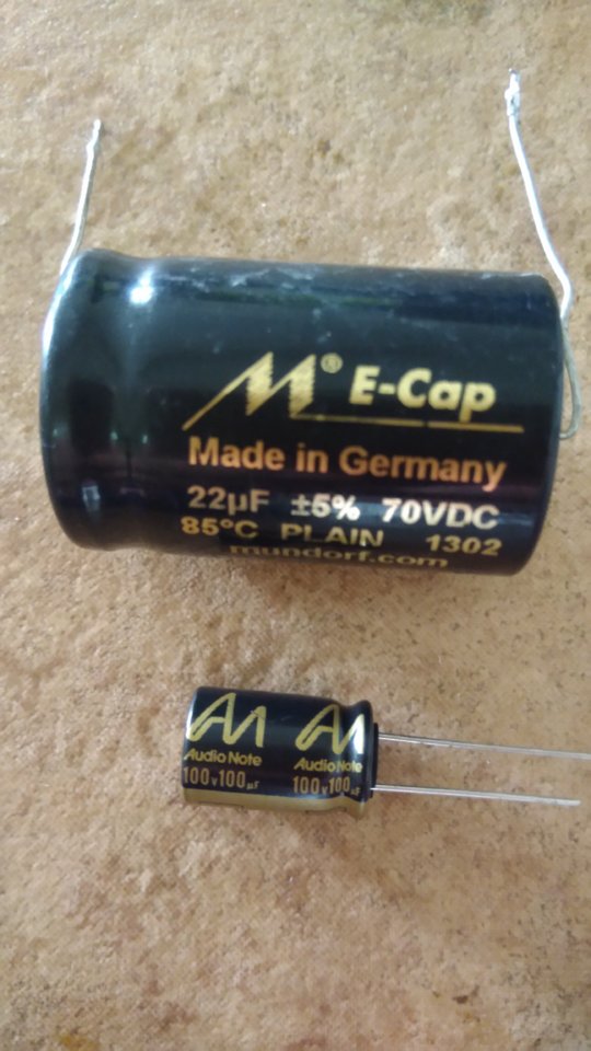

    604
    672

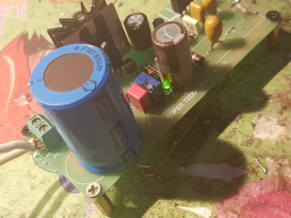

    Trời đất, tụ chi mà gớm quá, toàn màu đen chữ vàng. 2 tụ , 2 hãng, 2 trị số và 2 vị trí rất phù hợp trong super teddy regu cho em nó.
    Chắc chắn sẽ hay.

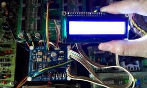

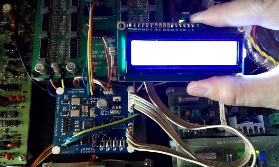

    604
    672

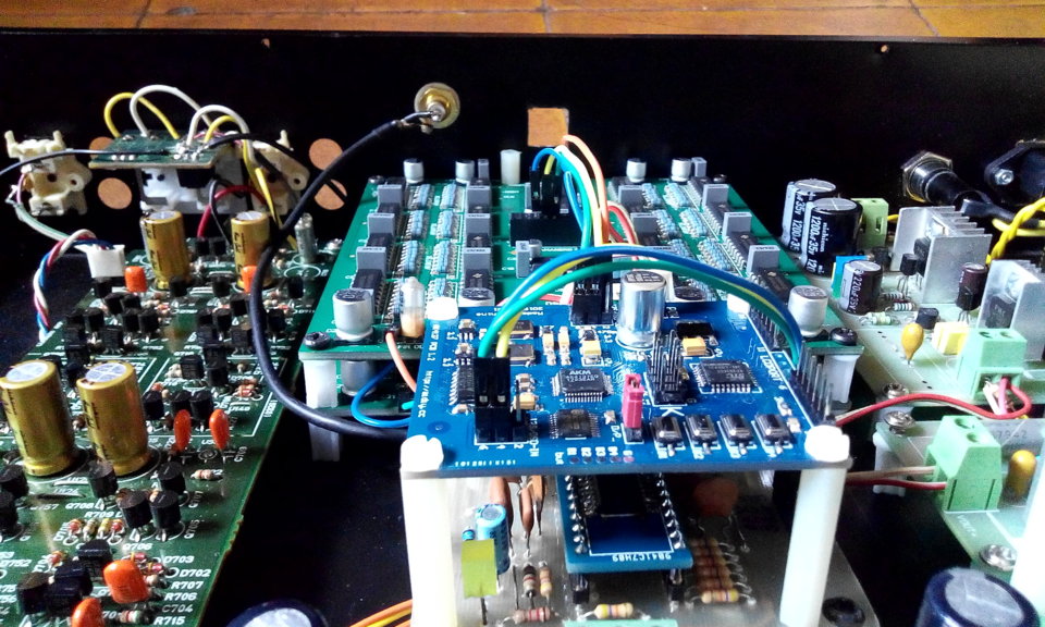

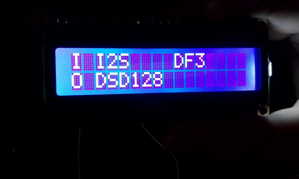

    Tranh thủ chủ nhật, gá pcb AK4137 made in china tháng 6/2018 về VN tháng 7/2018 và an tọa trong hộp luôn.
    Cái này để đánh với cd tranport.
    I2s ra dsd.

    388
    Sài Gòn - Hà Nội
    Teddy hay nhé bác. Tạm thời dùng tantalum và em kẹp chả thêm 1 tụ mylar của miflex 0.033.
    C1 audionote 100uf+4700 elna. Tiếng cực kỳ smood.

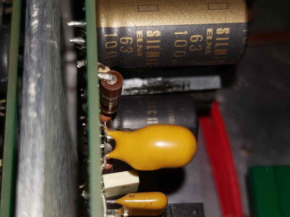

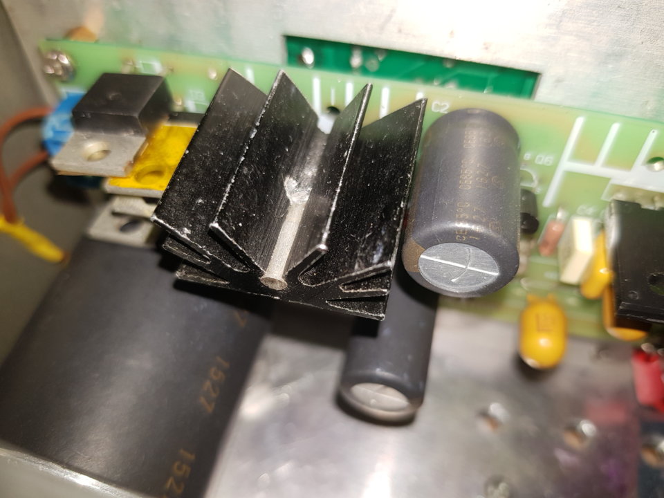

    112
    HÀ NỌI
    Kính chào các cụ.
    Mình đang thử nguồn teddy này cho pre
    V in 45vdc Vout 36vdc(dòng tải ~10÷30ma) linh kiện nhặt quanh bàn như hình.
    -Thấy các cụ nói mạch này chạy nóng mà mình thì thấy chỉ âm ấm trên cả 2 con bjt(con có gắn tản thì nóng hơn),áp ra ko tải và có tải tụt ko đáng kể(0.3v).
    -Nhờ các cụ tư vấn cho mình xem.
    Ko hiểu mình phối hợp lk,chế độ mạch chay như thế đã đúng chưa hay sai gì ở đâu nữa.
    @cám ơn a hieuvu!

    503
    Ha Noi
    Vin-Vout = 9vdc, 9x (0.01-0.03) = 0.09-0.27w thì có đáng kể gì mà để nóng ah?
    Mấy cái kit của e chạy chỉ hơi âm ấm

    6.542
    304
    Voãi cái tản nhiệt, zị nhưn quá đấy cụ ạ.

    Em còn thiếu AK4137 nữa là đóng hộp, cụ nào mua giúp em với. Tks!

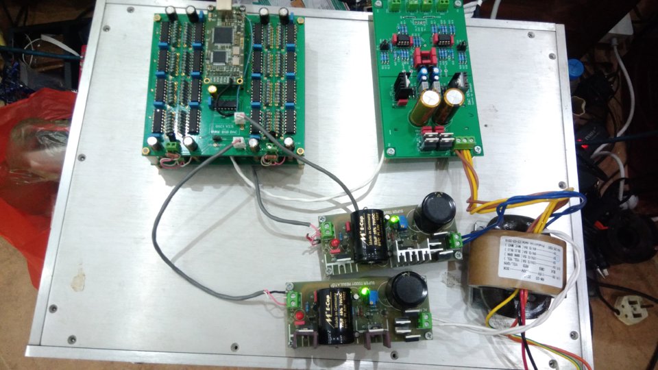

  14. hieuvu
    hieuvu Advanced Member
    20/10/06
    604
    672
    Mạch của b, áp rơi trên Q7 khoảng 2,5-3v, rơi trên Q4 khoảng 6v, tỏa nhiệt từng con tương ứng 90mw và 180mw. Chỉ ấm.
    Mạch 5v của b khác, dòng cho Fir chạy chế độ dsd128 , tầng đơn 90ma. Áp vào và ra chênh nhau nhiều sẽ nóng lắm. Ví dụ trên Q4 là 5v, tỏa nhiệt 450mw. Nóng.
    Tụ C1 của b xài Elna sillmic sẽ nặng bass.
    Teddy với mạch pre K79 sẽ very hạp. Thay đổi tụ thấy nhiều thú vị.

  15. hieuvu
    20/10/06
    604
    672
    Hao hao giống cấu hình mình mới vừa nghe. Trong chế độ dsd256, dòng mạch số + Amanero 140ma, dòng cho mạch Fir chồng tầng 260ma.
    Biến áp nguồn của b ra 3x9vac , lại thêm 2x16v cho buffer, hợp tình hợp lý quá.
    AK4137 loại non 100 tệ, xài tốt. Về đến cầu Kiệu Sài Gòn là 490k. Pcb mới xuất xưởng và giống như hắn layout sản xuất cho vnav, vì thấy ghi đầy vẻ tự hảo: Made in China 21/6/2018.

    335
    112
    HÀ NỌI
    Cám ơn a.
    Dạ đúng thế a à elna nâu kia ko dùng dc(nghe khô và đục đục)e phải bê ngay đôi đen này vô.
    -Hẹn các cụ đang chơi k79 sau 1 tuần e chạy rà...sẽ hồi âm.(xì sèo thì đương nhiên là hết).

    Tậu con này xong, xuất i2s từ Pi3 vào, rồi convert ra dsd rất tiện. Khỏi chạy vòng vòng lập code chi cho FPGA, phát mệt.
    Mạch chạy tốt, qua dsc1 không thua kém gì mấy so với con pcm dac cưng của quán midend.
    Để mình nghe vài ba năm xem có bền không.
