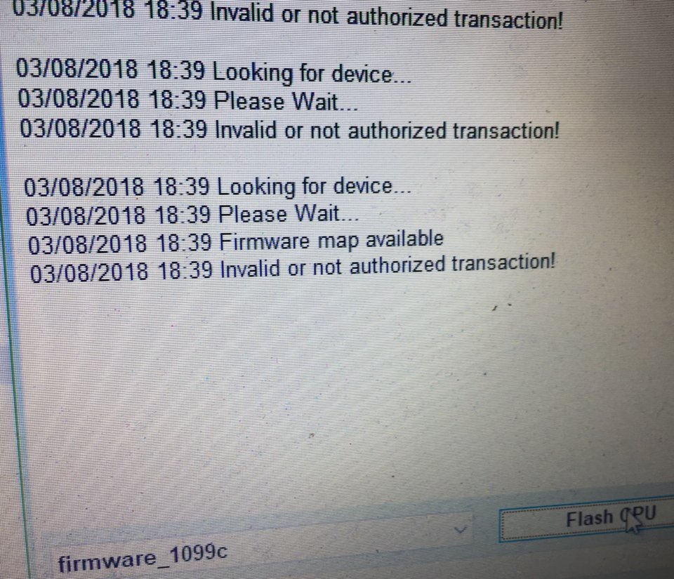

    9B83973D-27C1-49DB-AD63-ACFCD34C6E97.jpeg Chào các bác, em upgrade amanero nó bị lỗi như hình a, bác nào biết giúp em với ạ. Thank các bác.

    Bác mầm thế nào hướng dẫn em với ạ. Em đã xoá flash và cắm lại nhưng tool flash k nhận lại dc amanero để flash. Con của em đã gở l1 để cấp nguồn rời.

    Bác có thể hàn luôn 2 đầu của L1 vào để thực hiện flash, sau khi flash xong, b hàn lại như cũ
