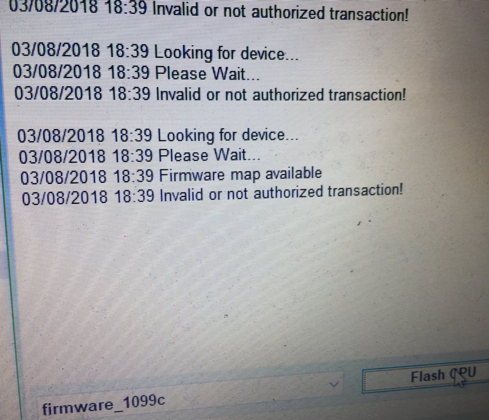

    Cám ơn bác, con l1 em lấy ra nó văng mất luôn mới đau chứ. Để mai em dùng máy tính khác flash lai thử.

    Các cụ cho e hỏi nhờ, liệu sau khi cài lại win có phải update lại firmware ko nhỉ hix.

    ko cần l1 mình vẫn up bình thường

    Khi úp fw cho amanero em bị hiện tượng sau: dùng laptop win7 thì tool flash luôn yêu cầu xoá fw củ, em đã xoá rồi làm lại vẫn bị. Dùng lap win 10 thì bị như em đã post trên.
    Các bác chuyên gia giúp em với ạ.

    Bác up ảnh Amanero lên xem sao ?

    Cám ơn bác, em đang đi làm để tối về em chụp úp lên nhờ các bác tiếp

    -Với kinh nghiệm của mình thì pc đã nhận amanero,server đã trả lời ẻm nó ko có trên hệ thống(hoạc cụ xem lại driver mới"khi xóa xong pc sẽ nhận dr mới khác cũ"
    -amanero cụ mua hịn thì người bán trựu trách nhiệm vụ này.
    -ko ai nhận trách nhiệm thì mình nhận thay ;)

    Chào các bác, amanero em da mang qua Bac Uy úp lai roi, nhung giờ con dsc1 của em nó bị chập ớ đâu á, nó làm tăng dòng nguồn 5v cấp cho fir. Gây ra nhiễu, xì rất lớn. Thật là rất khó để làm bo này, em mất quá nhiều time cho nó mà vẫn chưa dc. Lúc dc nghe rất phê ạ
