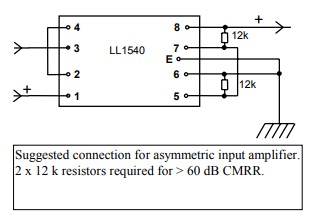

    Biến áp LL1540 bác đấu như nào? Có phải đệm thêm 2 con trở 12k như hướng dẫn của hãng kh?
    Tks!
  7. Acuti
    Acuti Advanced Member
    13/12/05
    882
    388
    Sài Gòn - Hà Nội
    Chào Bác !
    Em đấu như sơ đồ hướng dẫn đó.
    Lúc đầu không đệm 02 con điện trở nghe tiếng rộng, tiếng tự nhiên hơn. Sau đó em có thử gắn 02 con điện trở nghe tiếng bị dìm hơn không gian bó hẹp hơn và cảm giác bị chặn lại nên đã tháo bỏ 02 điện trở 12K.
    Việc so sánh này có các bác khác cùng nghe nhận xét nên khách quan. Tuy nhiên tùy hệ thống khác nhau nên bác cứ thử cho khách quan vì nhiều khi quan điểm khác nhau a.
    Vậy bác cứ đấu như sơ đồ hãng hướng dẫn ở trên là chuẩn, còn việc thêm 02 con trở tùy gu. Việc đấu 02 con điện trở vào thứ cấp chắc để đảm bảo trở kháng ra của Trans như nào đó em không rành...

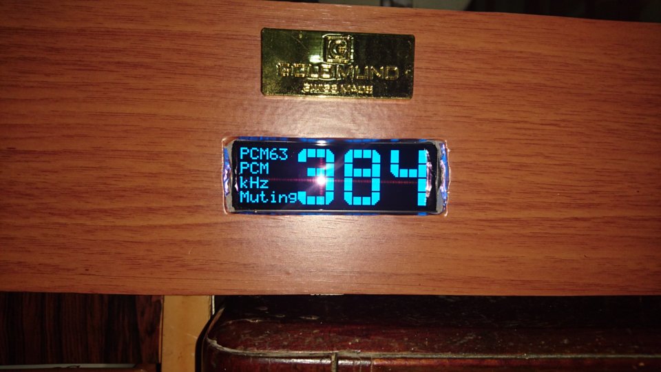

    Bạn hướng dẫn cho mình làm cái màn hiển thị nhé. Thanks
    oneclicklogin likes this.
  16. oneclicklogin
    oneclicklogin Advanced Member
    18/12/12
    1.224
    913
    Em lập trình trên vi điều khiển 8051 (8951) lấy tín hiệu từ bo amanero để hiển thị lên màn hình.
    DJVDK and Ngoc2 like this.

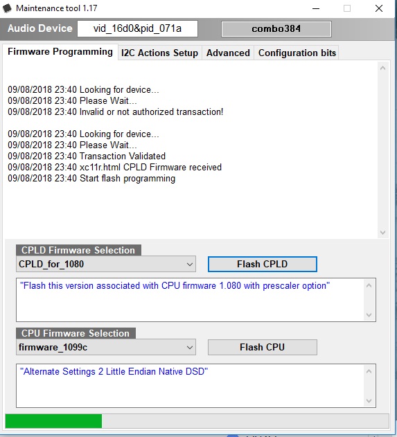

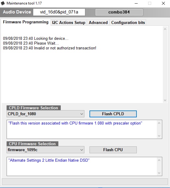

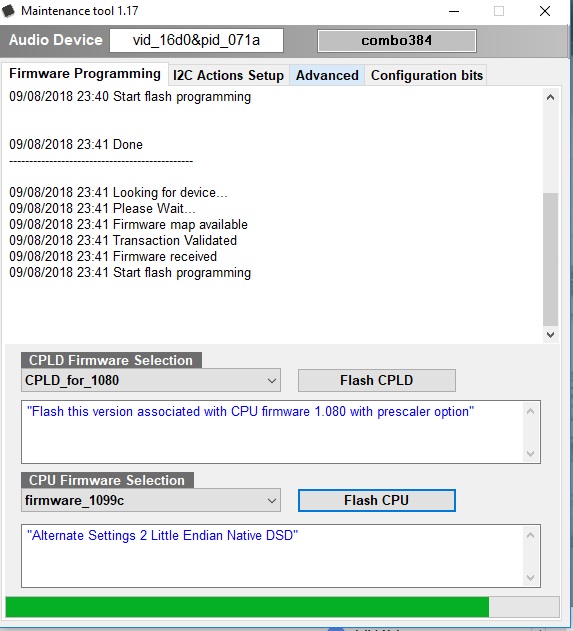

    Anh em nào xài amanero tàu chết do up firmware có thể thử cách này nhé:
    B1. Gắn jumper vào chỗ 2 chân xóa Flash cho dễ thao tác
    B2. Gắn USB vào để xóa Flash. Rút USB ra & gắn lại để máy tính nhận Bossa program port gì gì đó. Jumper vẫn giữ nguyên.
    B3. Mở ConfigTool lên (em mới thử 117 va 118)
    B4. Nhấn Flash CPLD, nó sẽ báo lỗi Invalid
    B5. Rút jumper ra và nhấn lại Flash CPLD
    B6. Nhấn Flash CPU
    Các bác thử xem nhé.

  19. oneclicklogin
    18/12/12
    1.224
    913
    Lấy 4 chân tín hiệu F0-F3 trên bo amanero (chân 17-20) để giải mã hiện thị theo mã sau:
    PCM DSDOE=0
    0 (F3), 0 (F2), 0(F1), 0(F0) -> 32kHz
    0 (F3), 0 (F2), 0(F1), 1(F0) -> 44.1kHz
    0 (F3), 0 (F2), 1(F1), 0(F0) -> 48kHz
    0 (F3), 0 (F2), 1(F1), 1(F0) -> 88.2kHz
    0 (F3), 1 (F2), 0(F1), 0(F0) -> 96kHz
    0 (F3), 1 (F2), 0(F1), 1(F0) -> 176.4kHz
    0 (F3), 1 (F2), 1(F1), 0(F0) -> 192kHz
    0 (F3), 1 (F2), 1(F1), 1(F0) -> 352.8kHz
    1 (F3), 0 (F2), 0(F1), 0(F0) -> 384kHz
    DSD DSDOE=1
    //1 (F3), 0 (F2), 0(F1), 1(F0) -> DSD64
    //1 (F3), 0 (F2), 1(F1), 0(F0) -> DSD128
    //1 (F3), 0 (F2), 1(F1), 1(F0) -> DSD256
    //1 (F3), 1 (F2), 0(F1), 0(F0) -> DSD512
    Bác để ý thấy tín hiệu PCM có mã từ o-8 và DSD từ 9-12 dùng hàm switch để chọn.
    Ngoc2 and huylinh like this.

  22. dodo143
    dodo143 Advanced Member
    13/7/09
    116
    52
    con của em làm được, các bác nào có thử xem và phản hồi kết quả giúp
