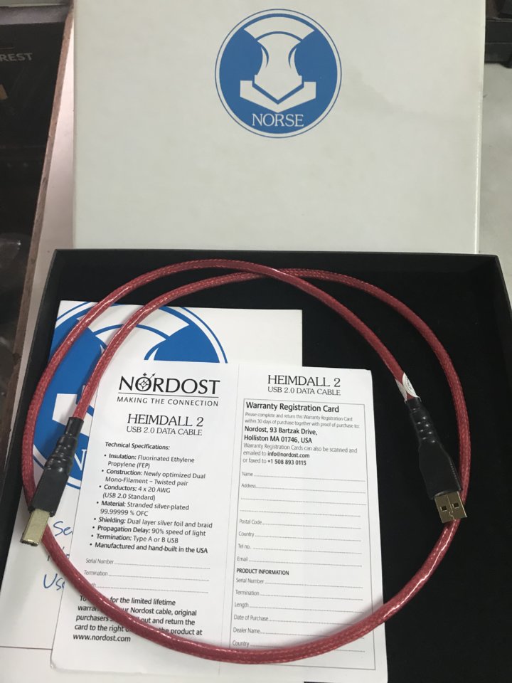

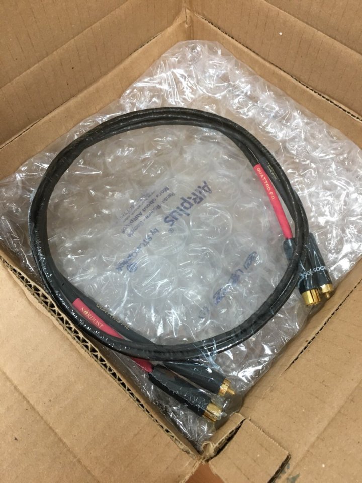

    Các cụ vất vả nhể, loay hoay dài thế sao nghe nhạc đơi. Em đã đóng nắp và rất chi là hài lòng với phương án đơn giản hết mức có thể và chọn hướng sắm cho em nó mấy phụ kiện ngon xíu như dây USB, RCA, Jack RCA , Jack AC inlet... (vụ này cám ơn bác DKDVK nhiều). Những phụ kiện này lúc trước em ứ tin là nó ảnh hưởng nhiều đến độ hay nhiều như vậy...
    Kết quả : Vịt hóa thành thiên nga. Tai lòi của em nghe thấy hay
    Em thấy foobar chạy file PCM không tồi chút nào vì gần đây em test dàn lớn toàn dùng file wav...
    :):D:eek:
    em khoe tí :

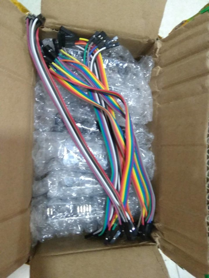

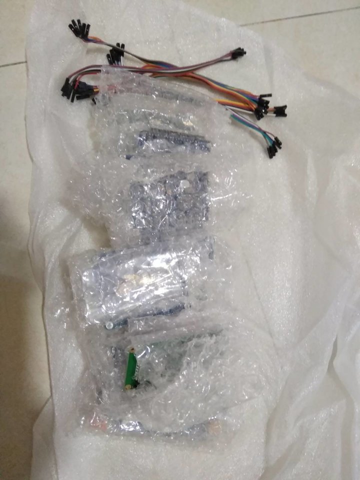

    Báo cáo các bác mua chung board AK4137, Ak4118 và Rasp-4137, các board đã về đủ và an toàn. Giá dự kiến do em tính giá an toàn, do lần mua chung nên giảm được 1 ít :), các bác ghé lấy dùm, phần dư em sẽ thông tin lại khi giao hàng ạ:D
