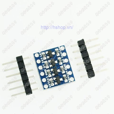

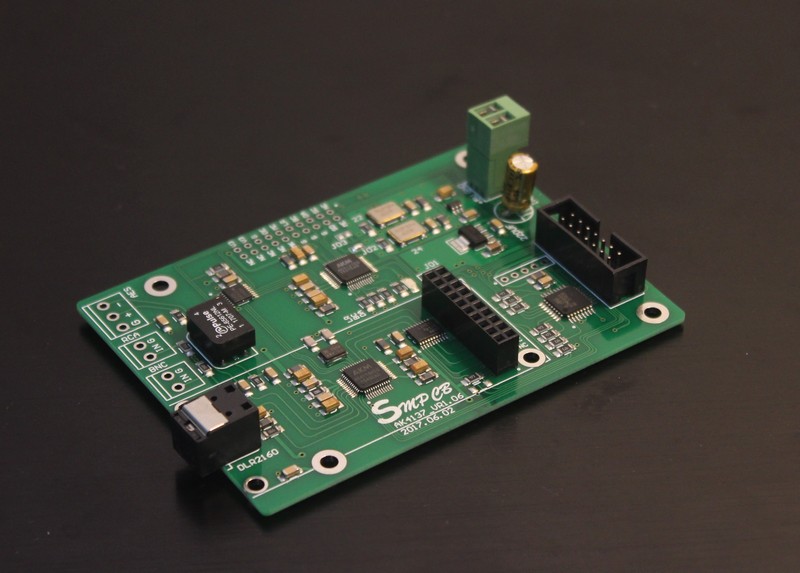

    Vấn đề chủ yếu ở đây là mức giao tiếp logic.
    Board DSC1 đầu vào logic hệ 74AHCT, múc giao tiếp chừng 3V, tương đương con Amanero (cấp nguồn 3.3V),
    Qua đến board AK4137, cấp nguồn 1.7-1.9V, mức logic chừng 1.3V.
    B cần mua một board chuyển mức logic. Board này rất thông dụng trong giao tiếp giữa máy tính nhúng, kiểu Pi, hoặc Arduino với bộ khiển motor drive trong các thiết bị tự động hoặt robot.
    hình minh họa nó đây. Mình đã gắn thêm vào và phải nói là tuyệt. Không nhiễu một tí tẹo nào

    604
    672
    Board chuyển mức logic có 4 kênh vào, ra, tương ứng mức vào logic thấp(cỡ 1.3v), mức ra logic cao(cỡ 3v). Nối ngõ ra AK4137 gồm DsD1, DSD2, CLK, DSD on vào kênh áp thấp. Cấp nguồn thấp cấp bằng cách dùng volt kế đo ngõ xuất của con IC regu: vào 5v, ra 3v và nối vào.
    Kênh áp cao nối tương tự vào socket board DSD. Cấp áp cao bằng nguồn 5v của borad này.
    Cáp nối loại nhiều màu, 2 đầu cái, dài khoảng 5-10cm. Dễ làm lắm. B cứ mua board chuyển rồi sẽ nhìn ra cách liền.
