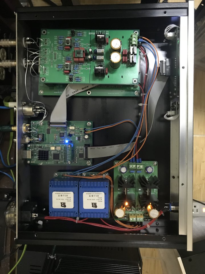

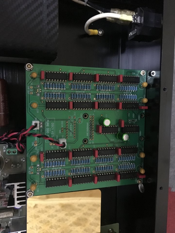

    Sau khi recap, e bị lỗi bụp khi chuyển bài. E đã gỡ sạch và cài lại toàn bộ foobar vs amanero nhưng k có tác dụng.
    Trước khi thay tụ thì k bị. E đo output Dsc ngõ ra biến áp, thấy mỗi kênh có áp 11mV DC.
    Các bác bắt bệnh cho em, em cảm ơn!

    Thử chạy 1 tầng xem sao bác, bác lưu ý bo dsc chồng tầng không gắn ic Mute nên hàn nối bo dưới thì để ý kẻo đang nghe ..."1 bo " hehe, trên hình em thấy bác hình như đang hàn vào đầu ra của Ic mute ( hiện không gắn )
    eng.tuananh likes this.

    khả năng lỏng mối hàn giữa 02 bo, bởi vậy lúc đầu em hàn ic mute cả 02 bo lại hoá hay. Sau tháo ic mute 01 bo cũng bị bụp 01 kênh và bị dò dc 1.4v. phải nhờ fix mới hết.

    Ko gắn IC mute. Trước k bị, bjo mới bị, đau đầu
