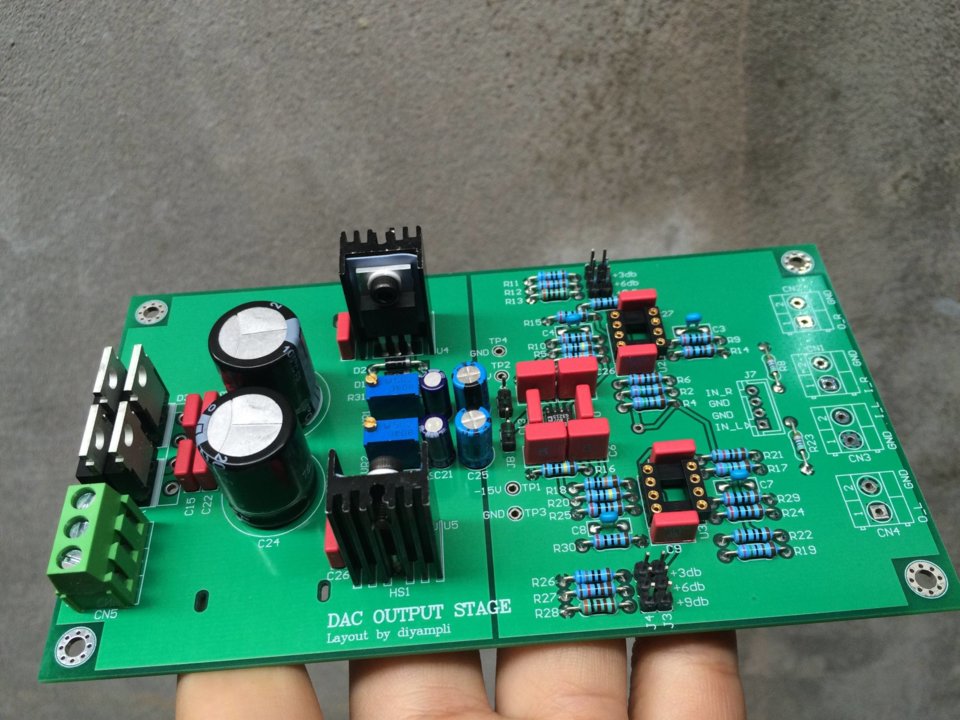

    Em còn dư 1 bo này đã hàn test full thiếu op amp bác nào cần ới em ạ.
    nxthai likes this.

    Dạ thường có opam thi công test full là 1700K, k có op amp thì 1430K cả ship bác ạ. Sô em có trong chữ kí. 0904968228.

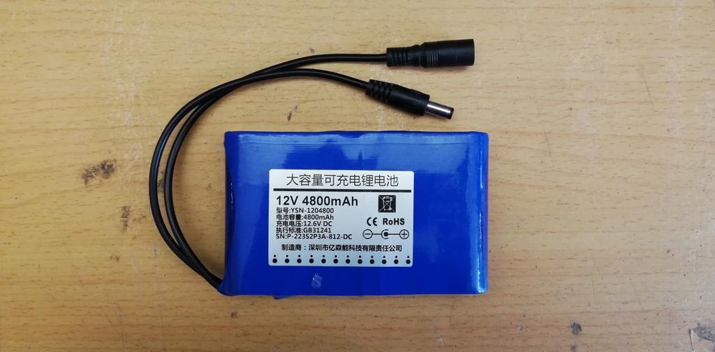

    em vừa có 1 trải nghiệm nho nhỏ, với cục pin sạc 12v -> mạch teddy -> mạch dsd dsc 1
    woa,quá đã luôn..nền vững ,bass tròn trịa và mid dịu ngọt hẳn ra :cool:
    highly recommend :D

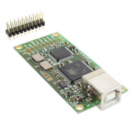

    Bác Cho em hỏi với ạh, con amanero tầu của em như thế này, em tháo con L1 như trong hình em khoanh đỏ rồi. Giờ lấy nguồn 5v từ đâu để cấp cho nó ạh? Cảm ơn bác!
    DAC của em đây ạh

    Đây là tụ bác ạ, L1 là con vuông góc bé xíu cơ bác

    Thôi chết rồi, may mà em chưa vứt đi. Thế bác cho em hỏi tháo con bé tí đó xong câu nguồn từ đâu vào đc ko ạh

    Bác cấp nguồn thì cấp nguồn "sạch" , dùng mạch ổn áp LT3042/3045 lấy 5V vào vị trí sau cuộn cảm trên bo Amanero

    Vâng. Giờ em ko có mạch thì có thể lấy được nguồn từ mạch dac luôn ko bác

    Được bác ạ, nhớ check áp trước khi cấp nhé bác

    Cảm ơn bác nhiều! Em làm thành công rồi

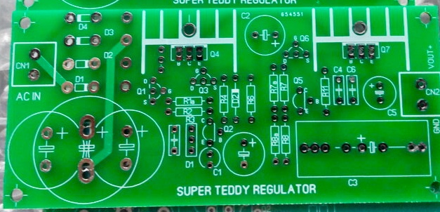

    trong danh sách mua linh kiện cho nguồn super teddy e thấy ghi D1: led; D2: diode 1n4148. Còn phần cạnh chỗ điện AC vào ghi D1, D2, D3, D4 là gì vậy bác

    Hình như diot nắn điện bác à, bác có thể dùng 1N4004, 1N5819 hoặc N5822 hoặc fast revover diode MUR820.
    Em là dân cơ khí chỉ biết copy, bác nào chuyên điện tử phán giúp e
