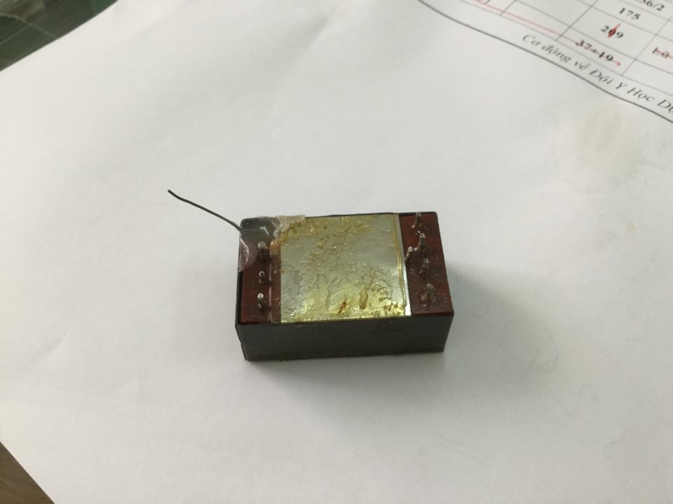

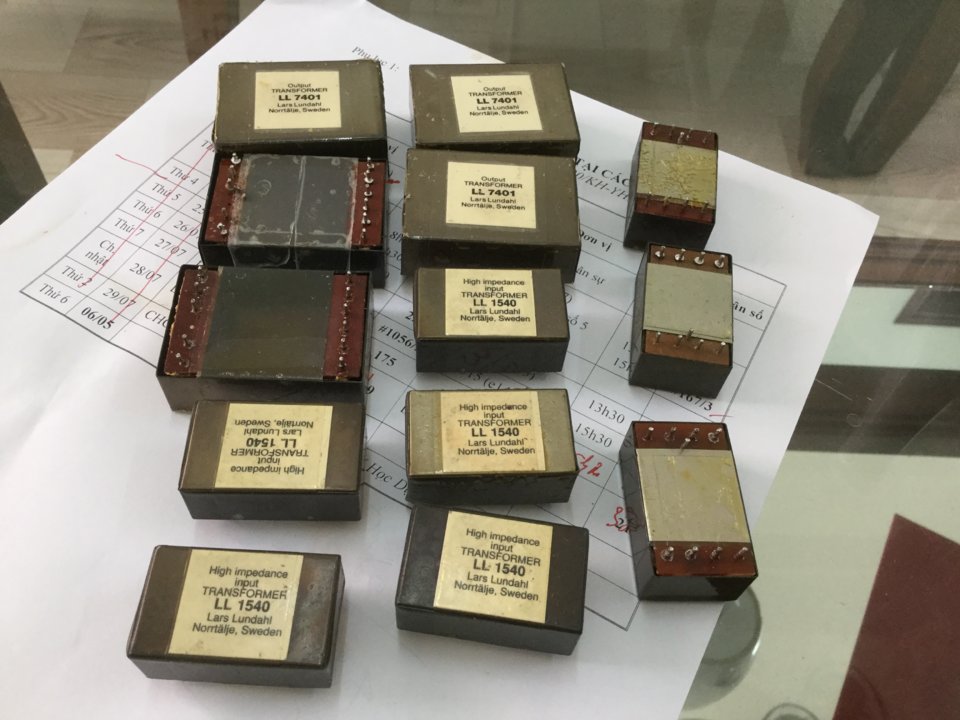

    Có bác nào cần Transformers Lundahl này thì ới em nhé, em vẫn để nguyên từ độ ấy, chưa dùng đến

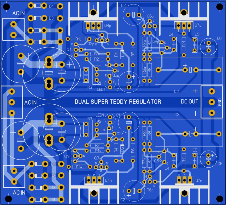

    Anh đặt in board buffer rồi, sang tuần là có thôi.
    Tiện thể làm board nguồn đôi super teddy cho em nó luôn. Dual teddy regu.JPG

    Ngon đôi teddy á, quá ngon luôn.

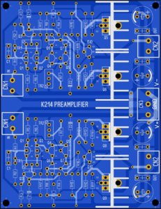

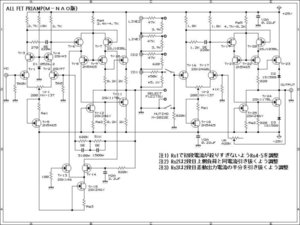

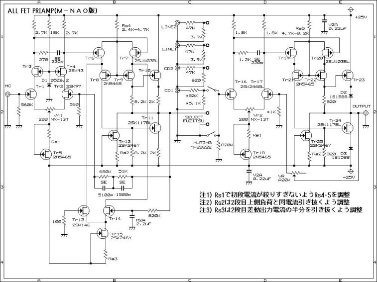

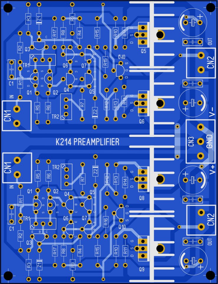

    All_fet2.jpg Hình preamplyfier dùng con mosfet lateral của Hitachi 2SK214.
    Con này kết hợp opt 600/600 ohm cũng thú vị lắm đó Acuti

    dạ vâng anh ! em còn cặp 600:600 lundahl xài out chắc ổn ạ.

    Cho em đặt 1 bộ nguồn Teddy nhé ! Thanks bác !

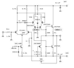

    Ngoài topo dùng toàn jfet, board pre (buffer) cũng áp dụng được cho schema dùng bjt.
    Mình đã dùng buffer sử dụng opamp, vì có sẵn nhiều loại, ví dụ như OPA228. 132, 107, 604, 627... của BB hoặc OP275, OP44, AD744, AD811, AD797, AD843, AD845 của AD, hoặc LF367, LM6171,LM6161, LME47920 ... của NSC nhưng vẫn thích buffer linh kiện rời hơn, vì dễ dàng bias dòng tĩnh để lựa chọn chế độ class A cho tầng xuất (vì đa số các opamp đều không chạy ở class A) cho chất âm tách bạch, đĩnh đạc hơn và cũng vì sở thích diy. No-168TRFA-5.gif

    hình như áp 25v
    vậy phải kiếm biến áp đôi ~ 30vol cho teddy xài jfet hay sao a ơi?
    Có thay đổi gì giữa nguồn Teddy xài dsd với Jfet anh??
    hay mình vẫn mua linh kiện như cũ. ^^
