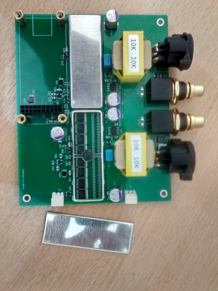

    Tiếng A anh kém,
    Hào hỏi ông ta là như vậy là ông ta đã dùng phần mềm sửa phần cứng? Ông ta có thể chia xẻ phương án hoàn thiện phần cứng để dùng các phần mềm khác đc o?
  2. quanghao
    quanghao Advanced Member
    30/10/06
    7.598
    321
    Thành Công
    anh ới, anh đánh tiếng Việt đưa vào https://translate.google.com
    sau đó anh post thôi, hé hé, thầy Tiếng anh đấy!
    tuy nhiên em chưa hiểu rõ chỗ này của anh : ***phương án hoàn thiện phần cứng để dùng các phần mềm khác đc o**
    anh giải thích được không anh??
  3. Ngoc2
    Ngoc2 Advanced Member
    21/3/17
    1.566
    820
    Là nếu dùng phần mềm khác thì thêm phần cứng thế nào để không còn lỗi ví dụ như cái bo xanh của hào đó
  4. quanghao
    30/10/06
    7.598
    321
    Thành Công
    em dùng Rjiver và fo ba, ngon mà anh, có lỗi gì đâu?

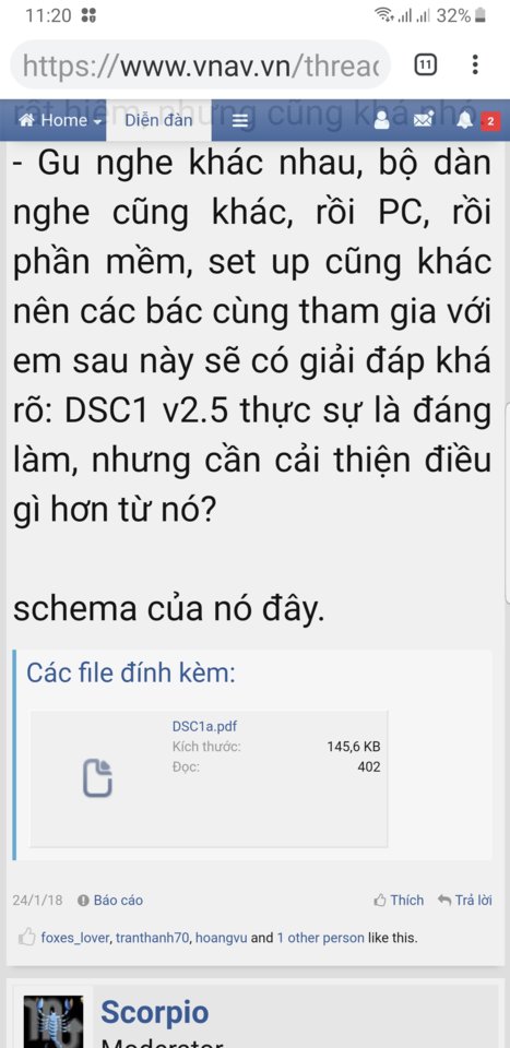

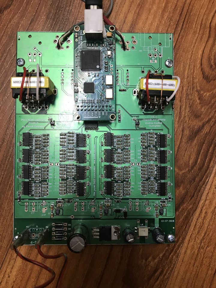

    anh chia sẻ cái sơ đồ mạch được không?? hoặc cái hình ảnh của anh đã làm em xem nhé, em đọc hoài không tìm thấy ạ? cảm ơn anh!
  16. Binh217
    Binh217 Advanced Member
    16/3/14
    335
    112
    HÀ NỌI
    A Hiếu vũ up ở trang 2 đó cụ.layout thì có mấy ver đó ạ. Screenshot_20190715-112026_Chrome.jpg
  17. quanghao
    30/10/06
    7.598
    321
    Thành Công
    em thấy rồi , bản này phải không anh Bình ?? nếu đúng em ông già kia thử kha khá rồi, anh xem em post ảnh trên đó, em đang chuyển qua V3.0 ,
  18. Binh217
    16/3/14
    335
    112
    HÀ NỌI
    Vâng nó đó cụ!xưa đến nay thì schema cơ bản vẫn thế khác nhau tí ic cắm, dán.
    V3 của cụ thì chưa thấy ai công khai schema dùng xx175 thay cho mấy e xx86..

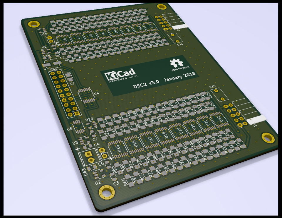

  19. ppy
    ppy Approved Member
    2/7/19
    14
    Russia

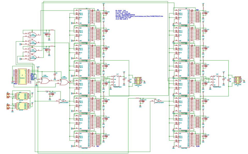

    This?:)
    I did this in February 2018.
    Binh217 likes this.
  20. ppy
    ppy Approved Member
    2/7/19
    14
    Russia
    Here's another option at 74LVC8T595. This chip has separate power supply. For DSC this is good.
    DJVDK likes this.
  21. ppy
    ppy Approved Member
    2/7/19
    14
    Russia
    Both of these options are quite old. But I do not consider them stable. Therefore, not published on http://puredsd.ru
    DJVDK likes this.

  23. hieuvu
    hieuvu Advanced Member
    20/10/06
    604
    672
    Thoạt tiên mình cũng dùng flip flop D type như 74ahc74 để đảo pha làm difference nhưng nhiễu thấy rõ, dùng 74ahc86 đảo pha ổn hơn.
    Các bản chạy dsd trên nền mạch fir dùng 74xx374 cũng không bằng 595, vì đường mạch chạy rườm rà hơn.
