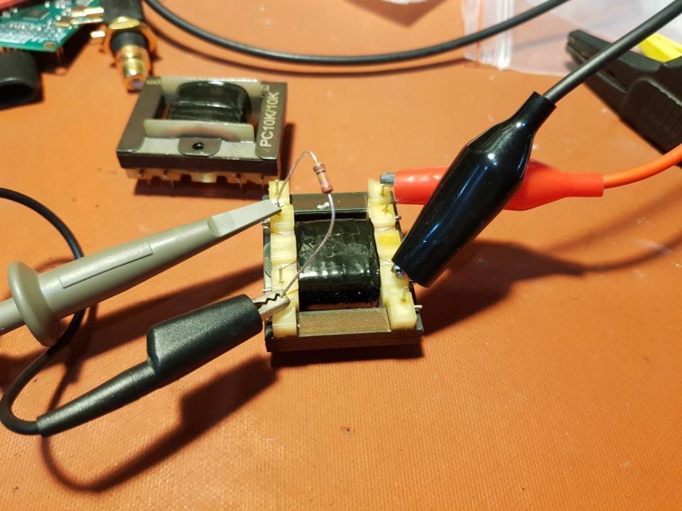

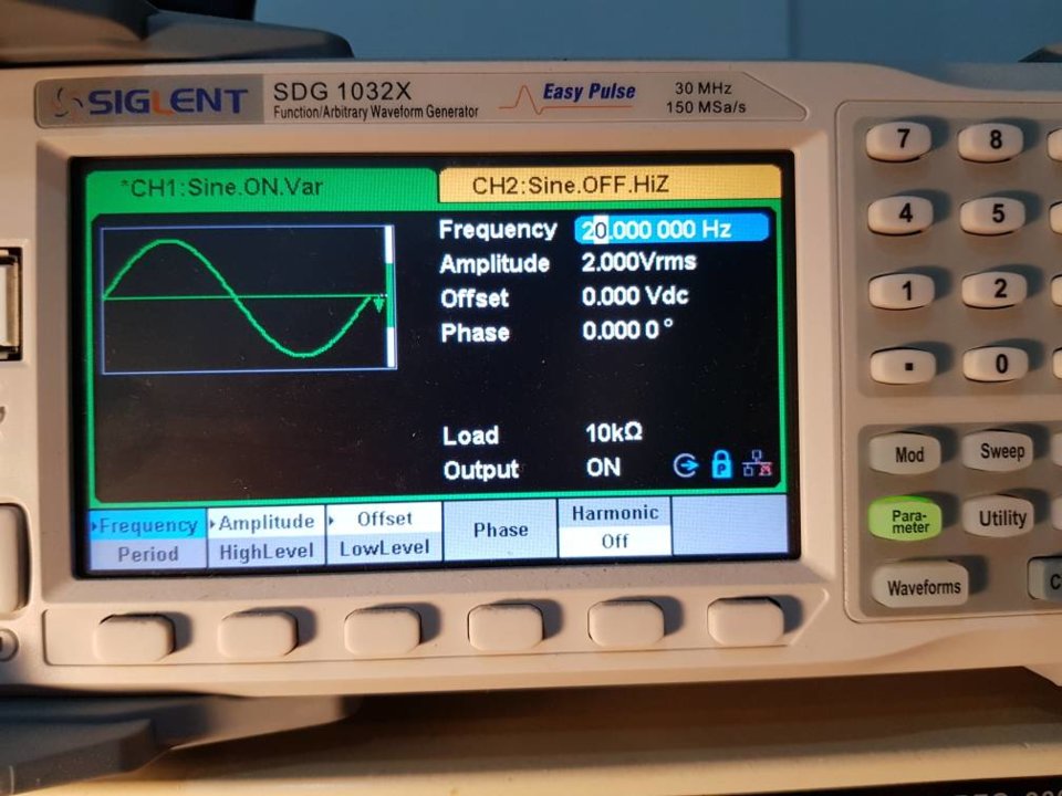

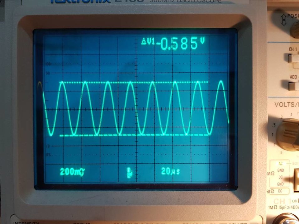

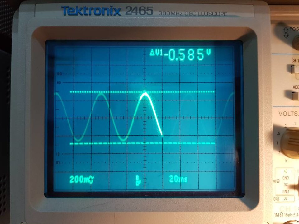

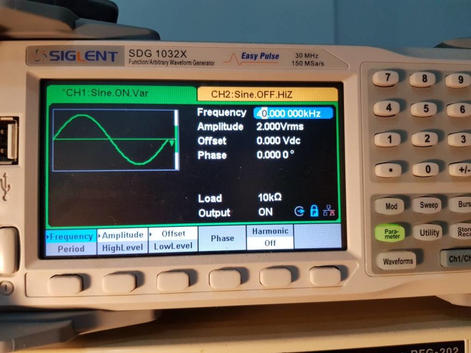

    Vừa mới lấy cặp biến áp Edcor về là lôi ra test tần số đáp ứng liền. Em cho lên tới 20hz-40Khz chẳng thấy suy giảm gì. 20190816_202115.jpeg 20190816_202121.jpeg 20190816_202127.jpeg 20190816_202237.jpeg 20190816_202245.jpeg

    Em tự nhận định tự test thôi. Có search google cách test băng thông biến áp đáp ứng nhưng chưa tìm ra. Nên tự nghĩ một biến áp 10k:10K thì em để máy phát xung chọn tải 10k và đầu ra biến áp em nối điện trở 10k.
    Nếu bác biết thì chỉ em.

  25. Ngoc2
    Ngoc2 Advanced Member
    21/3/17
    1.566
    820
    Hình này đang thể hiện là sin không méo!
    Suy giảm là khái niệm chỉ sai khác về biên độ!
    B làm thế nào có tín hiệu ở dẫy tần số 20hz đến 20khz cùng biên độ đưa đến đầu vào ba rồi đo biên độ ơ đầu ra ba để so sánh đánh giá Sin ở tầm số nào đi qua bị suy hao hay không suy hao? Đánh giá độ lệch pha của tần số để đánh giá % méo pha theo tần số?
