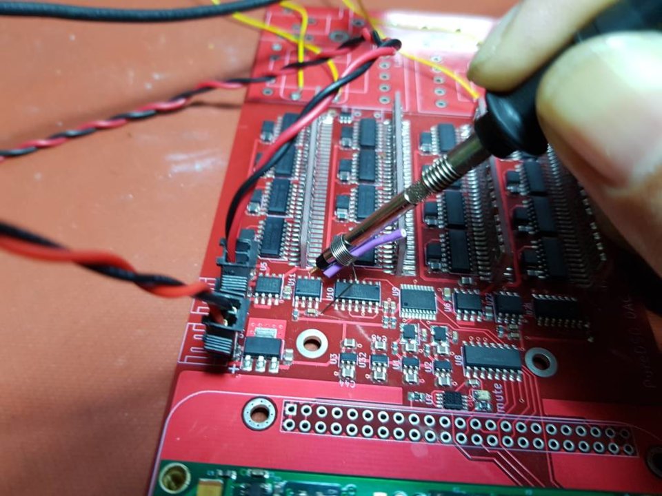

    Em dùng mạch con LT3042 ultralow noise cộng với board chổ bác Uy với các linh kiện em có được. Dùng nguồn DC 12V cấp cho mạch, lắp một electronic load với Mode tải dòng CC set tầm mức 346mA. Mạch này em fix ổn áp ra là 7.5V.
    Kết quả đo được Vpk-pk của ripple ~ 6.8mV thôi. Vậy là quá tốt rồi! Kết quả cả hai kênh đều như nhau. :) 20190914_082536.jpeg 20190914_083647.jpeg 20190914_082453.jpeg 20190914_082319.jpeg 20190914_083339.jpeg

    Cho nguồn cấp vô mạch, sau đó cải thiện lại phương pháp đo vì dùng dây ground của que đo dài quá cũng ảnh hưởng tới kết quả đo được. Em đo được kết quả sau. 20190914_095229.jpeg 20190914_095735.jpeg 20190914_095253.jpeg

    Đo mấy cái nhiễu thấp ko nên dùng scope. Bản thân cái nhiễu nội tai của scope cũng 5-10mV rồi

    Scope nhiễu gì dữ vậy bác. Cở 1mV còn đo được osc được mà... quan trọng nó xịn không thôi. Mà em vẫn chưa biết dùng thiết bị gì để đánh giá chất lượng nguồn nữa? Chỉ thấy dùng osc đo ripple thôi.

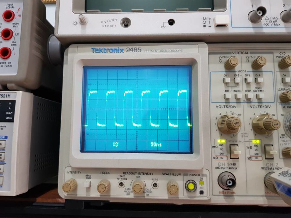

    Xung vuông bị răng cưa thế này là do reclock tạo ra!
    Bác thấy bản này nghe thế nào so với bản cụ a? Cảm ơn bác

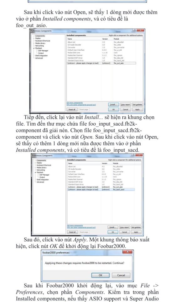

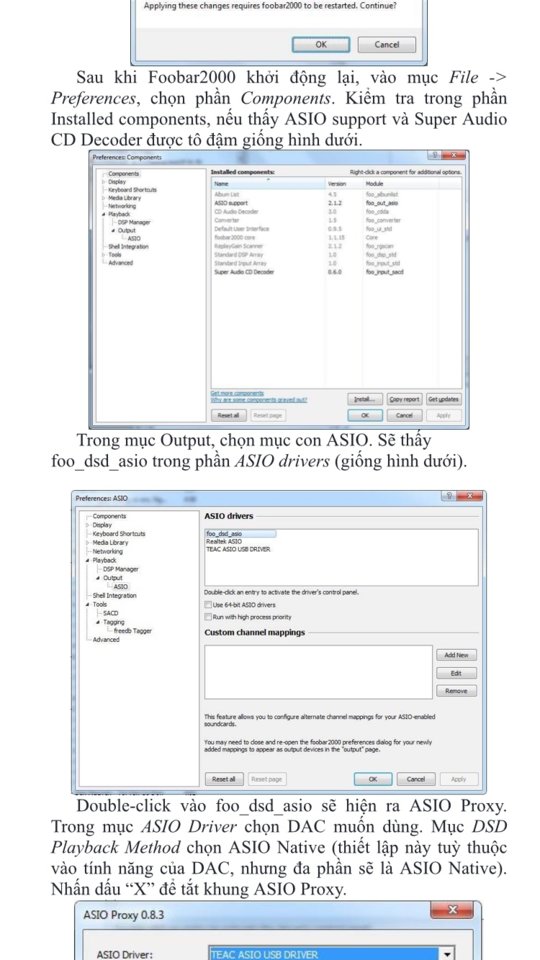

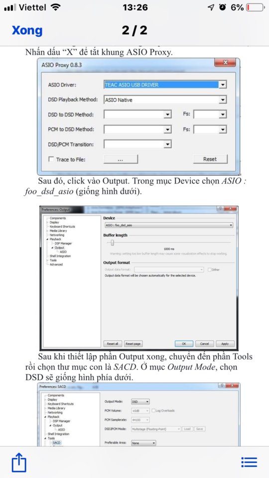

    Các bác chơi DSC1 cho em hỏi tiếng pop khi chơi hết đĩa là do bo Amanero hay chỗ nào khác. Em chỉ bị tiếng pob khi nghe hết đĩa, next, stop... đều ko bị. Của em dùng 2 bo chồng tầng, bo Amanero Tàu, buffer của bác diyamply.
    Thank các bác !

    Hồi đó em cũng bị tiếng “pop” này, sau đó cập nhật Amanero lên phiên bản mới nhất thì hết hẳn, Amanero tàu cập nhật hình như phải có thủ thuật, khg là chết luôn. Chúc bác tìm đc giải pháp.

    Em mua bo Amanero Ý xịn rồi upgrade firmware 1099c rồi mã vẫn bị tiếng "pop" này mỗi khi hết album (nghe bằng foobar2000). Khó chịu quá các bác ạ. Có bác nào khắc phục triệt để không? Của em dùng 2 bo chồng tầng.

    Vâng, em nghe bằng pi thì cũng không bị, nghe foobar2000 thì bị.

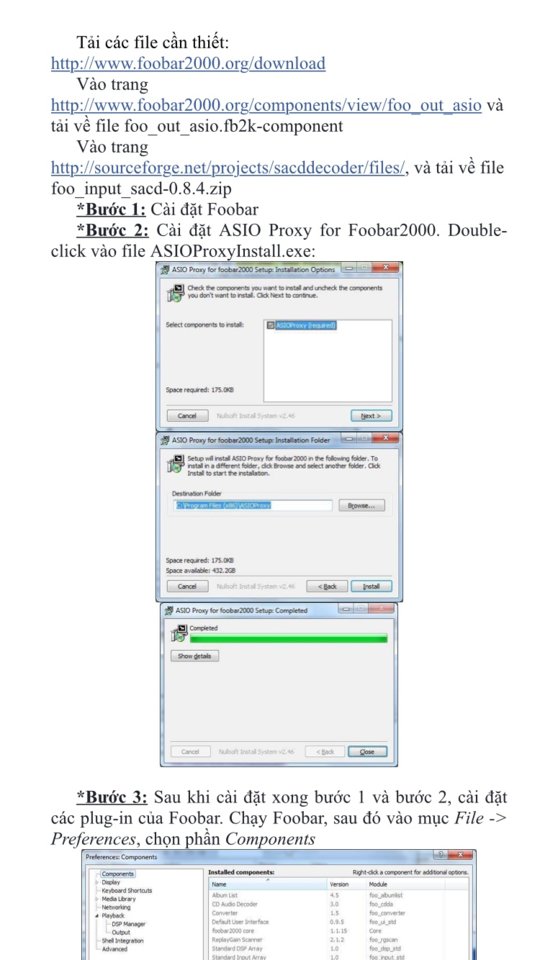

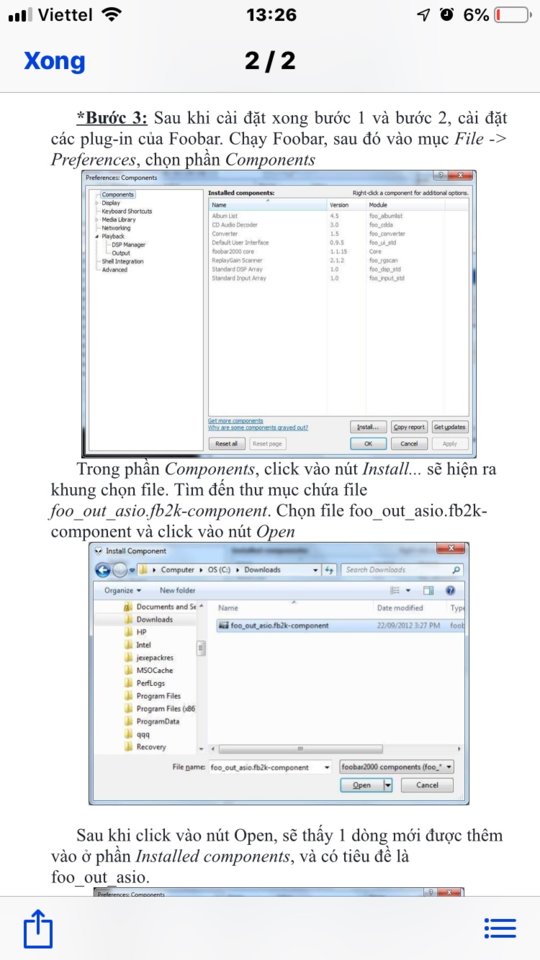

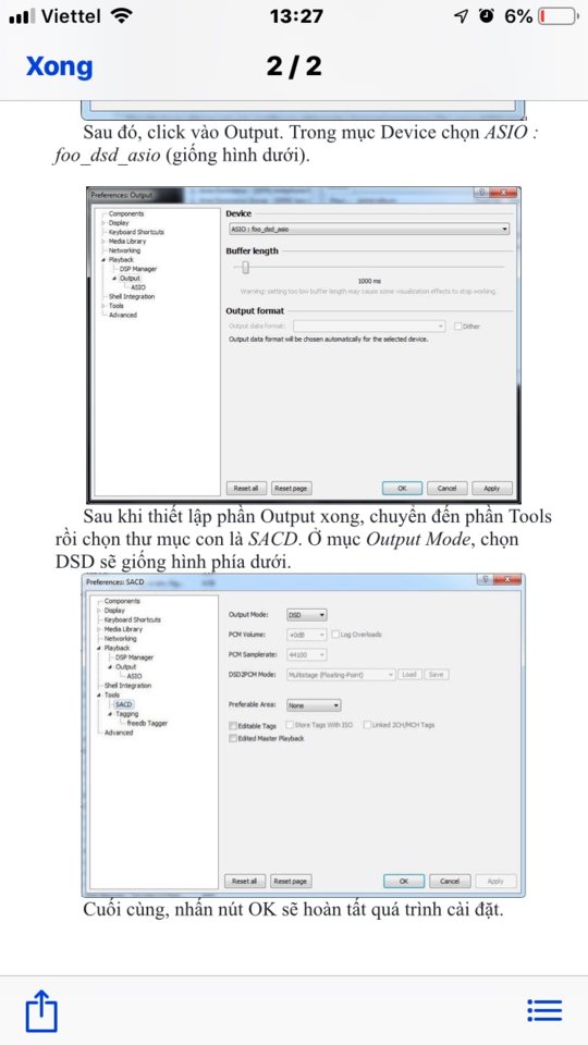

    http://sourceforge.net/projects/sacddecoder/files/

    Cụ có Zalo cho em số giải quyết nó luôn. Em đính kèm file trong tệp không đc
