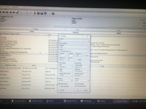

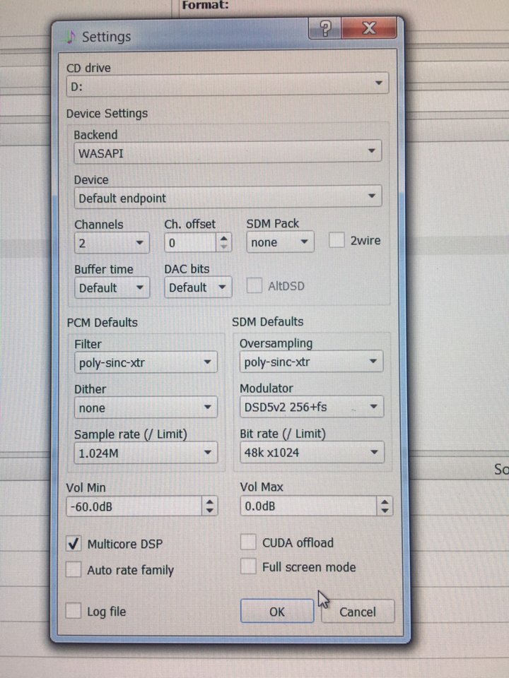

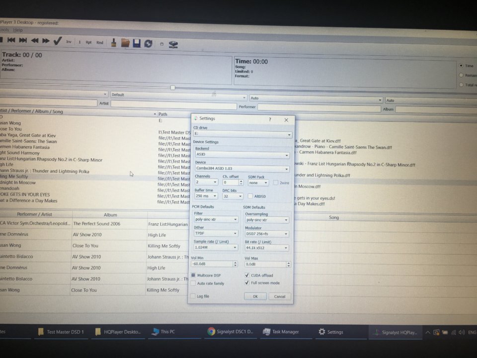

    Các bác có thể chỉ em config cái HQplayer cho phù hợp được ko?
    Máy tính của e là Corei7, ram 8gb

    Máy bác I7 chạy cắm trực tiếp Dac thì Back End chọn ASIO, nếu chạy qua NAA thì chọn network, pm sẽ hiện NAA đang online trong mạng
    Cấu hình xuất dsd thì chỉnh số bên phải (SDM default)
    Oversampling - Filter xtr là ngon nhất rồi. Modulator bác tùy chọn cho phụ hợp bit rate và hợp tai, thường 256/512 chọn DSD7 256+fs hoặc AMSDM7 512+fs. Bit rate thì hoàn toàn phụ thuộc vào năng lực của CPU, nếu I7 bắt đầu thử từ 48*128.
    Nếu máy bác chỉ có I7 mà chưa có card mạnh, thì có thể phải chọn filter khác. Các filter - 2s cho các máy yếu, kế đến là các Filter none 2s như poly-sinc hoặc closed form. Poly-sinc - xtr để chạy đc 48*256 cần card gtx1080.
    Multicore thường để gray (click vào ô gần), tích vào Cuda nếu chạy Card. Vol min-max để dùng Digital volum, Nếu kh có nhu cầu theo tác giả pm nên để - 6min - 3max
    Vào màn hình chính chọn output là DSD (SDM)
    Cấu hình trên chạy xuất dsd ra dsc2. Nếu dac chạy pcm thì config nhóm chỉ số bên trái (pcm default)
    Có nhiều filter, chạy đc hay kh phụ thuộc vào CPU và card màn hình. Có bác thích filter này, có bác thích filter kia. Nói chung hợp tai là đc

    Bác thử recommended poly-sinc
    HoặcDSD256, ASDM7 vaDSDIFF poly-lin, standard, FIR)
    Nói vậy chứ i7 xxx tuỳ loại mạnh nhẹ mà chọn cho phù từ thấp lên cao

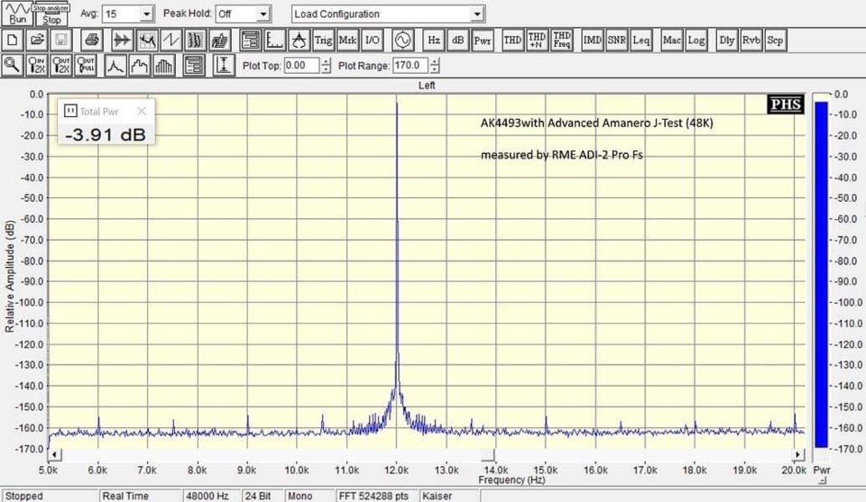

    Amanero em thử thì chạy nặng nề hơn BBB reckocker. Nó chiếm cpu nhiều. Bác cứ thử đi

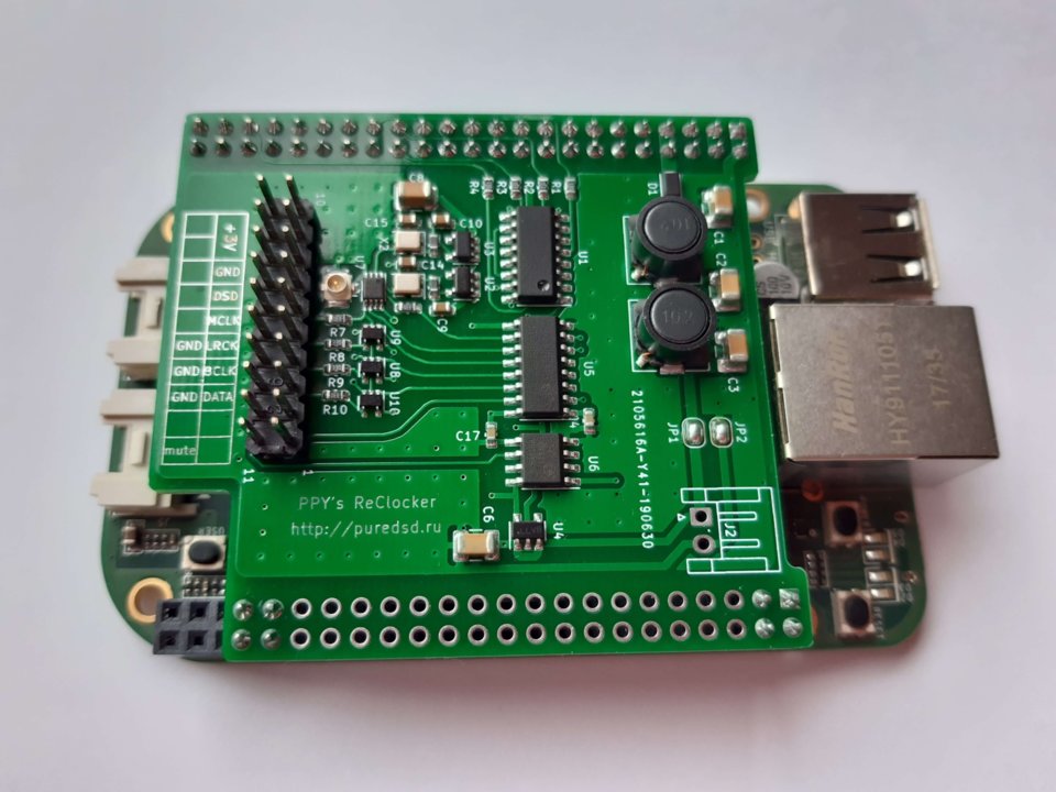

    Phần mềm viết cho linux là botic. Và phần cúng là reclocker ppy

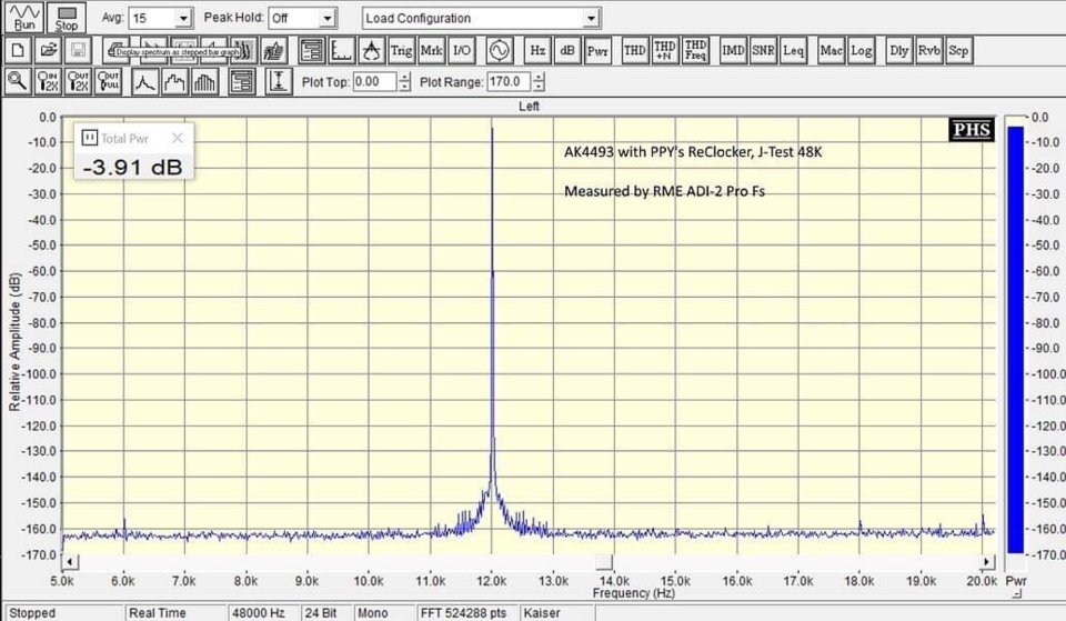

    Ba đối thủ nặng kí nhất hiện nay

    Vậy là từ máy tính chạy Hqplayer upsambling lên dsd xuất ra NAA là bo reclocker ppy rồi vào dsc2 dac theo ngõ i2s phải không bác? NAA ở đây không dùng pi mà dùng bo reclocker ppy ?

    NAA ở đây là Beagle Bone Black (gọi tắt là BBB, một bo kiểu Pi) kết hợp với mạch reclocker ppy

    @giaothu chụp riêng 2 bo cho AE dễ nhìn. Thanks
