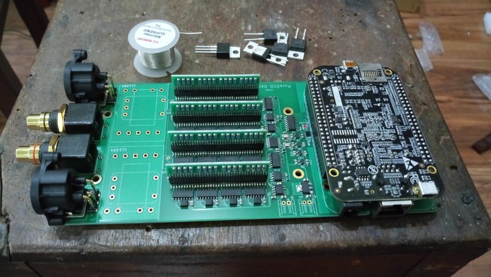

    DSC_1767.JPG Của một bác nữa sắp hoàn thành....

    32
    34
    Đang hóng bác cho kịp tết mà hôm rồi bác báo tin buồn toàn tập!
    nagini262 likes this.

    Muốn chơi hay thì trước hết phải chơi đúng....
    Phê như con tê tê....
