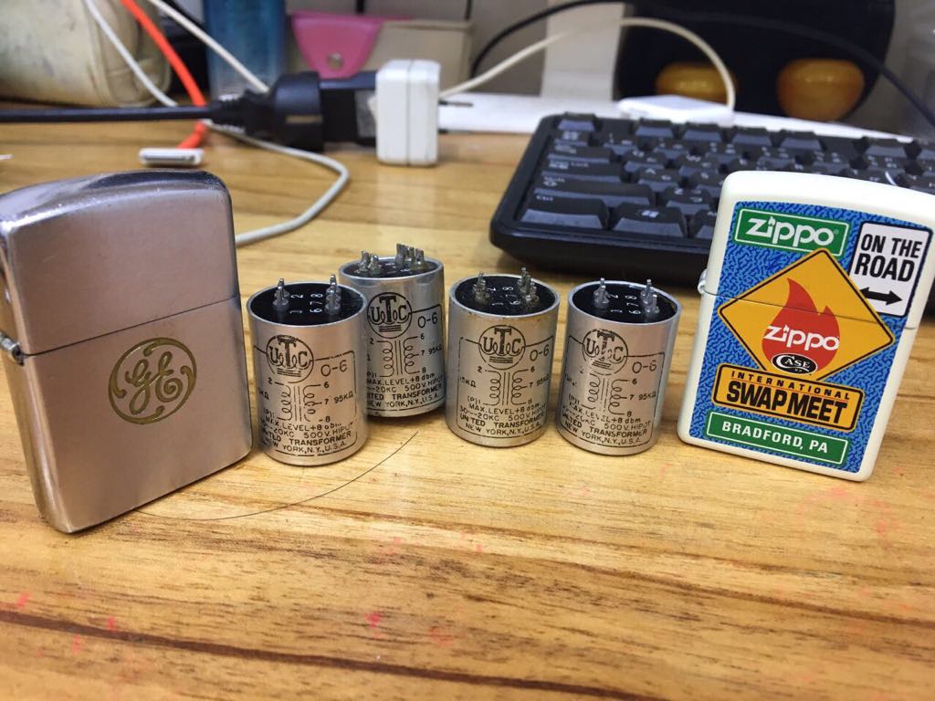

    Thử nghiệm thêm với mấy lọai biến áp xem khả năng tương thích của em nó ra sao....

    Chưa dám nói cái nào hay hơn tuy nhiên cặp TAM TK-135 nghe thấy dãy trên lên cao thấy rõ và dãy trầm thì có vẻ gọn gàng hơn. Riêng cặp Altec thì lục lại ko còn cái đế octal nào ở nhà cả nên đành chờ nay mai đi mượn về mới cắp vô thử

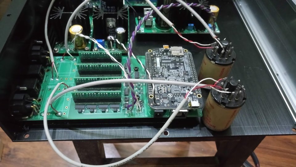

    Hôm nay em quyết định test thêm Tango NN-600-600 và do không có đế octal nhưng vì máu quá nên em đã hàn luôn ở chóp của chân biến áp Altec. Kết quả sau khi test đủ 4 cặp thì thứ tự đánh giá của em như sau:
    1/ Altec 15335A (15K:15K)/ Rdc: 511 Ohm
    2/ Tamura TK-135 (10K:10K)/ Rdc: 525 Ohm
    3/ China (10K:10K)/ Rdc: 310 Ohm
    4/ Tango NN-600-600 (600:600)/ Rdc: 38 Ohm
    Tango nghe chỉ dc mỗi dãy trầm, còn dại trung và trung cao bị bóp lại rất rõ
    China và Tamura thì như em đã nói ở trên, Tamura nghe dãy trên bung và rời rạc hơn, trầm gọn hơn
    Riêng Altec thì dãy trên không bung như Tamura nhưng nghe trung và trung cao rất dịu dàng, tròn trịa và nói chung toàn dãy của Altec nghe rất ngọt và dịu dàng.
    Đến đây có thể thấy mạch DSC2 đúng như một số tiền nhân đã nói, chỉ lái dc các biến áp có nội trở Rdc lớn, cặp Tango này em đã test với ES9018 và 9038 nghe rất tuyệt nhưng vô đây nghe không thể chấp nhận dc. Bên cạnh đó, việc chọn một cặp biến áp China như trên cho dự án này là một lựa chọn mang tính đại trà, vừa hợp với mạch dsc2, vừa dễ tìm và đặc biệt vừa rẻ (600k/cặp); còn nếu so sánh với các biến áp danh tiếng khác với Rdc đủ đáp ứng dc cho mạch DSC2 này thì biến áp China thật ra không có cửa. Một vài bài test chủ quan hy vọng sẽ giúp ích cho anh em.

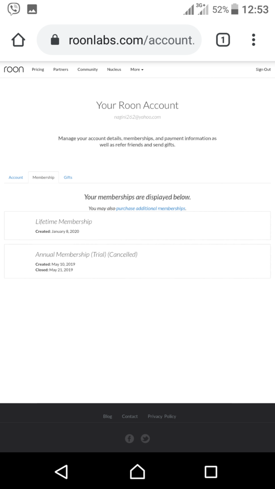

    Lỡ mua HQplayer 4 rồi nên chơi luôn Roonlabs life time cho đồng bộ. Tiếc là nếu máu lên sớm hơn thì đỡ tốn được 200$

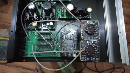

    O-6 out FIR dsd nghe giật mình các b ah
    nhỏ xíu như cái ngón tay, mà ứ chịu thua nốt nào.
    nhả đều đều nốt cao nốt thấp ...cực khá phần nhạc tính. ;)
    (lúc hàn và nghe ,e khá rung ,vì ngại e nó đứt sản thì toi.)

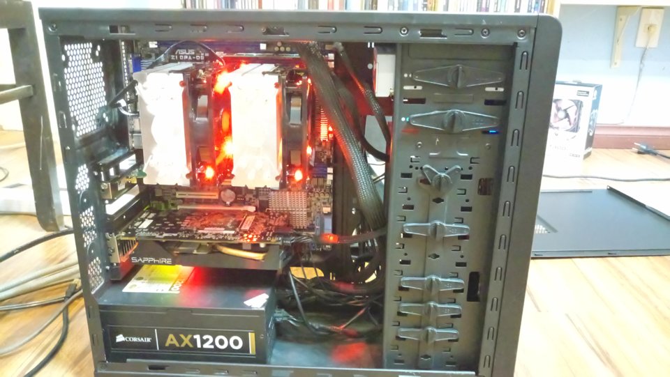

    Dual Intel Xeon E5 2678 V3

    Có rất nhiều bác hỏi em kết quả của con workstation Dual Xeon khi tét với HQplayer, nay em xin đánh giá như sau:
    + Với HQplayer version 3 thì em nó kham hết tất cả các modulation và filter ở DSD512.
    + Với HQplayer version 4 thì với filter cao nhất là xtr-lp và modulation AMSDM7 512+fs (là modulation cao nhất trên version 3) thì em nó kham luôn cả DSD512. Tuy nhiên, khi nâng lên modulation AMSDM7EC thì em nó chỉ chạy dc có DSD128 mà thôi (filter xtr-lp). Như vậy với modulation mới trên version 4 này thì dù chỉ 128 nhưng âm thanh rất tốt, có cái hay rất riêng so với modulation cũ chạy ở 512. Nếu máy tính mạnh hơn mà chạy modulation mới với dsd512 thì em nghĩ sẽ không thể diễn đạt bằng lời.
    + Riêng cuda thì em đã tét với cả 2 card màn hình: 1 của ATI và một của Nvidia (GTX-1080) thì cả hai đều ko chạy dc cuda, check hay ko check thì nó vẫn ko xi nhê gì cả, hic! Em sẽ nghiên cứu thêm về vấn đề này.
    + Với HQplayer version 4 thì em có thử lên dsd1024 và dsd2048 nhưng nó vẫn ko lên dc, nó vẫn chỉ chạy ở DSD512 dù bên trong đã set lên cao hơn (trên Roon nó vẫn báo dsd512).
