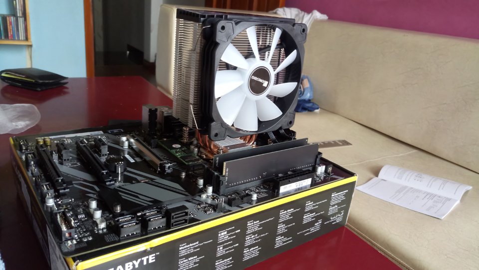

    Anh em bên audiophilestyle forum gào thét lão tác giả làm hại mọi người phải nâng cấp CPU quá chừng. Vì ngay cả mấy con rất xịn i9 cũng chơi đc có dsd 256 khi lão ra module EC MỚI.
    Máy nhà mình i5 đời cũ chạy đc đến dsd128 với cái module EC này, mà phải công nhận là nó hay.
    Lão miska viết
    Yes, I'm not aware of any hardware that can do EC modulators at DSD512. Number of cores don't help on that. Getting more clock speed does. Since DSD256 requires about 4 GHz clock speed and doubling rate doubles the load, you'd need about 8 GHz CPU clock to get DSD512...
    Nên bác nào xài 2 con CPU cũng ko hơn được gì đâu.

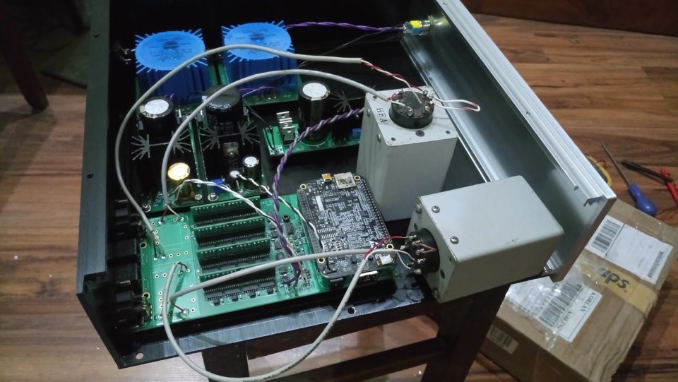

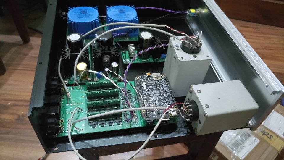

    Thử thêm Tango NC-10 (primary 5K) với Rdc sơ cấp hơn 300 Ohm một chút:
    + Nối tiếp thứ cấp ra 20K thì nghe dãy trên bị bó và gain lên cao do step up. Có thể power amp em có trở kháng đầu vào vô thẳng 2SK180 hơi thấp, gắn amp khác hay vô preamp có thể dãy trên ok.
    + Song song thứ cấp ra 5K với tỉ lệ 1:1 thì dãy trên nghe tốt hẳn, lên cao hơn Altec, tiếng ko tròn như Altec nhưng tổng thể tiếng gọn chững chạc đúng đẳng cấp Tango.
    Kết luận em đánh giá Altec và Tango như nhau, nếu hơn thua thì tùy gout từng người.

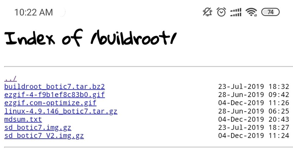

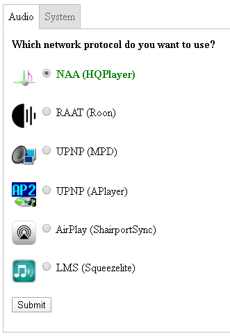

    Em cài botic cho bbb không được. Các bác chỉ em với.
    Em boot lên rồi mà roon không thấy audio device

    Em kết nối được roon với botic rồi nhưng âm thanh không ra đường i2s mà ra usb. Bác có bị vậy không

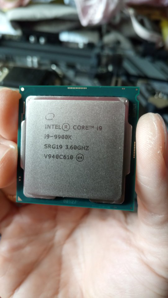

    Nổi điên vì mày mò Cuda với bộ dual Xeon mãi mà vẫn ko nghe dc filter xịn nhất + modulation 7EC ở DSD256 trở lên nên em quyết mạnh tay đổi qua bộ i9 9900k xem thế nào. Kết quả em nó đã quy phục được DSD256 và cũng chỉ dừng lại ở đây. Em tạm hài lòng với kết quả hiện tại, nay mai rãnh sẽ thử Cuda với i9, biết đâu hai em này hợp rơ chạy tốt thì quá tuyệt!
