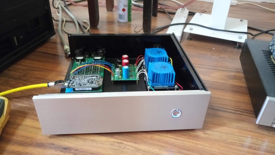

    Một em DSC2 hết thuốc tại thời điểm hiện tại...

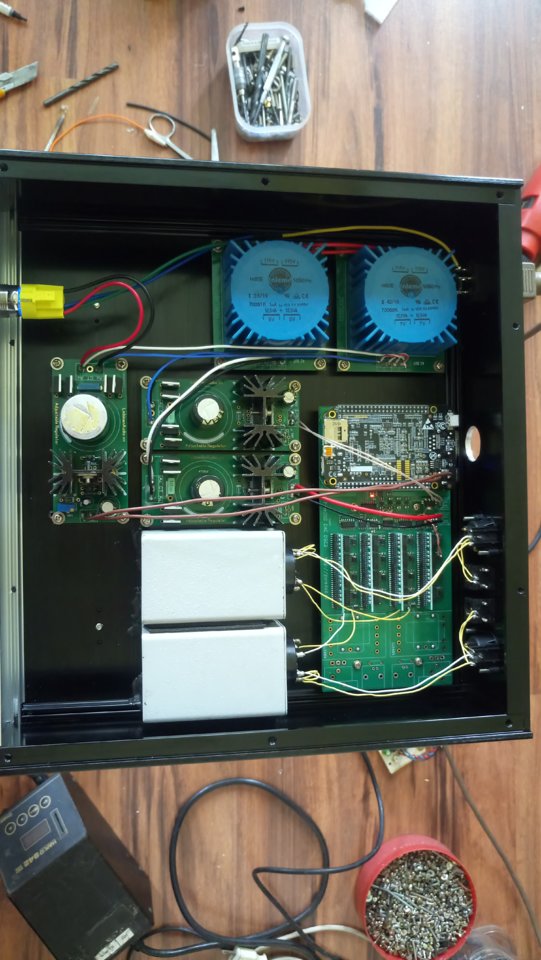

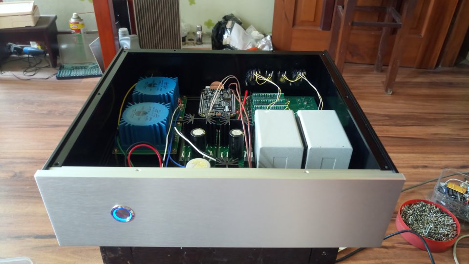

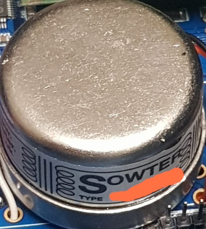

    Nhờ các bác tìm cho e như ảnh.

    Bác nào còn dư cập opt 10k:10k của china để lại e một cập với ạ, đang dịch nên bên đó chưa cho mua. Thanks các bác!

    Bạn này hay nhỉ, chụp giúp ae cái tên còn cái type thì che đi mà ghi”tìm như ảnh”. Có mà vứt ... cái ảnh đi cho rồi:rolleyes:

    Con IT trong DAC này tốn của AE vnav khá nhiều tiền mua BA (có b đã thử đến 5 cặp) từ Edcor, Taobao, lundall...Sowter. > hãy mượn và thử trước khi mua.
    Cá nhân Mình chọn IT tỷ lệ 1:1, Rdc trên 800 ohm, L ở 10 khz trên 50 H là đc (bất cứ hãng nào)

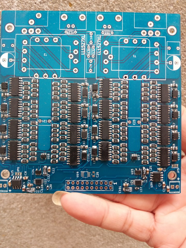

    80
    Chào cả nhà, em mới làm xong cập board dsc 2.6.2 này, nhờ các bác gíup e chồng tầng với ạ. Em xin cảm ơn.
    nagini262 likes this.
  18. giaothu
    giaothu Advanced Member
    19/7/11
    584
    113
    Chạy cho ngon đã rồi hãy chồng tầng bác ạ. Chồng tầng chỉ giải quyết tình thế mà thôi.
    tieuphi2006, nagini262 and ngodongvn like this.

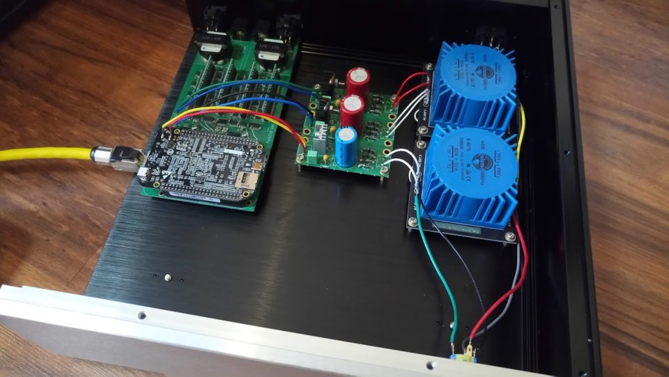

    Trải nghiệm với NC-14. Dãy trên nghe ít leng keng hơn NC-10 một chút nhưng mid và mid low dầy và cảm giác nặng hơn chút.
