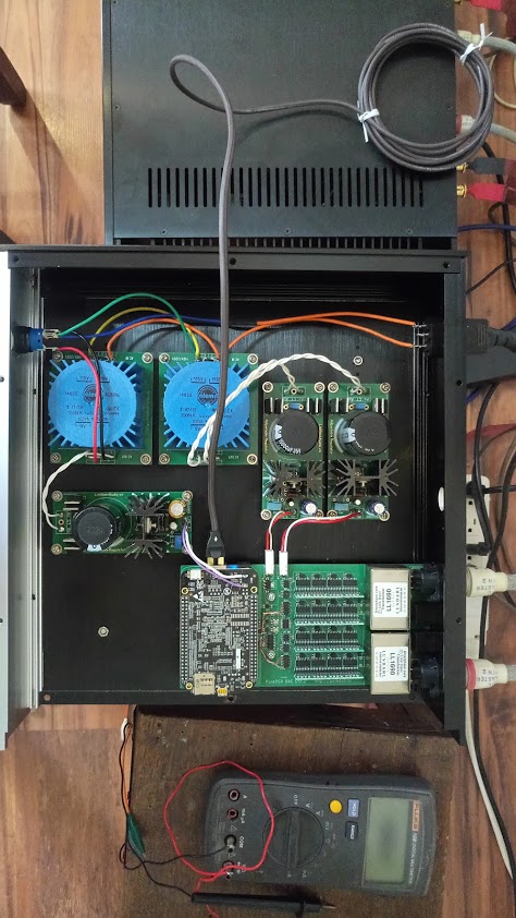

    Trong lúc ở nhà tránh dịch
    e xây dựng con DAC dã chiến nghe tạm :)

    Bác làm lúc nào cũng đẹp, kể cả lỉnh kỉnh nhiều đồ như vậy. Cặp đèn gì vậy bác?

    em xài 7n7 bác ơi...theo tai e thì nó hạp.. với quan trọng là bổ rẻ ^^

    Không đẹp vì QUÁ ĐẸP bác chủ ơi!!!!!!!!!!!!!!

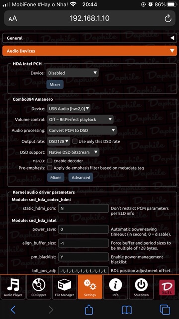

    Các bác chơi DSD thử dùng Daphile chạy trên Linux có chế độ convert sang DSD. Em nghe thấy các giải khá cân bằng, nhất là bác nào chưa có đk nâng cấp máy tính. Em dùng con Lap đời cũ chip có 2,5Ghz thì chơi dc lên 128. IMG_0247.JPG

    Cụ cố cho e nó up dc 256!sẽ khá bất ngờ đó.
    Pc chọn chip f cao ít lõi!

    Daphile nghe dở tệ âm thanh mờ mịt không thoát ra được, nếu các bác thích Linux thì có thể thử linux mint âm thanh nghe hơn thằng này một bậc.

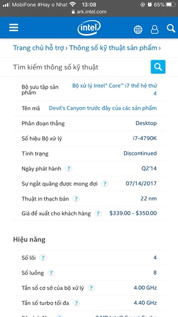

    Bác dùng bản version khi nào ạ? Em vừa cài thử bản mới nhất thấy cũng dc cải thiện nhiều ạ. E chưa chạy dc các cấu hình cao của HQ nên chưa so sánh đc.
    Ngoài ra các bác cho e hỏi, con I7 4790K này có chạy max cấu hình 256 dc ko ạ? IMG_0250.JPG

    Bác dùng con này dùng để upsample hay làm ,music server all in one, dùng upsample HQ thì con này ko chạy nổi dsd256, chỉ dsd128, , còn dùng để làm MS all in one cài Player khác thì có thể chạy nổi, nhưng con này dòng K rất nóng thì dùng phát cũng ko hay.

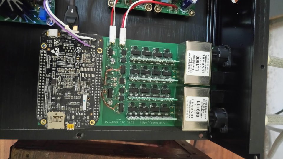

    Nay em thử nghiệm với Biến áp Lundahl LL1690, phải sửa mạch lại chút vì mạch dc thiết kế dành cho LL1684. Em chọn LL1690 thay cho LL1684 là vì loại này có Rdc 150 Ohm mỗi cuộn, nối tiếp lại là thành 300 Ohm, trong khi đó LL1684 nối tiến lại chưa dc 100 Ohm, trở kháng của LL1690 cũng cao hơn LL1684.
    Hiện em đang so sánh với biến áp China. Kết quả:
    + Tổng thể các dãy của LL1690 so với China thì các dãy đều nhau, không dãy nào nội hơn hay kém hơn dãy nào.
    + Tổng thể tiếng Lundahl tròn trịa hơn nhiều và tiếng không bị bè bè như China.
    + Nghe lâu hơn chút thì thấy dãy trầm Lundahl hơi nặng hơn và xuống sâu hơn chút, dãy cao thì có vẻ như không cao hơn nhưng khi nghe một số bản nhạc thì cao trào thấy lên leng keng hơn chút.
    Kết luận em thấy về tổng thể thì Lundahl hơn China kha khá nhiều về độ tròn trịa và tiếng cảm giá gom + người lớn hơn China; còn lại thì độ cao thấp giữa các dãy cũng ko khác China. Giá mua luôn ship từ K&Kaudio là cỡ 7.5tr một cặp này, còn China thì cỡ 650K/cặp.
    * Hiện em đang triển khai dự án thử nghiệm nguồn cho DAC bằng battery LiFePo4 và ultra/super capacitor. Phần cấp thì không khó, chỉ là phải cân đối được với việc charge để sao cho tiện nhất và tối ưu nhất để tránh làm hư pin và mất công charge. Update soon....
