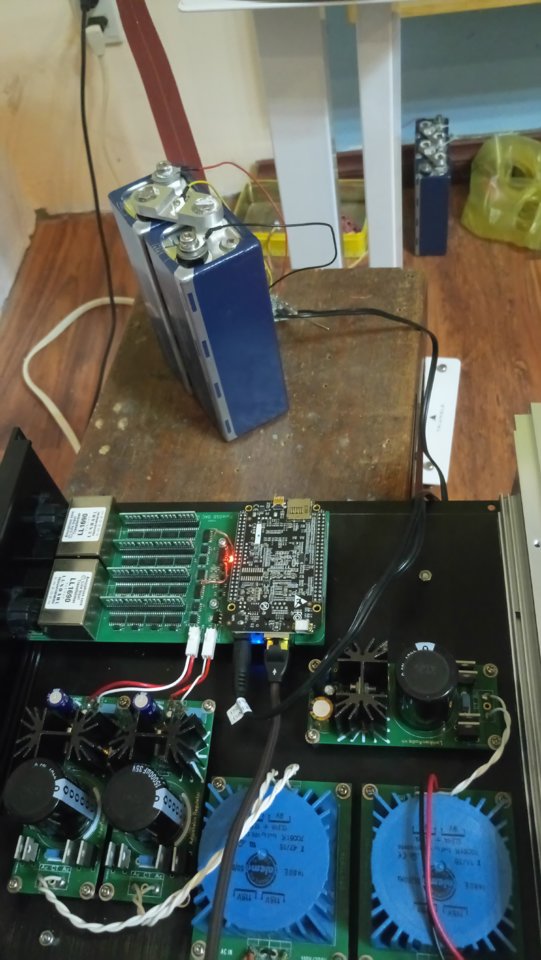

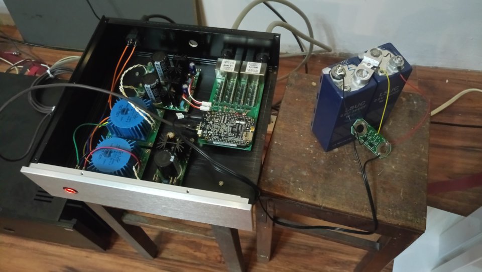

    Em đã thử nghiệm siêu tụ cho con BBB. Mỗi siêu tụ 2.8V/3000F. Hai con nối tiếp lại kèm mạch cân bằng. Em nạp áp 5.19V chạy cứ 5p giảm cỡ 100mV. Như vậy chạy sau 15p thì còn cỡ 4.9V (tính theo lúc BBB đang phát nhạc).
    Về chất lượng âm thanh thì dãy trầm chưa cảm nhận dc nhiều, riêng dãy trung cao và cao thì nghe khá tĩnh, vì nó tĩnh hơn nên dãy cao cảm thấy chi tiết và cảm giác lên cao hơn kha khá. Nay mai em sẽ check thêm siêu tụ cấp cho mạch dac và em nghĩ cấp dac sẽ hiệu quả hơn cấp cho BBB rất nhiều.

    mạch digital rất cần nguồn điện sạch mà nhiễu ở mạch số ảnh hưởng nhiều ở dãy trung và cao nên bác ít cảm nhận ở dãy trầm là phải rồi. khi đó tiếng sẽ analog hơn, ít bị chói gắt, sạn
