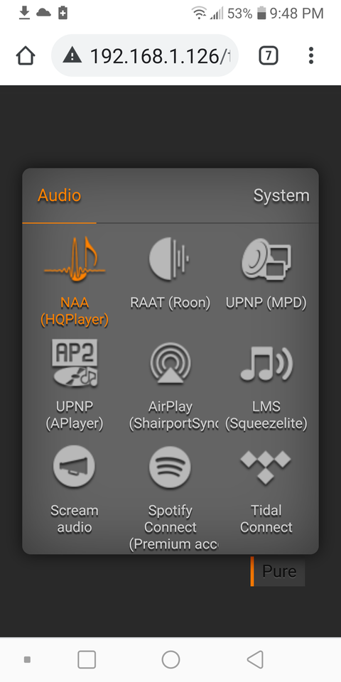

    Tìm ra được IP botic em nó rồi. Sau đó em vô IE gõ IP:8088 nhưng không vào được? Bác nào giúp em đi từng bước được không ạ!
  2. tinhdhmo
    tinhdhmo Advanced Member
    26/10/08
    1.918
    1.131
    Gõ mỗi IP không cần :8088 xem sao bác ?
  3. vuthanh6
    vuthanh6 Advanced Member
    31/8/07
    804
    66
    không được bác ơi! Đủ các kiểu... mà em boot nó sau khi tắt hết 4 led thì nó đứng im không chớp nữa. Bác nào có file image khác giúp em. Em làm download 2 lần làm trên hai thẻ nhớ khác nhau đều vậy
  4. vuthanh6
    31/8/07
    804
    66
    Em làm thử ok mà bác. Mà không biết dùng ntn vì xưa giờ toàn dùng foobar nên giờ không biết gì cả
    cutom likes this.
  5. cutom
    cutom Advanced Member
    2/5/07
    267
    80
    lúc bác nhả phím S2 ra, chương trình boot xong thì đèn LED power sáng hay tắt ạ?
    Em đợi chương trình boot xong thì thấy đèn LED power tắt
  6. vuthanh6
    31/8/07
    804
    66
    Nó tắt vẫn vô bình thường bác à.
    cutom likes this.
  7. cutom
    2/5/07
    267
    80
    Lạ nhỉ! Sao mình ko vào được.
    Chạy botic7 vẫn bình thường :(
  8. vuthanh6
    31/8/07
    804
    66
    File đuôi gz không giải nén nha bác!
    Bác tải file nào có HQplayer tích hợp không? em làm hoài không được cái file image Arch_Botic_DSD2.gz như bác PPY mà không được.
    tieuphi2006 likes this.
  9. cutom
    2/5/07
    267
    80
    Cảm ơn bác. Mình vào được rồi, bản chất là do trình duyệt web của mình kết nối thôi, ko phải tại Pure hay BBB, vì firmware Pure lại tắt Power LED sau khi boot xong nên mình lúng túng :p
