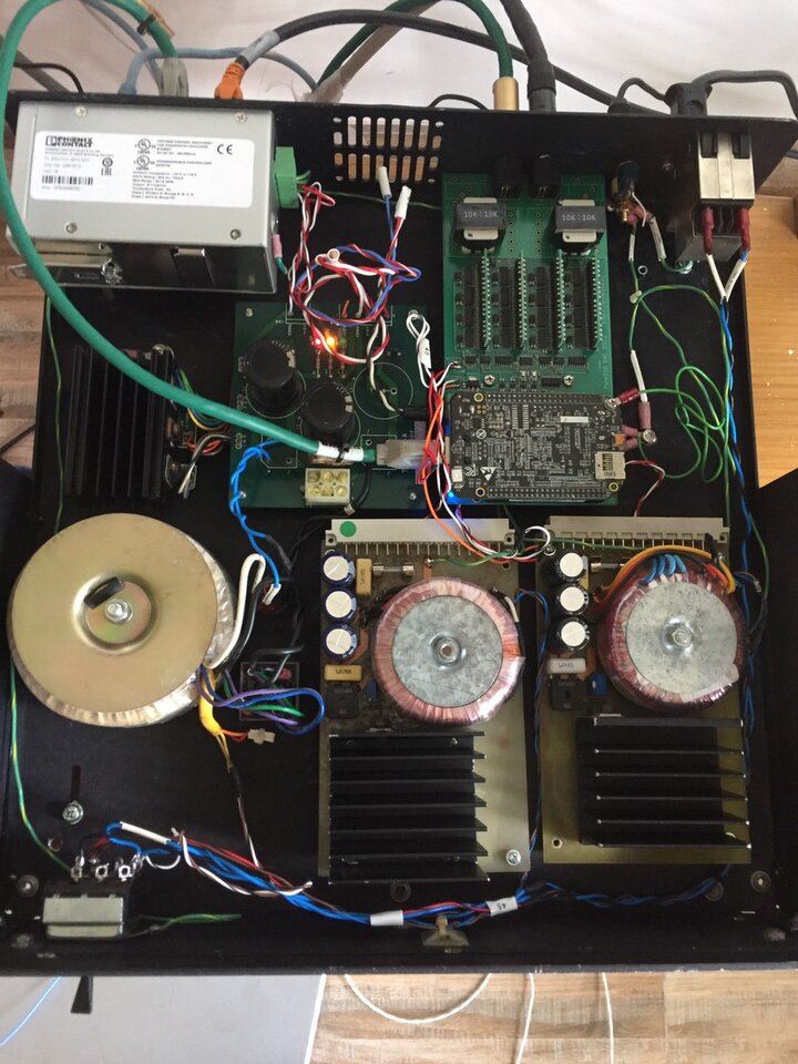

    Chào các bác!
    Em vừa ráp xong em DAC DSC 2 với con Switch nằm trong chassis cùng với hệ thống nguồn tuyến tính châu Âu toàn tập (như biến áp xuyến Nhím) và em nó đã cát tiếng ca ngon lành.
    Em cảm ơn hai anh giaothu và vuthanh6 đã giúp đỡ em.

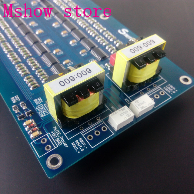

    Cho e hỏi là bo này chỉ có out bằng cổng balance, muốn đấu ra rca thì đấu thế nào nhỉ

    Đấu hai dây + - như bt thôi bác

    Vâng, cực G bỏ hả bác?

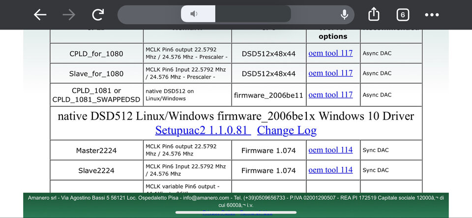

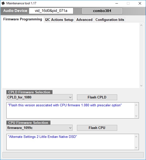

    Có bác nào biết các firmware này khác nhau tnao ko ah ?
    Và cả các bản flash cho cpu: 1096 1099 .... :( ko biết chơi bản nào nữa

    https://www.amanero.com/howto.htm
    em hỏi anh nhà phân phối ở viêtnam thì bảo làm theo hướng dẫn.
    còn mấy bảng không chính hảng thì em cũng thua.

    Thì bác xài lap up firmware usb xong thì lại cắm về ubutun thôi. Chắc chơi firmware cũ hơn chút chứ ko phải chỉ dành win 10 nhue bản 2006

    Em mới up bản 2006be11. Ngoài Driver cho Amanero thì phải cải thêm Driver 1062 như Quang Hào hướng dẫn
