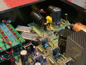

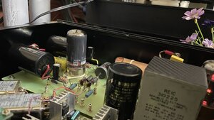

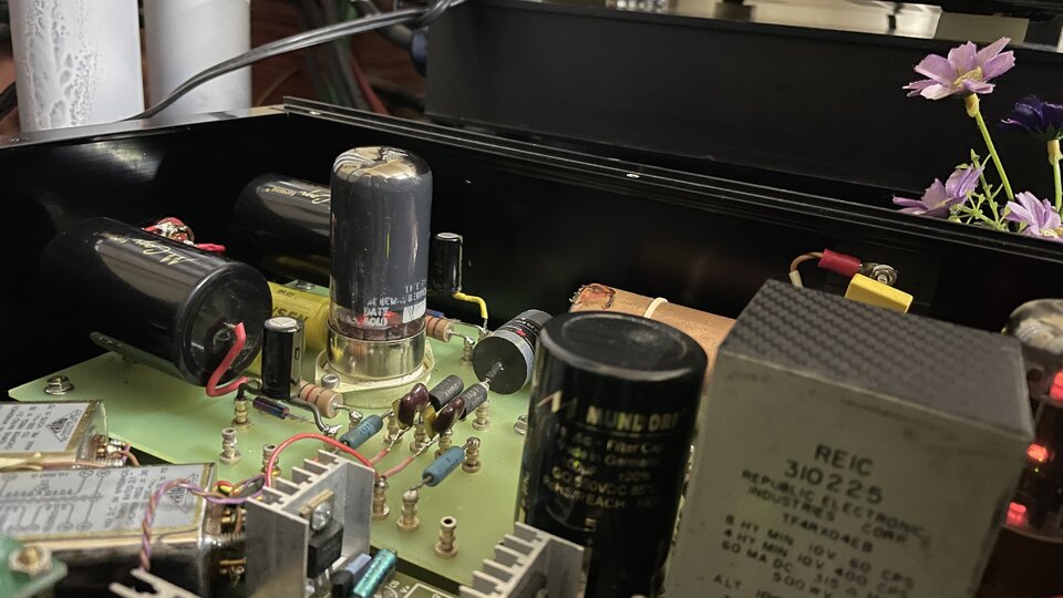

    Hi bác nhà e có DAC này e cài phần mền daphile nghe dc cả youtube, spotify, tadal, và tất nhiên là nghe dc că nhạc ổ cứng Dsd
    eagame likes this.
  16. tuanduong
    tuanduong Advanced Member
    21/3/12
    268
    105
    1B027008-CDFB-43B5-AF26-66B541498D81.jpeg 1B027008-CDFB-43B5-AF26-66B541498D81.jpeg 7767C407-FF1C-4069-9465-4192CC5275F1.jpeg
    Dac nhà e đây cụ chơi tube 6sn7 luôn 1B027008-CDFB-43B5-AF26-66B541498D81.jpeg 7767C407-FF1C-4069-9465-4192CC5275F1.jpeg
    eagame and doanvantoan like this.

    Anh của 6sn7 đây :D,
    Scorpio, eagame and doanvantoan like this.

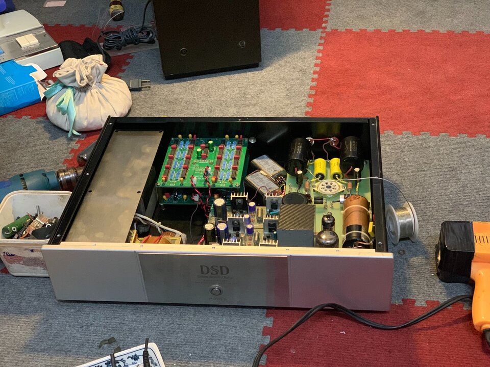

    Đúng là nghe nó đầy đặn đủ dải hơn bác ạ. Em khoe hình cái dac của em đang hoạt động ổn với Vitos rồi ạ. 20220827_165301.jpg

    Chồng tầng 2 board DSC, đệm buffet ngõ ra nữa thì còn đậm hơn nhiều

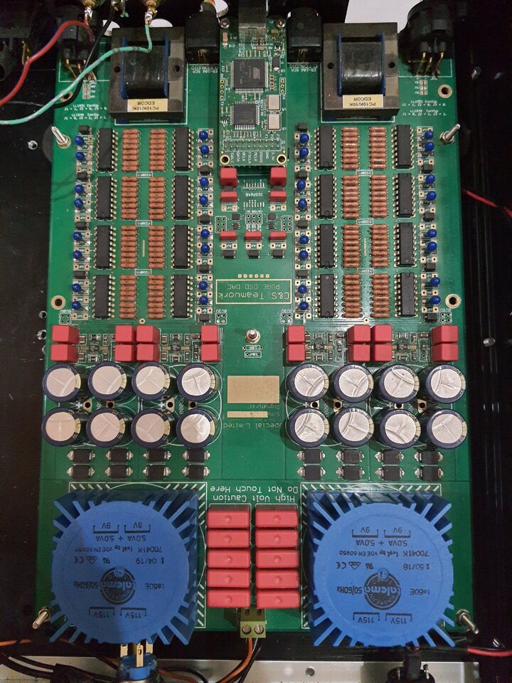

    Em chào các cụ.
    Em được ông bạn kỷ niệm cái bo DSD pure 2 này, giờ em mới lọ mọ hàn linh kiện. Khổ cái nhiều linh kiện như tụ dán ko có số má gì, em chỉ thấy để trong túi ni lông đánh số, chịu không biết hàn vào đâu.
    Các cụ đi qua giúp em với xem xưa cụ nào khởi xướng dự án này với nhé, để em đu bám tiếp :D
    Thanks các cụ nhiều

    Mạch đẹp quá ạ. Bác vào website in trên board mà tìm có thể ra schematic
