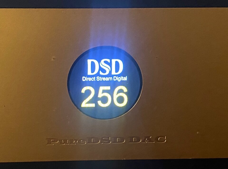

    Loay hoay với dự án hiển thị cho con DAC này cũng khá lâu. Nay em mới làm được phần hiển thị ưng ý nhất khoe với các cụ cho vui
    E dùng 1 con esp32 + màn gc901 (là dòng TFT ko phải oled nên bền hơn oled rất nhiều)
    Lấy mẫu trực tiếp từ đường mclk của BBB. do tần số của dsd rất cao nên em dùng 1 con ic chia xung 1:256
    Hiển thị dsd 64-512 (vì dac chỉ hỗ trợ đến 512) KO hiển thị cho PCM
