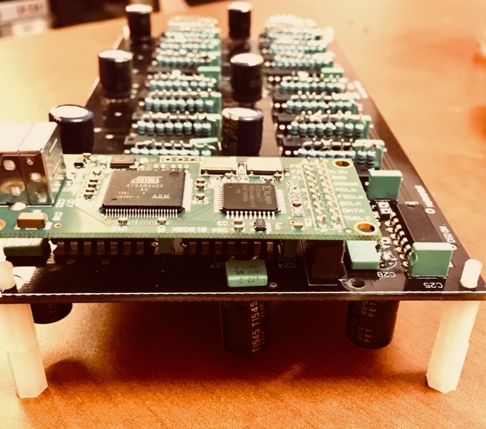

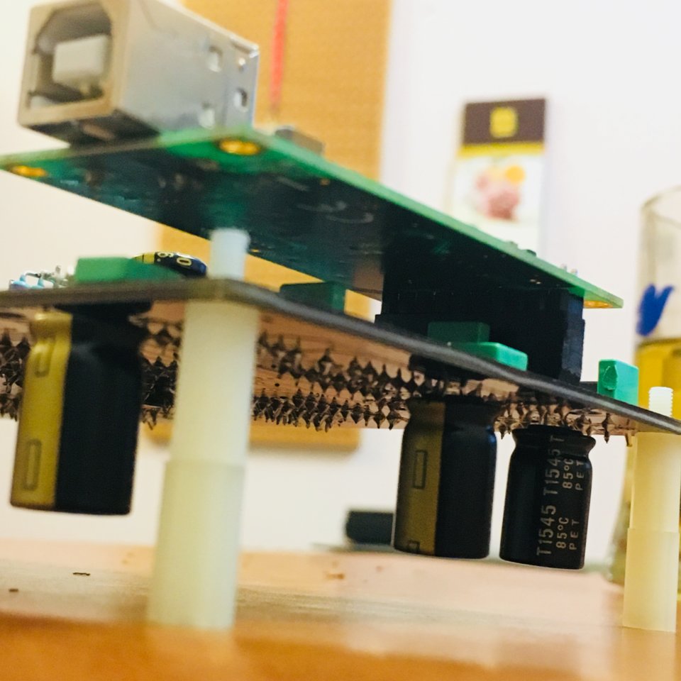

    Tụ to quá, không cắm được Ammanero em cho xuống gầm cho mát

    Hình như dùng sai vị trí

    Bác để tụ xuống dưới như này dải trầm chắc xuống sâu lắm.

    Em đang ghép kiểu phu thê giao phối, khi nào xong em bc P_20180315_220102.jpg

    Amanero bác cắm sai thì phải. Cái usb phải up ngược xuống như e chứ nhỉ.
    Scorpio likes this.

    Cắm trên hay dưới như nhau miễn đúng chân và tiện khi lắp vào chassis. Ý em là là thế

    Lâu không gặp cụ mà trình hàn của cụ đã đến mức này rồi :)

    Kinh thật, nhìn y chang hàn bằng máy công nghiệp. Tiết kiệm được ối chì, bảo vệ môi trường thật tốt :D
    Lại còn bend màu như mấy em teen :)
