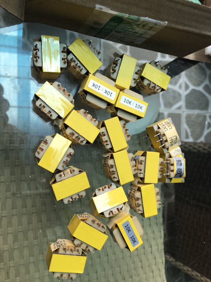

  6. vndiyshop
    vndiyshop Advanced Members
    17/8/13
    348
    192
    Biến áp
    AFC5B9CD-AB47-45D4-8184-1ED441F07F7A.jpeg Cái này dành cho bác nào đặt thêm

  7. DJVDK
    DJVDK Advanced Member
    16/3/09
    1.025
    432
    Cụ Uy đo giúp phát cục 10k/10k Chị Na nhiêu hăn ri.:p

  9. hieuvu
    hieuvu Advanced Member
    20/10/06
    604
    672
    @DJVDK and @vndiyshop
    10 cặp ba, thấy nhãn ghi 297ohm 194H. Đo kiểm Uy ơi.

  10. hieuvu
    20/10/06
    604
    672
    Hình như có cặp ba. Z và ratio bao nhiêu vậy b Scor ơi
  11. Scorpio
    Scorpio Moderator
    2/12/05
    7.244
    3.321
    VNAV
    Tụ C31, 32 em đang để 330p như thiết kế của bác
    Z bao nhiêu thì chịu vì không tìm thấy datasheet.. em đoán là 250 ...Biến áp chạy tỷ lệ 1:7 sau đó lại nối sang opamp buffer lấy thêm tý "sound color"
    P/S: bác sỹ @cdhanh đến tháo biến áp ra, đấu thẳng xuống buffer .. ngon hơn
    Quan trọng nhất là cũng không "bộp"
    jamahamvui1978 likes this.

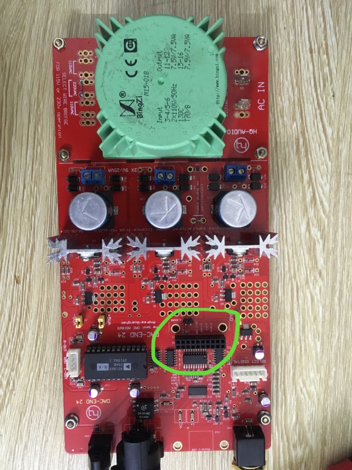

  20. cdhanh
    cdhanh Advanced Member
    8/10/07
    288
    100
    Nhổ nó ra cắm sang thôi, mình cũng nhổ ra từ con end24 này, lấy luôn 2 nguồn 5v của board này cho dsc.
    eng.tuananh likes this.

  22. eng.tuananh
    eng.tuananh Advanced Member
    26/11/08
    2.224
    503
    Ha Noi
    Dạ, e k muốn nhổ ra b ơi! :(! Nhổ ra con Dac24 tịt phần usb mất
