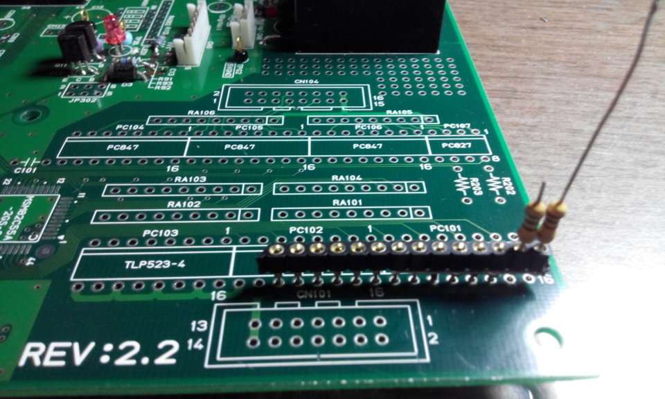

  7. hieuvu
    hieuvu Advanced Member
    20/10/06
    604
    672

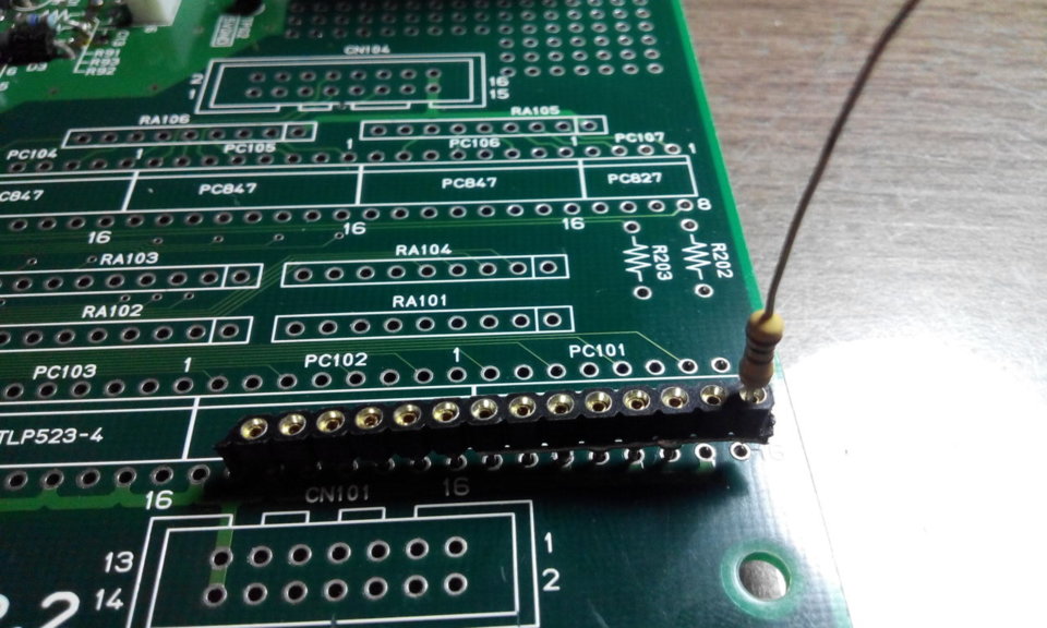

    Các bác coi cách làm trở thanh như vầy có nhanh hơn k?
    Gá socket đơn vào board để giữ đứng.
    Cắt 2 đầu con trở chừa 1 đoạn 4mm.
    Cắm lần lượt 8 con trở vào và hàn.
    Xong đặt đoạn dây đồng (tận dụng đoạn chân trở cắt ra nếu đủ chiều dài) cặp theo 8 đầu con trở để hàn làm chân ra chung.
    Lật socket đơn lên cắt bỏ đoạn chân cắm để nhìn cho đẹp

  8. Scorpio
    Scorpio Moderator
    2/12/05
    7.244
    3.321
    VNAV
    Thằng ku em nó thay socket bằng tấm bọt biển đặt dưới board.. cắm thẳng trở vào board chơi luôn
  9. cdhanh
    cdhanh Advanced Member
    8/10/07
    288
    100
    Có cái này thì cũng tốt nhưng mà em thì để nguyên giấy dán của 8 con điện trở rồi dùng kéo cắt 1 đầu chừa lại 4mm và cắm thẳng vào pcb luôn, lật ngược pcb lên 1 tay giữ điện trở 1 tay chấm hàn, hàn được được vào pcb 1 đầu rồi thì đầu còn lại nối vào nhau rất dễ.

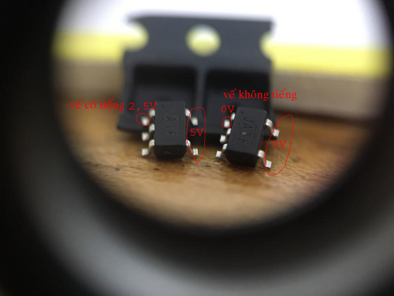

    @hieuvu : Con của em giờ đang mất 1 vế, em ktra thì điện vào đủ nhưng đo ở chân 2 con IC 5 chân thì vế có tín hiệu chân ra đo được 2,5V, vế không có tín hiệu thì chân ra 0V như vậy có phải con IC này tèo rồi kh? Các chân em đo như hình dưới. Thanks bác. IMG_2321 copy1.jpg

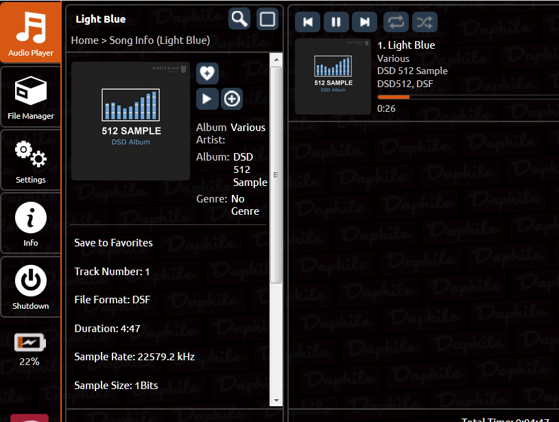

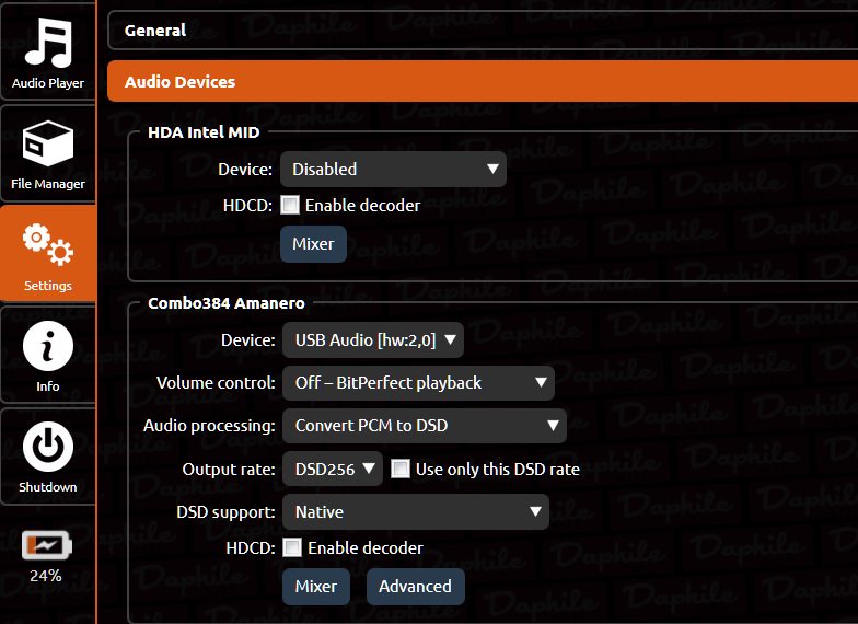

    Hôm nay test DSC với Daphie 17.09rt
    Máy tính của em Thinkpad Core i5/8GB/SSD
    - Convert nếu để DSD128, trở lên là tiếng bị giật...
    - PCM=>DSD64 OK
    - Phát DSD native 64-512 không gặp trục trặc gì, load nhanh
    - Bộp nhẹ khi khởi động máy
    Set DSD Native, Convert PCM to DSD
    Thử phát DSD 512

    Bác vào phần setting tốc độ CPU chỉnh lên 3GHz ạ.

    B đo chân kế tiếp với mass bằng ohm kế xem sao khi ngắt j4

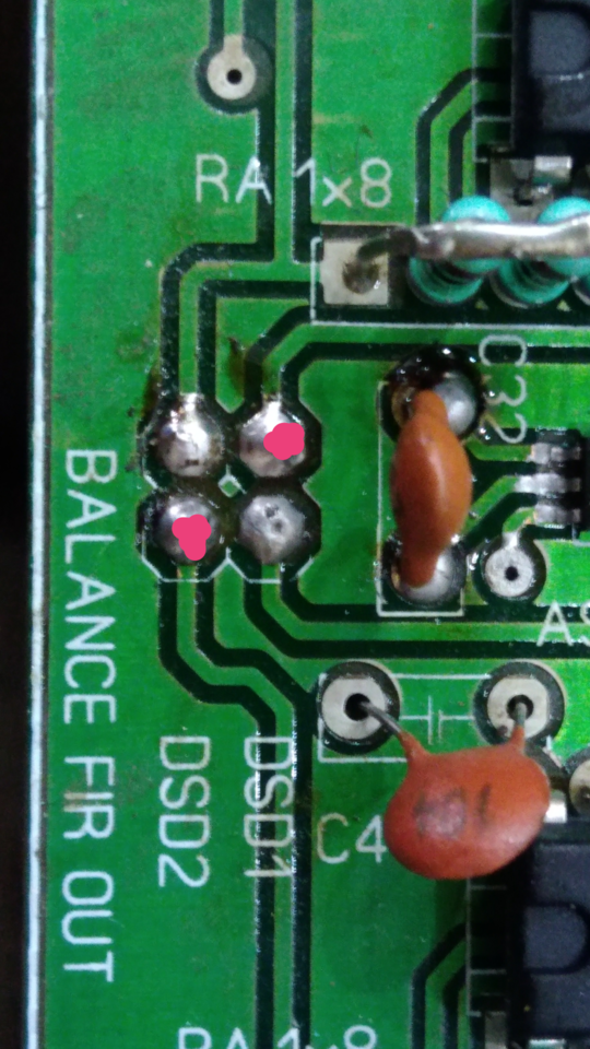

    Em đo bên có tiếng được 0 ohm, bên mất tiếng đc khoảng 1k. Kh biết lỗi ở đâu vì em thay con ic mới vào vẫn vậy.
  19. hieuvu
    20/10/06
    604
    672
    B thử đo 2 chân ra của Fir xem có chạm mass k: các chân ra chung của thanh trở; 2 chân của tụ C31 hoặc C32; cáp nối từ chân ra của Fir đến ba hoặc RCA.
    - kiểm tra chân của 74xx86, 74xx04, chân cắm Amanero. Không có tín hiệu từ máy tính vào Amanero qua ~ IC trên để đến con 74xx595 thì thông thường chân Fir ra có điện áp =0.
    cdhanh likes this.
  20. cdhanh
    8/10/07
    288
    100
    Hai chân ra em đánh dấu chạm mass, em chưa tìm thấy chỗ chạm mass P_20180325_113621.png

    Thấy có vẻ chân C32 lem chì mặt trên pcb.
    B lật mặt dưới soi kỹ lại chân 8 chung của thanh trở phía vế chạm mass.
