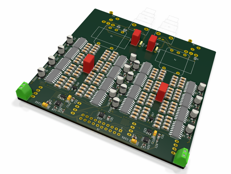

    Hi các bác
    Chuyển từ 1 mặt qua 2 mặt, phủ mass trên dưới, toàn bộ linh kiện kiểu chân cắm.
    Hình dáng như vầy.
    Để nhét con Amanero lên

    Tích hợp Amanero cắm vào bo rồi, chuẩn bị xuất file. Có mấy bác lại muốn quăng bjt + relay 5V lên luôn trên bo. Giờ sao ta?
    Nhân tiện em có mấy ý như vầy:
    - Bất cứ nguồn regu nào cũng nên qua cầu chỉnh lưu không CT.
    - Nguồn biến thế Rcore hay xuyến.
    - Biến thế liên tầng chọn loại nào tùy các bác, Z sơ và thứ dăm ba Kohm trở lên, ratio 1:1, nếu hơn 1:1 cũng tốt, chẳng hạn 1:2. Dù sao giảm dễ hơn tăng, vì đã có buffer.
    - Mấy con họ 74HC, tốt nhất là toàn bộ dùng 74AHCTxx. Bết lắm cũng cho 74xx04, 74xx86. còn lại dùng 74HC,,,
    - Điện trở thanh 1x8 a.K, có thể tahy đổi trị số cho hợp với Z sơ và thứ biến thế liên tầng. Sai số 5% cũng chạy rồi. Nghe qua tai không nhận ra 5% và 0,5%. Mấy thầng tây nó đo thử rồi. Máy đo thấy khác(tuy không nhiều), tai không thấy rõ.

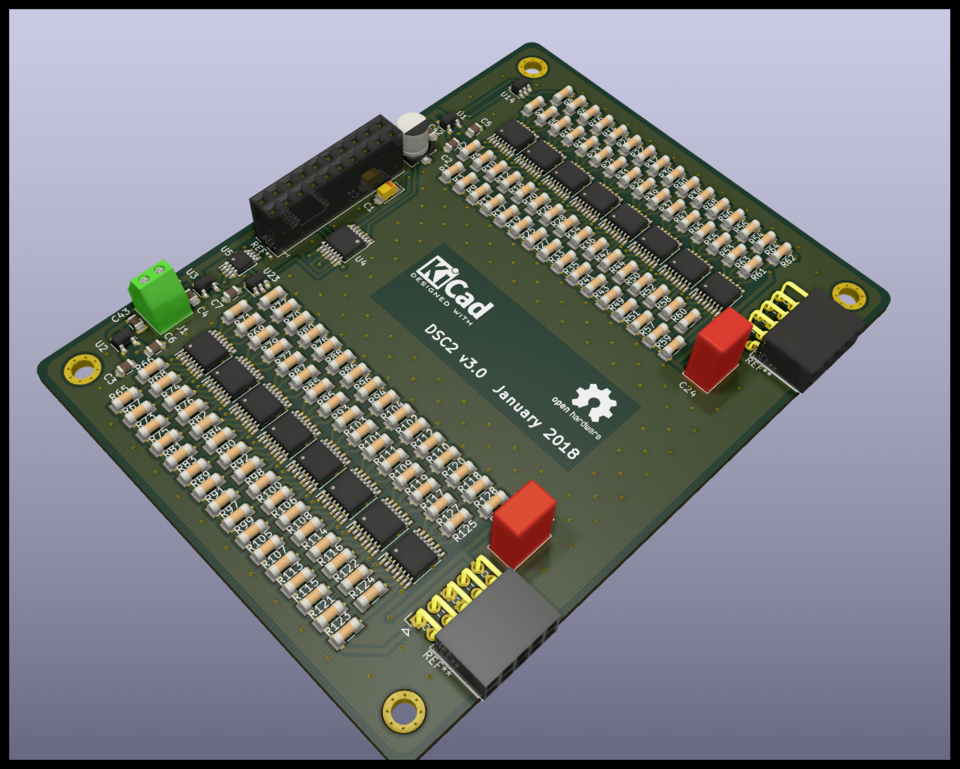

    Bản 2.6
    Bản 3.0 đang thử ( add in LP3985)
