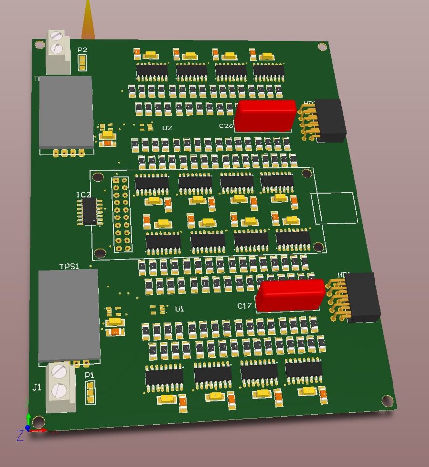

    Để em đặt board test thử trước nhé, nếu ok làm đại trà cho ae nào có nhu cầu.
    Em làm chuột bạch luôn board này, layout bắt chước bác ppy

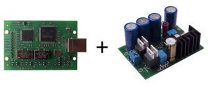

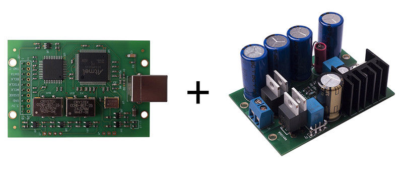

    Em đang quan tâm đến 2 món này : 1 để thay con regu tên Amanero đời cũ và con Amanero kia đang tính ship lt3042s-l400.jpg Amanero upgrade.jpg
    xbackarowana, taicun, cdhanh and 5 others like this.
  6. Scorpio
    Scorpio Moderator
    2/12/05
    7.266
    3.355
    VNAV

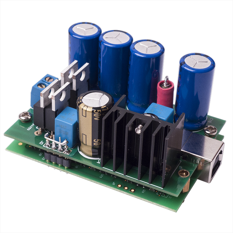

    Con amanro bác hieuvu post lên là của bọn LKS làm.. nó bán luôn cái board cắm chồng bên dưới để cấp nguồn.. Giá combo (Amanero+Crystek957+12M clock USB+board nguồn LT3042)+ship cũng gần 200USD..
