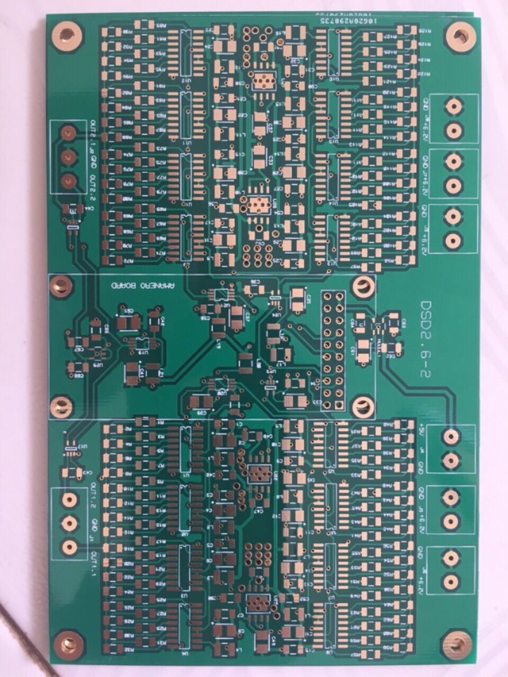

    Em không thấy loại Arrays network nào loại này sai số nhỏ hơn 2% cụ ơi. Trở network sai số từ 1% trở xuống dạng chip thì có nhiều nhưng muốn chơi phải layout riêng, về tương lai các cụ nhà mình từ từ nâng cấp đến bản end chắc động thủ tới.

    Xấu nhưng chất lượng điện trở tốt, sai số nhỏ

    Em tính mua về chuột thôi. Thật giả dòng này dễ phân biệt đối với dân ve chai, về cầm tay bẻ đôi phát thấy ngay được thật giả, sai số thì mình match lại. 16 con kiểm và match lại mấy tý :D
    Về mầu âm thì không dám lạm bàn vì tùy tín ngưỡng. Tuy nhiên không thể lấy cái kinh nghiệm vể chất âm của trở ra chém ở đây vì alnalog và digital hoạt động khác nhau cũng như yêu cầu về kỹ thuật cũng như cấu tạo khác nhau.
    Làm digital mà dựng mấy con trở mấy con trở through hole lên hàn rồi kêu thế là tốt em nghĩ chỉ có diy Việt nhá. Sáng tạo phát khiếp :D

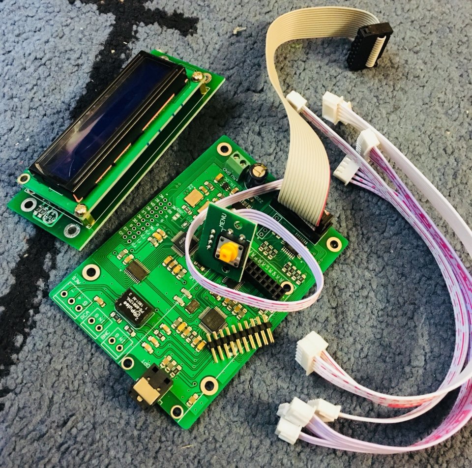

    Em làm phát gà thử nghiệm: set AK4137 transcode pcm-dsd bằng phần cứng... hy vọng ngon bổ rẻ hơn dùng phần mềm.

    Bác có thể giải thích chức năng board này ko nhỉ, theo em hiểu là nó chơi nhạc không cần máy tính mà chỉ cần kết nối bộ lưu trữ ngoài đồng thời cùng là bộ giải mã đúng không ạ? Nếu dùng thì ko cần mạch DSC?

    Board này có chức năng chuyển đổi PCM =>DSD hoặc DSD=>PCM
    Nó sẽ nằm giữa Amanero và DAC... cụ thể hơn là nó sẽ nằm giữa Amanero và DSC để làm nhiệm vụ chuyển đổi tất các tín hiệu PCM sang DSD sau đó chuyển vào DSC

    Các loại trở thanh thường là Thick Film. Audio nên chọn Thin Film

    Thêm cho đầy đủ chút xíu, Metal Thin Film.

    Cũng khó đấy Sai số từng con điện trở nhỏ nhưng Hàn song 8 con có nhỏ o còn do người hàn > điên trở thanh Hàn công nghiệp có ưu Việt riêng

    Em đọc ở đâu đó tay ppy có đo thử so sánh các loại trở... có sự thay đổi khi thay trở tốt và trở tốt vừa vừa, trở hãng này và hãng khác.
    Cứ thử thôi [emoji4] [emoji4]
    PS: boad của tay Yanasan Nhật, của mấy tay Tây trên diyaudio cũng dùng trở throught hold hàn dựng đứng, đâu phải ở ta làm lần đầu bác jamaham ơi.

    Tay Nhật đó làm lader 8bit cụ ơi, tính ra giá trị lẻ cụ bảo tay Nhật không đấu nối thì phải làm sao. Nhưng nếu họ test thành công em tin họ sẽ làm khác.
    PPY cũng hài hước, đầu tiên anh cũng chém dữ về trở lắm nào quan trọng đáp ứng xung cao, nào low noise .... nhưng bản GB hiện nay dùng throught hold res. Có khả năng mấy con trở dán 1% mắc quá.

    Ku ppy đó trẻ mà bác, cũng muốn tối ưu hoá giá cost đầu vào riêng đoạn hắn lăn tăn giá linh kiện là biết mà.

    Em thấy trở metal thin film theo BOM vừa rồi cũng khá ok rồi. Trước đây nhiều shop bán trở Dale RN65 là loại low noise chất lượng đã được khẳng định, nhưng nay em tìm thì thấy đều hết. Em đang cân nhắc Takman Rey 1% non magnetic, bác nào dùng qua rồi xin cho tí review.
    Digital mà dùng SMD thì dễ cho việc layout, bố trí tụ, trở sát chân chip và việc lựa chọn linh kiện tốt cũng dễ hơn. Các loại trở dán thin film độ chính xác cao, tụ X7R, C0g chất lượng tốt, giá khá rẻ. Nhược điểm duy nhất là DIY unfriendly. Với ng vụng về như em thì nếu hàn SMD chắc khó kêu. Tuy nhiên nếu có version sau mà hàn sẵn các linh kiện SMD thì mọi việc đơn giản.
