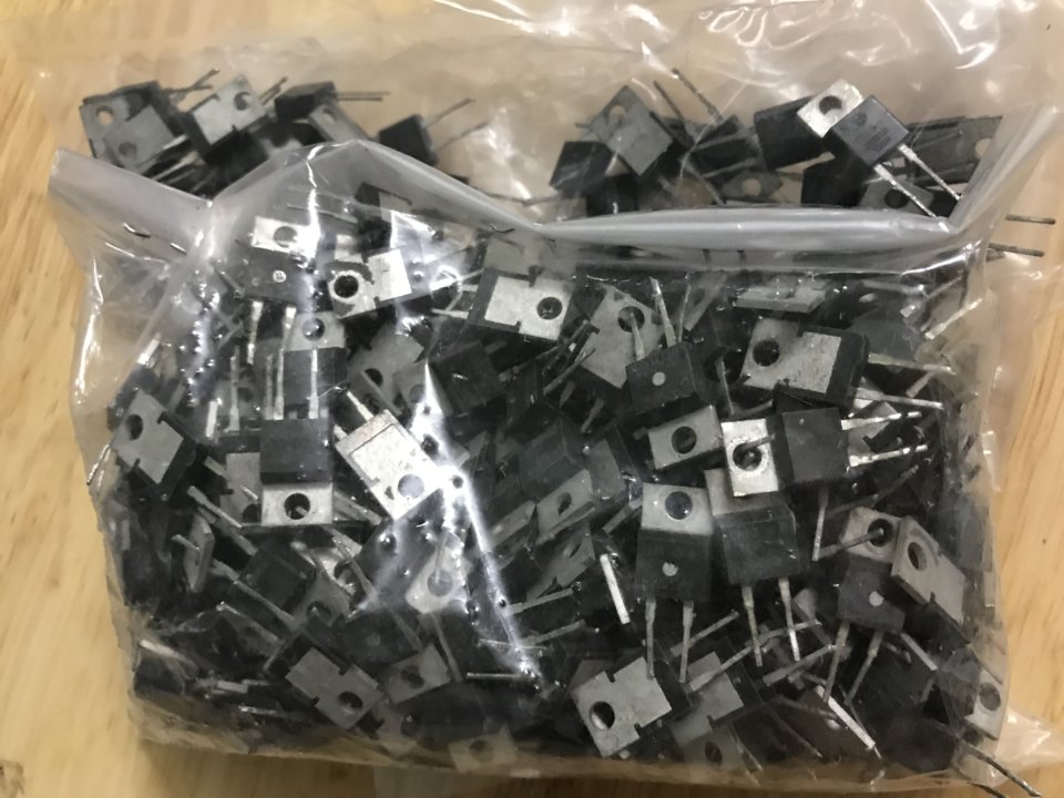

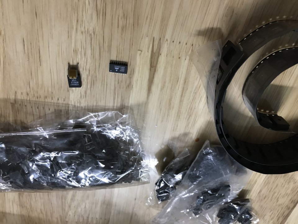

    Đây, hàng em kéo về đây.
    -Trở dán qs để clone bản 2.6 PPY kêu thích nhất và 2 bộ trở 10k, 6k loại gì cũng không biết. Bóp thử con cho khoa học thấy không phải tụ thì chắc là trở.
    -B.a taobao loại hịn nhất của shop đó, tự kéo nên không mắc hơn loại ppy mấy chơi tới nóc đồ xform chị Na về đá với đồ ve chai và đồ đế quốc một lần cho biết. Nhìn qua thì đồng ểu chứ không được như các bạn qc.
    -Nguồn PPY hint x 10. Các bạn tàu khuyến mại thêm cả tản và keo nhiệt, khá tử tế so với shop Việt.
    -Cuối cùng là món em thường mua cho hết chút tiền vợ cho còn dư : Cree diode :D
    DJVDK, BachDuong, Scorpio and 3 others like this.

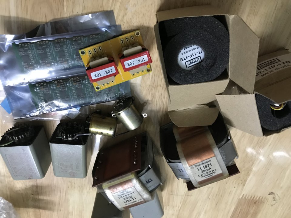

    DONE :)
    Với dàn chúi nhà em
    edcor thể hiện quá .....NGON
    miếng mảng nhẹ nhàng ,nhả nốt rõ câu
    đáng tiền.
    em xin hết :D
    Ps: kì này lãnh HỤI sớm ,kiểu gì em cũng...đớp cặp lundahl về test tiếp ^^
  23. BachDuong
    BachDuong Moderator
    2/12/05
    4.998
    879
    Hanoi
    Bác dùng biến áp anh 3, chia lại cho em mấy cục bọc mút đen kia nhá
