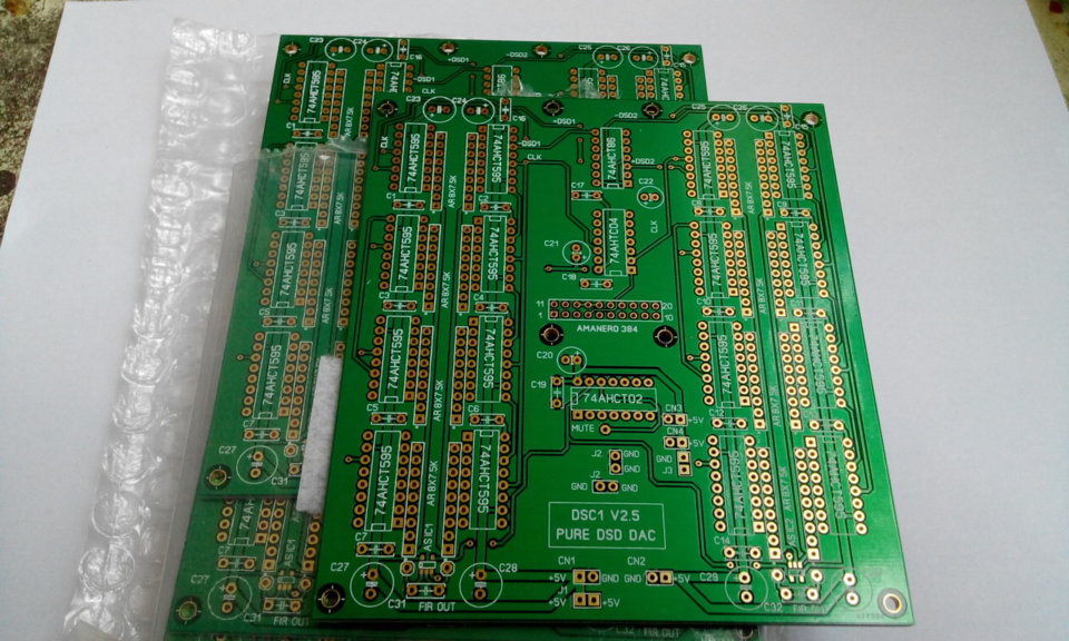

  7. hieuvu
    hieuvu Advanced Member
    20/10/06
    604
    672

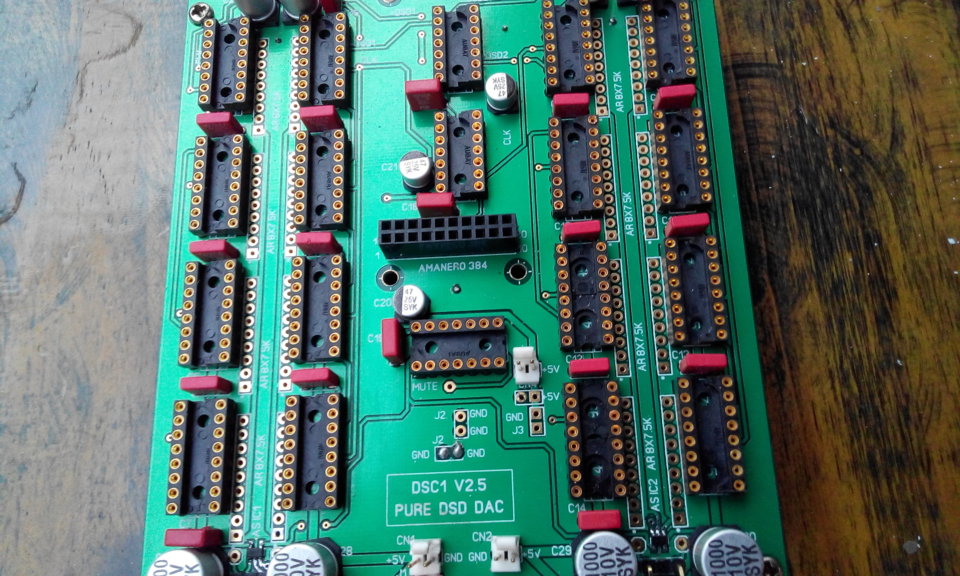

  13. vndiyshop
    vndiyshop Advanced Members
    17/8/13
    348
    192
    Phù phù 2C53DC8C-C968-470E-89C7-136211051842.jpeg A1B5FC78-A20C-464B-B758-C871A9C4AF15.jpeg E73209D6-8243-468C-BD48-848F85DF4F30.jpeg

  15. hieuvu
    20/10/06
    604
    672
    Anh bạn có socket đẹp IMG_20180406_174411.jpg quá
  16. Acuti
    Acuti Advanced Member
    13/12/05
    882
    388
    Sài Gòn - Hà Nội
    Bác hieuvu cho hỏi cái trạm cắm điện và jack màu trắng trên board như hình trên mua ở đâu vậy ??

  17. cdhanh
    cdhanh Advanced Member
    8/10/07
    288
    100
    Điện trở cũng hàn đế căm luôn cho tiện

  21. katerman
    katerman Approved Member
    25/7/09
    35
    13
    Quy Nhơn- Bình Định
    Em bấm ít nên dùng kìm cắt bấm. Bấm khéo, kĩ chút cũng thấy chắc lắm ạ.
  22. vndiyshop
    17/8/13
    348
    192
    làm thì cũng được mà mắc và chậm quá
