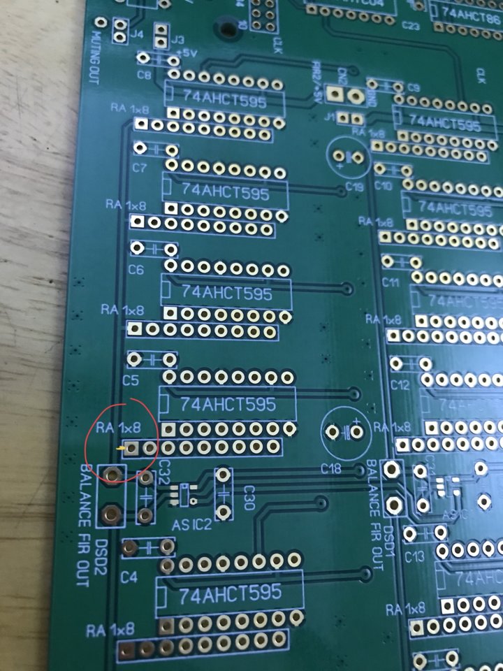

    Opps, PCB mới bị 1 lỗi nhé các bác, các bác cạo tí hàn nối qua giúp em. Chắc do quáng gà rụng mất 1 nét

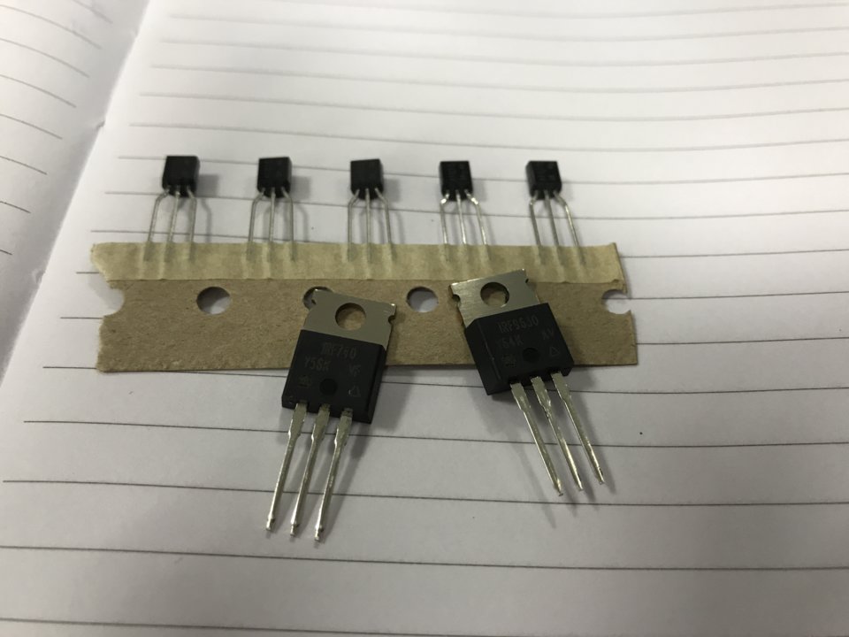

    Theo đề nghi của bác truong_guitar là board salas nên dùng FET irf9630 và irf740, 2sa1015 hay bc560 đều được, tuy nhiên2sa1015 thì không cần phải đảo chân. Hiện shop em không có sẵn nên em sẽ ra Thiên Minh mua số linh kiện này và gueir đến tất cả các bác mua chung, mọi chi phí về việc này em lo hết.
    Nên về board salas các bác hàn chậm 1 tí nhé. Cho an toàn và tránh cháy nổ không cần thiết nếu có

    Đừng cạo mà xấu anh ơi, chân trở nó dài dài thì bẻ nó sang chân con tụ ngay cạnh chung đường mạch đó :)

    Cụ soi kinh thật, hoàn toàn nhất trí :D
