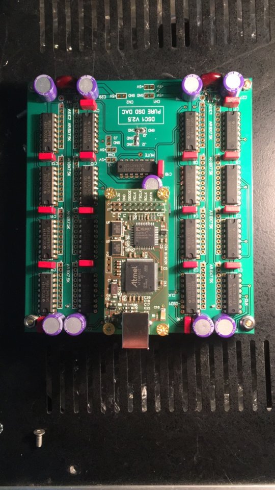

    Hàn xong điện trở. Còn dư vài chú không biết gắn vào đâu.

    IMG_2570.JPG Đã có bác nào so sánh giữa trở thanh 6.8k (loại ở VN bán có 1.5 đến 2k/thanh) vs trở rời 7.5k chưa ạ? Hàn trở rời oải quá
