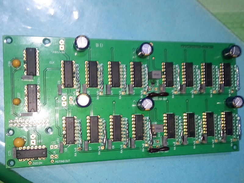

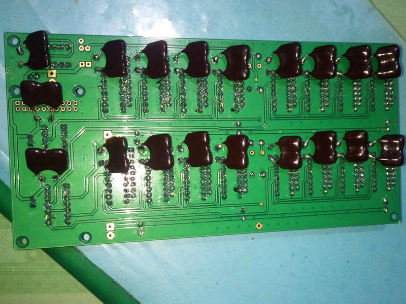

    Em mới nhận được đồ chơi hôm thứ bảy, bộ trở cuối cùng và biến áp tín hiệu chưa về, sáng chủ nhật em và gấu mẹ ngồi lọ mọ chơi được như thế này ạ:

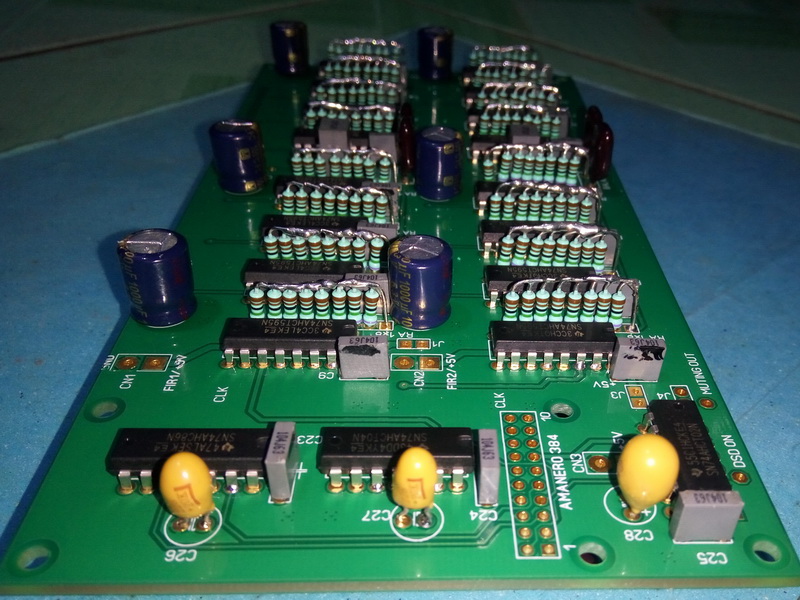

    Ở một góc nhìn phối cảnh:
    Mặt sau của em nó:

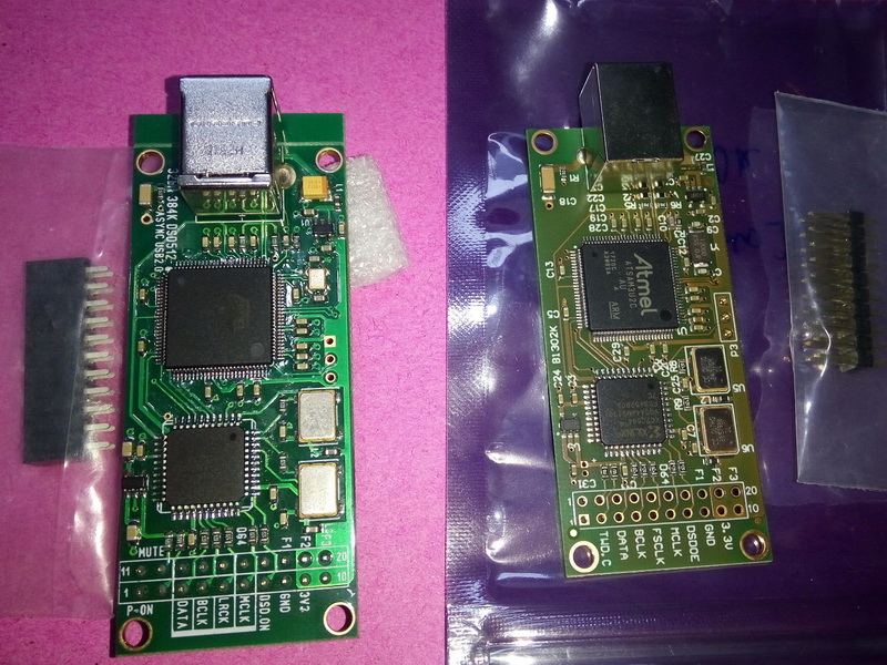

    Hai loại amanero, một loại Tung Cửa thì gần như cùng màu board, loại từ Roma thì tạo được điểm nhấn:

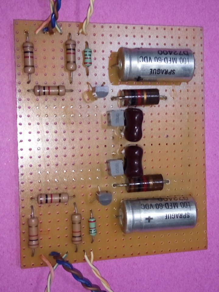

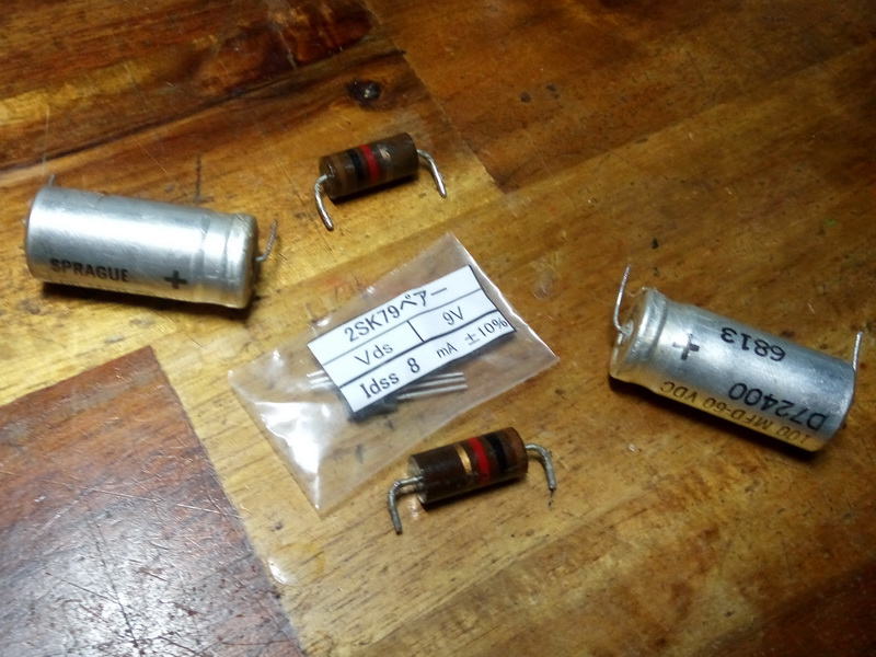

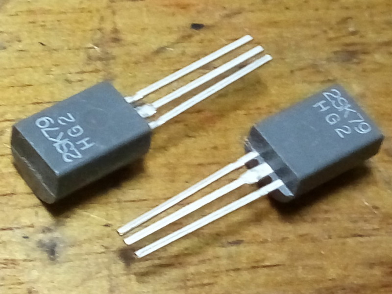

    Sau biến áp tín hiệu, em định dùng Fet K79, kiểu vừa buffer vừa pre:
    Có vài nhát hàn em P2P luôn cho nó nhanh, em nối tầng biến áp. Một cấu hình méo toàn tập: nguồn tín hiệu mạch Fir xuất biến áp, đầu cuối amp đèn xuất biến áp, cho thêm cái biến áp chen vô giữa nữa cho nó … méo xẹo luôn. Thành hình thì nó trông như vậy:
    Em chờ thêm biến áp của mạch Fir nữa là em chích điện được ạ, em chờ anh đến hoa cũng úa tàn nhé anh Uy @vndiyshop ơi.

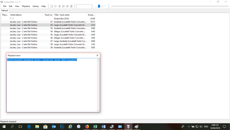

    Bác thử cấu hình lại foobar với output asio xem chuẩn chưa...

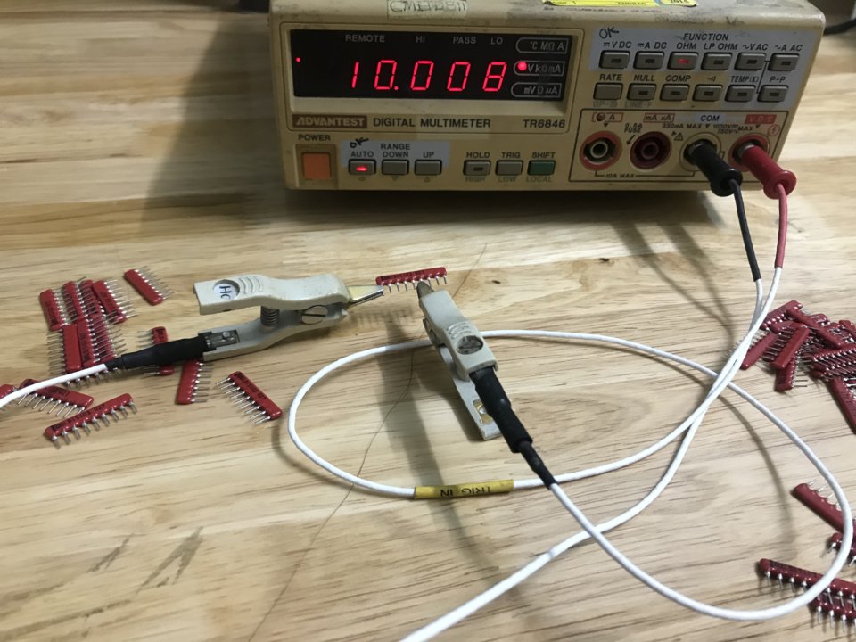

    239C8366-B3C2-4622-989B-D0E27C5DD202.jpeg 20’ match 50con được bộ trở sai số < 0.5% .

    882
    388
    Sài Gòn - Hà Nội
